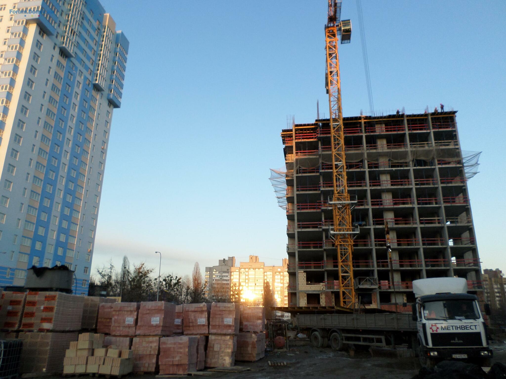

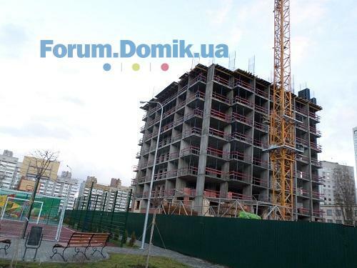

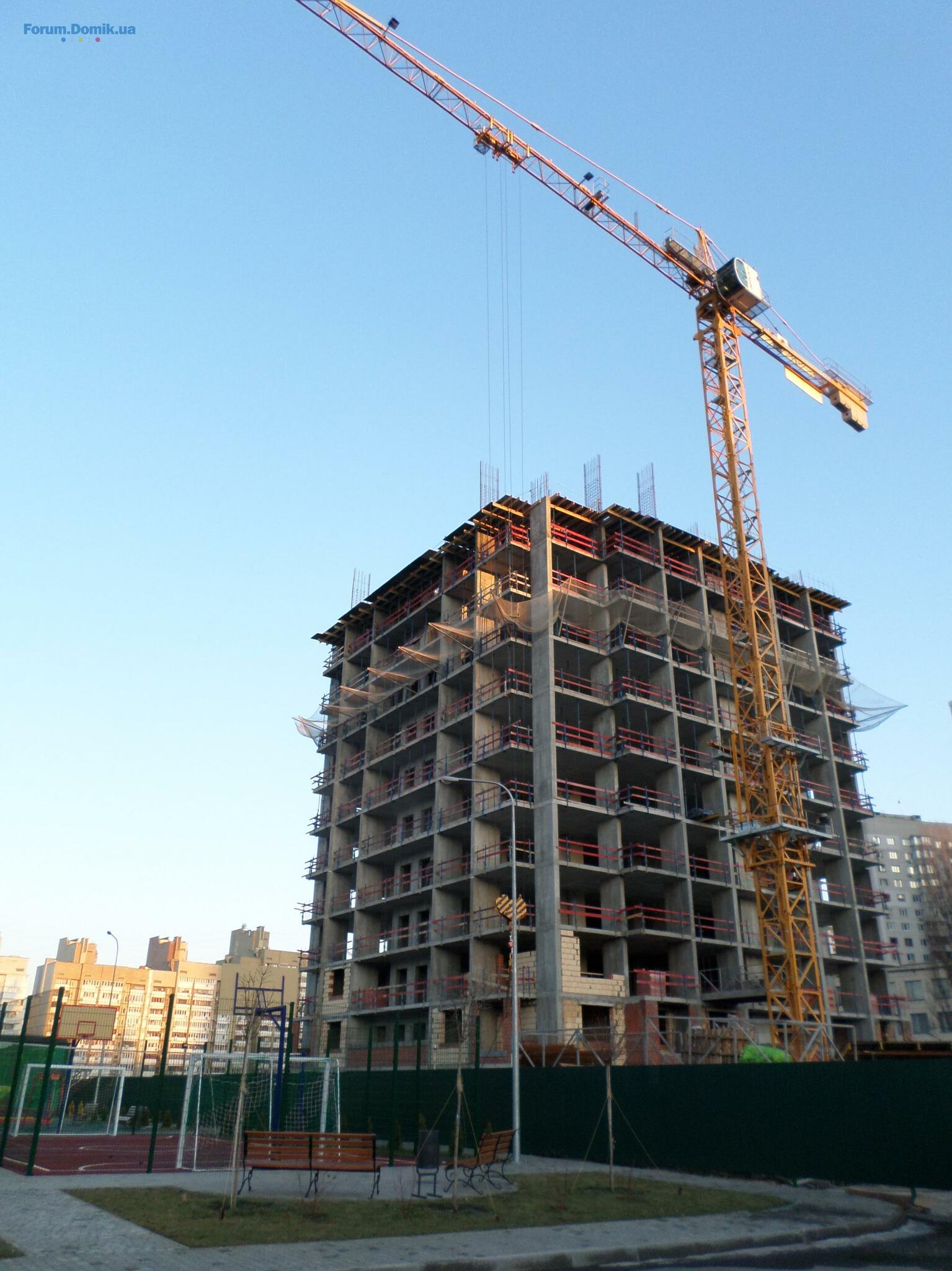

По состоянию на 13.01.2015 в Доме № 2 жилого комплекса «Малахит» выполняются следующие работы:
- перекрытие 11 этажа;
- кирпичная кладка 1-2 этажей;
- монтаж вентиляционного блока до 9 этажа;
- монтаж лестничных маршей до 10 этажа.
