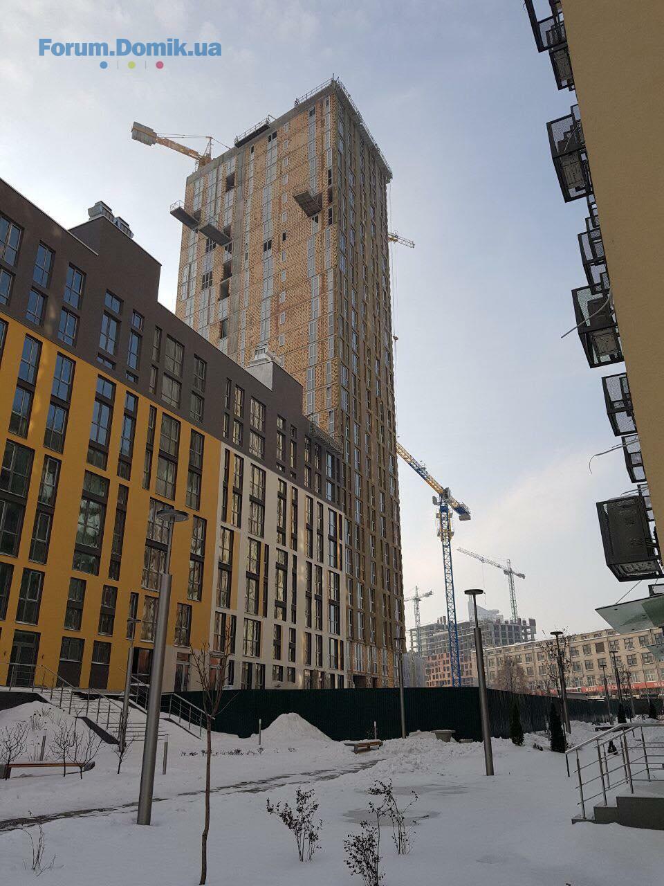

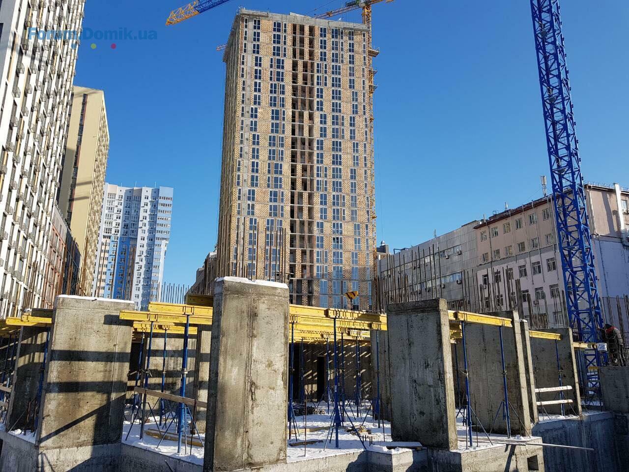

09.01.2019
Дом № 4
Секция 401 - кладка - 24-25 этаж.
Отделочные работы 1-19 этаж. Активно ведутся работы на кровле. Фасадные работы - 25%
Благоустройство - зона променады - 40%
Дом №5
Вертикальный элемент 1 этажа.
