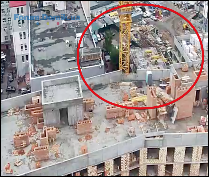

уже із камери видно шматочок

Вкінці минулого тижня по 401 секції вже були вертикальні елементи 4-го поверху.
