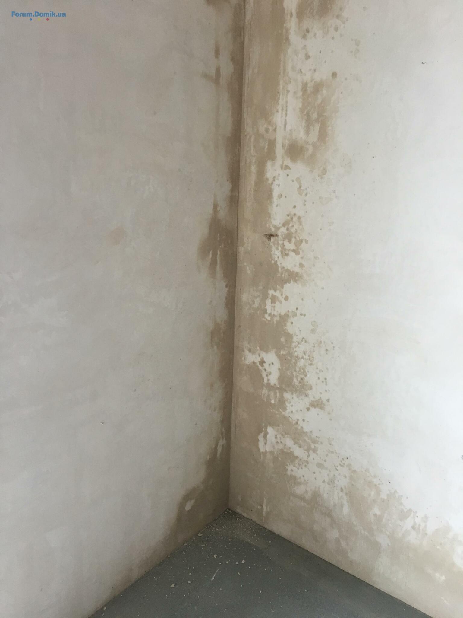

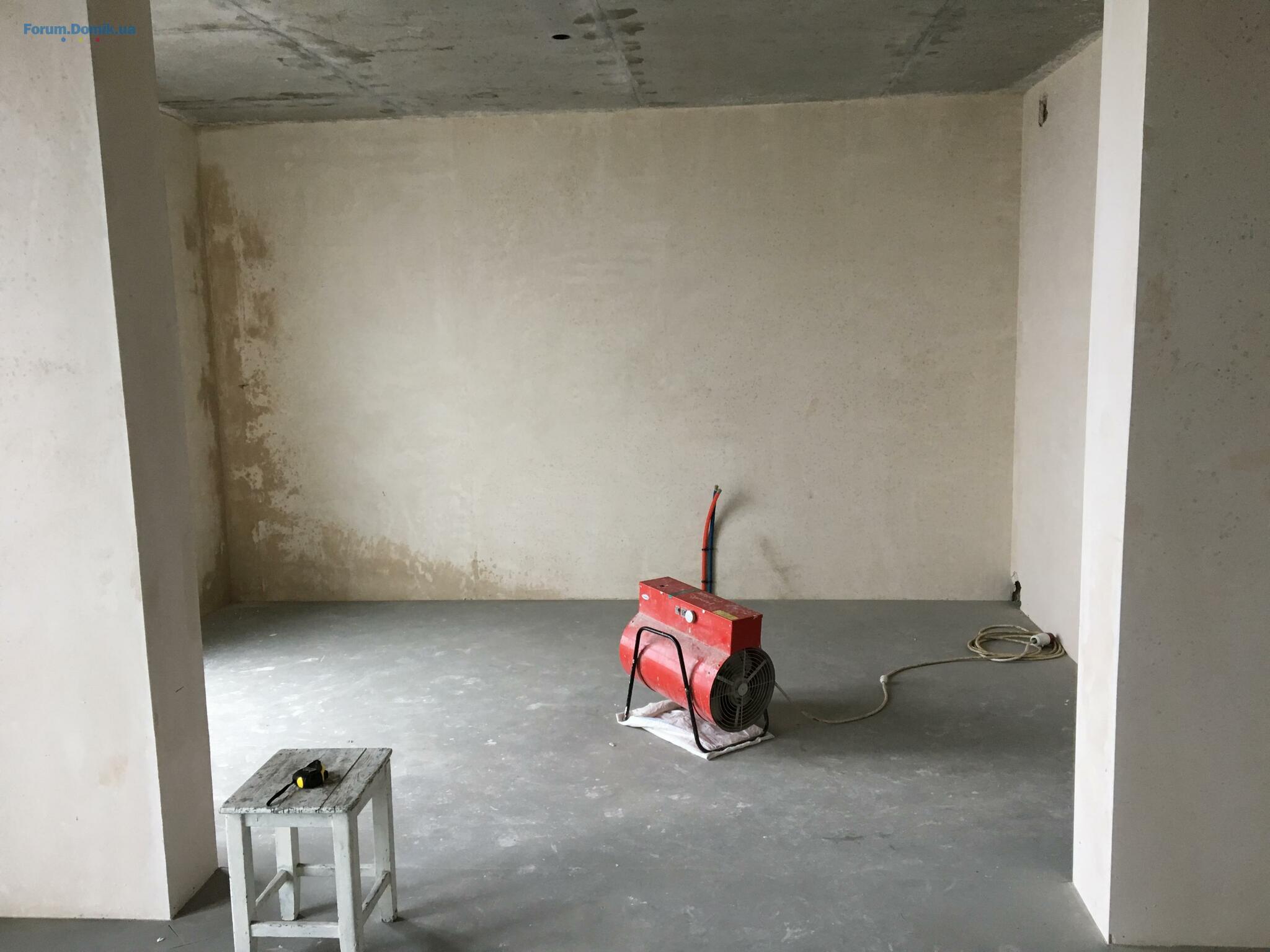

Всім добрий вечір
були сьогодні на перегляді
304 секція
1) стяжка - ок
2) каналізаційні та вентиляційні входи - ок
3) електрика, вода - ок
4) вікна - наша думка їх потрібно міняти: низькоякісна фурнітура, нецілісний профіль (маю на увазі збірну конструкцію). Кілька склопакетів потрібно міняти - поцарапані сильно ззовні.
5) штукатурка - мінус: верт. відхилення до 10 мм, різниця ширини одного із пілонів 20 мм (низ/верх), пліснява в багатьох місцях
6) саме що критичне - повністю мокрий куток у кухні (зовн. стіна). Підозра що це затікає фасад. встановлені повітродуйки. Див. фото. Якщо на форумі є власники 21-22 поверху (кв. 276 та 281) - скажіть, що у вас у цьому місці. Допоможіть розібратися.
7) заг. площа - ок, до 1 м2, не більше
8) лічильники/щиток в підїзді - на вигляд ок (правда один щиток чомусь ржавий)
9) по будинку в цілому - вхід в підїзд буде зі сторони вул. Богданівської (неприємний сюрприз, обіцяли з двору), відповідно є ризик що підїзд перетвориться у прохідний двір (залежатиме від консєржної служби)
10) балкон - затікання біля вікон, див фото
Сам процес проходив спокійно (був виконроб Віталій), в конструктивному режимі.

Malahyt3dom
M
57
08 марта 2018
15 март 2018 19:54
304 секція
1) стяжка - ок
По поводу мокрого угла, штукатурки и плесени:
Такая же история. Это насколько я понимаю у всех кто повыше. Ещё и погода такая на улице, что физически влаги очень много. Пока не будет стабильно плюсовой температуры, то нормально не высохнет. По поводу затеканий - опять таки может быть та же влага (конденсат), если речь про балкон. По хорошему нужно будет пенить нормально все стыки и проверять возможные места затекания воды.

Вчора були на перегляді квартири у 304 секції. Із зауважень: погано відкриваються/закриваються балконні двері, вхідні двері поганої якості (дешеві). Мокрий кут, причому видно що це не конденсат, це тече фасад. Саме жахливе то що поставлять зараз дуйки підсушать, зробимо ремонт потече знову.
Хочу звернутись до власників квартири на 10 поверсі, п'ята квартира на поверсі (221), в Вашій квартирі швидше всього ще гірше ніж в нас. Ми мали бажання піднятись на 10 поверх, щоб оцінити розміри та причини цієї течі, але нас не пустили. Тому прошу відгукнутись і якось вирішувати цю проблему.

Цитата "Kvtt":Мокрий кут, причому видно що це не конденсат, це тече фасад. Саме жахливе то що поставлять зараз дуйки підсушать, зробимо ремонт потече знову.
Ми також зафіксували проблему з мокрим кутом, і нас також не пустили подивитися вище.
20 пов, 3-кімнатна, затікає зі сторони «холодного переходу» (див фото на поп сторінці). Проблема є і потрібно інвесторам об’єднатися і вимагати повної ревізії фасаду та усунення недоліків.
Сусіди, обізвіться!

Цитата "Malahyt3dom":Заглянул на форум 2 дома - такая же песня была с верхними этажами. Надеюсь что по весне дом прогреется, стены просушат и вопрос плесени уйдёт/проблему обнаружил только на 2 стенках, остальные вроде нормально (но это как кот в мешке). Если кто то уже боролся с такой проблемой - отзовитесь. Нужно ли сбивать штукатурку и делать с пропиткой всё по новой или достаточно просто просушить помещение и сделать очистку/пропитку стен? Не хочется потом переделывать ремонт![]()
Если у кого то есть такая же проблема (секция 304) предлагаю объединяться в случае необходимости для решения вопроса застройщиком.
У вас проблема тільки з пліснявою чи кутки мокрі? Які ваші пропозиції по вирішенню питання із забудовником? Ми готові приєднатися.
Были вопросы по плесени и по мокрым стенам (в т.ч. углам). В любом случае подпись в акт ставилась предварительная с указанием замечаний. Будет ещё основная по факту устранения нюансов. Учитывая что всю зиму дом стоял без отопления, то принимать квартиру, сухость стен/углов нужно по факту улучшения погоды.(Если станет тепло и квартира нормально высохнет, а потом после дождя будут мокрые стены, то дело уже явно не в отсутсвии отопления, конденсате и т.д.) Пока не устранят замечания - не поставлю итоговую подпись. Почитав форумы других ЖК нашего же застройщика пришёл к выводу, что такие проблемы есть у многих. Сырость стен, влага, затекания и т.д. могут быть вызваны не герметичной установкой стеклопакетов, не правильной установком тех же отливов на окнах и т.д.). Поэтому жду когда пригласят посмотреть на "сухую" квартиру, а там будет видно.

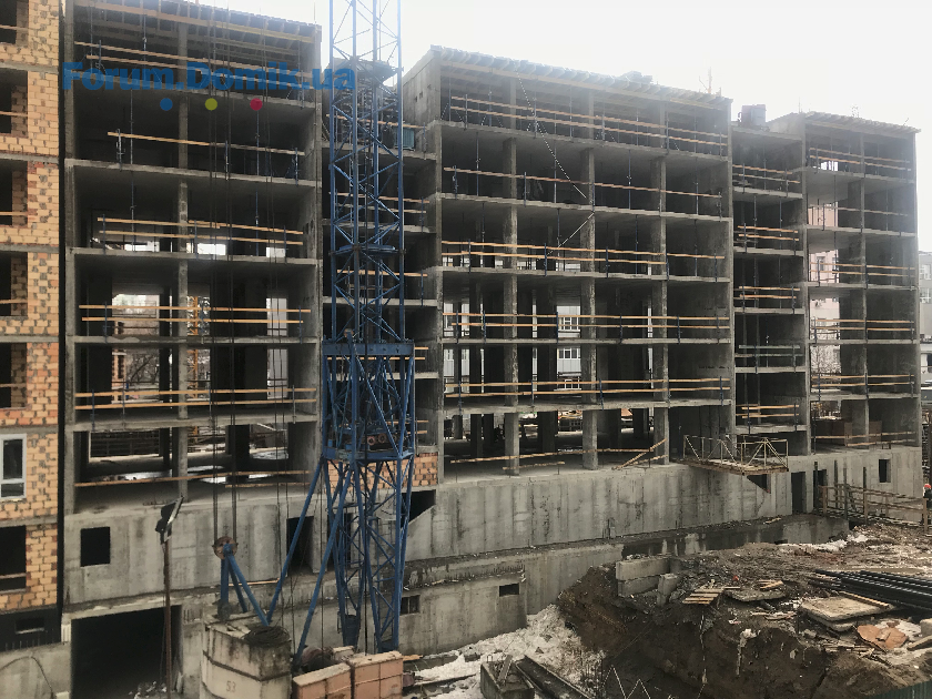

Обратите внимание на стены 4 дома.
Стены каждого этажа на подходе к перекрытию либо завалены внутрь на 2-3-4 см, либо вывалены так в наружу. И это за 3м высоты. Чтобы выровнять провали они цементиком позабрасывали или срезали - и так сойдет. Они вообще где этих строителей набрали???
P.S Инспекций сейчас нету, а по нормам:
Отклонения: на один этаж +-10мм, а на здание высотой болле 2х этажей -+30мм.
