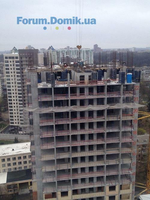

— монолитно-каркасные работы на22 этаже;
— сборка железобетонных конструкций: монтаж вентиляционных блоков на 19 этаже, монтаж лестничных маршей на 25 этаже;
— кирпичная кладка с 10‒13 этаж;
— монтаж отопительных систем с цокольного по 15 этаж;
— монтаж оборудования теплопункта;
— монтаж внутриплощадочной сети на территории водопровода;
— поэтажная разводка пожарной сигнализации по 15 этаж;
— монтаж канализации цокольного этажа;
— монтаж входной группы цокольного этажа;
— электромонтажные работы на 2‒4 этажах.

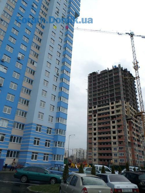

мне кажется или с 11 этажа начали кератермом закладывать балконы вместо полнотелого кирпича?
На Лукьяновке последние этажи тоже ложили вперемшку.
зачем ложить более дорогим кирпичем,
плохо что межкомнатные тоже кератермом лепят, их тоже луше полнотелым бы.
кто там бывает, посмотрите плз чем именно кладут балконы.
чтобы знаить точно поднимать кипишь или нет.

балконы с 11 светлым кирпичём начали ложить, похоже кератермом.
кто на месте будет - перепроверьте.
у кого там 15 и выше, звоните в ОП, начали обманывать.
на балконе по спецификации более крепкий, полнотелый должен быть.
на сайте дока есть.
P.S. если полнотелым ложили в пол кирпича, то ещё и площадь балкона в итоге меньше немного будет, кератерм шире раза в 2, мелочь, но не приятно.

У нас на Демеевке первые 4 газобетон, потом часть балконов кератерм, часть полнотелые.
Политика ИГ такова, что чем выше, тем дороже. Потому может пытаются оправдать коэффициент этажности более дорогим материалом. Но это только догадки

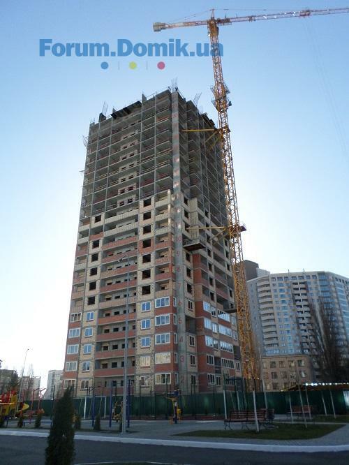

В Доме №2 ведутся следующие работы:
— монолитно-каркасные работы на 23 этаже
— кирпичная кладка на 10-13 этажах;
— электромонтажные работы на 4-5 этажах;
— сантехнические работы (монтаж системы отопления) с цокольного по 13 этаж;
— монтаж канализационной системы с цокольного по 3 этаж;
— монтаж теплопункта;
— установка подпорной стены.

балконы УЖЕ делаются не полнотелым кирпичём, с какого-то этаж просто другой цвет.
это наверно и не недостаток.

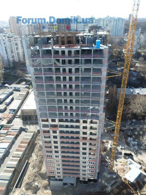

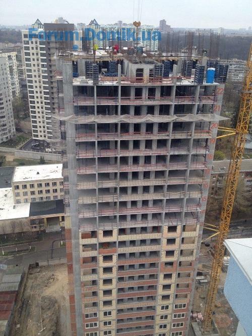

— монолитно-каркасные работы на 23 этаже;
— монтаж сборных конструкций: вентиляционных блоков и лестничных маршей по 21 этаж;
— электромонтажные работы на 5‒6 этажах;
— монтаж слаботочных и пожарных систем на 12‒13 этажах;
— сантехнические работы с 1 по 15 этаж;
— установка окон с 1 по 6 этаж;
— строительство подпорной стены.
