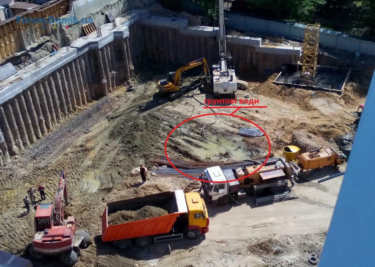

Чергова проблема для Києва. Будують на воді, старе русло Либідь. В будівлях котрі знесли (2-3 поверхи) в підвалах стояла вода. В котловані,він хоч і не глибокий, вже вода виходить. А уявіть що буде коли сотні тон бетону почнуть тиснути на грунт, який почне витискати воду.
Схожа проблема виникла неподалік, на вул.короленківській, біля Мегамаркета. Там теж хотіли висотку, вирили котлован, тепер там просто озеро і нічого зробити не можуть.

да, кинула кмда приезжего на русло реки. эт в какие ж бабки теперь влетят услуги геологии, супр, свайные буронабивныя поля с ротсверками и гидроизоляцией. Хотябы к 0 за год-полтора выйти. Пахнет сдачей к 2021 году

Так и будет, скорее всего: когда они бурили под сваи для подпорной стенки, то вытаскивали влажный серо-зеленый грунт - т.е. водонасыщенные иловые отложения

и никто не заметил, что грунтовые воды почему-то выступают на 3 метра выше дна котлована.
наверное, потому что это просто миксер помыли...
всем бобра...
всем бобра...

это ж сколько миксеров надо было помыть, чтоб вода стояла на якобы холме. Почему мыли на холме, так не бывает. В кадре не ведутся бетонные работы, совсем не видно-куда и зачем только что выпускали бетон из миксера. Из такого глубокого болота миксер не выбрался бы. И откуда инфа о том, что болото на 3 метра выше дна котлована, нивелиром или лазером меряли. Какой у Вас разряд плотника-бетонщика, часто ли снисходите на площадку.

совсем забыл отметить, что миксер должны были принять с твердой дороги, т.е совсем с другого бока

прямо за пятном стоит растворонасос. к миксеру понятное дело отношение не имеющий т. к. бетон такое загадочное вещество , что появляется из ниоткуда.
и трите дальше что и где ездит.
