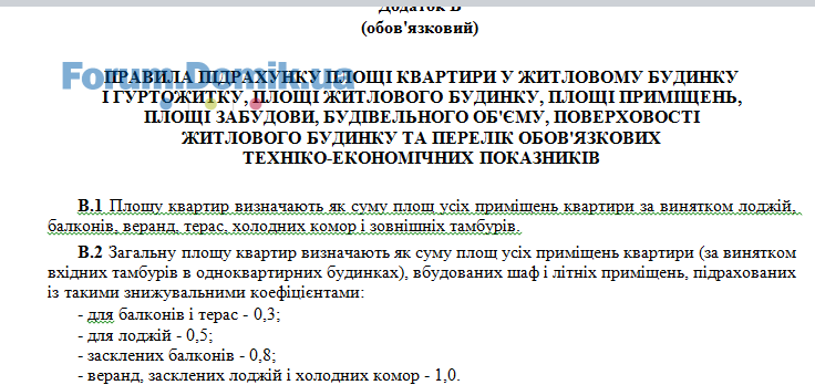

У меня все размеры приписаны на 2-5 сантиметров больше, от моих что я измерил!И балконы посчитали по 0,6 коэфициент!

Цитата "Kv1987":У меня все размеры приписаны на 2-5 сантиметров больше, от моих что я измерил!И балконы посчитали по 0,6 коэфициент!
А тепер читаємо що пишуть в ДБН В.2.2-15-2005:
В нашому випадку коефіцієнт для балкону має бути 0,3. Розумію, що "приписана" таким чином зайва площа буде не велика, але трохи приписано на балконі, трохи приписано на квартирі, (якщо всі розміри збільшено на 2-5 см.), а там дивись і "вилізе" 0,5м2, а то і більше, за які, доречі, прийдеться викласти не малі гроші, і це при тому, що фактично цих метрів у Вас нема!!!

Какие у вас размеры балкона? Мне сотрудник БТИ сказал , что они считали с коэффициентом 0,3
