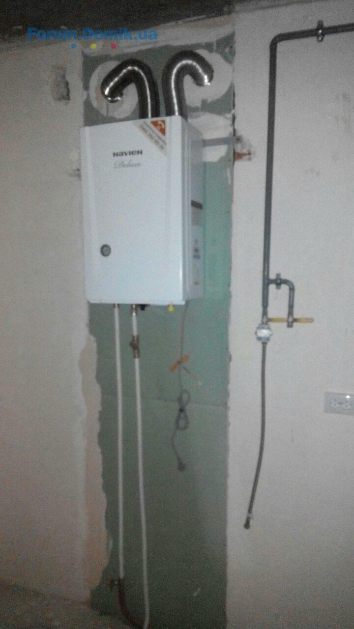

Кому ставил котел застройщик, подскажите как правильно поступить:
повесили котел, подключили вытяжку (2 гофротрубы), воду (2 водные трубы), но газовую трубку не подключили. Для подключения газовой трубки нужно вызывать газовщиков?
И второй вопрос, который вытекает из первого: можно ли начать внутреннюю перепланировку, если котел не полностью подключен (не подключена газовый шланг)?

Цитата "AntonPayshchik":Кому ставил котел застройщик, подскажите как правильно поступить:
о Боже, какой ужас
и Вам с этими гофрами дали газ? я такого еще не видел, блин.. сэкономили так сэкономили
насколько я знаю, по новым нормам, гибкую металлическую гофру нельзя использовать даже на приток воздуха в котел, не то что на выхлоп
. температура отводящихся от котла продуктов сгорания может превышать 100 градусов.. мне за будущих жителей даже немного страшновато

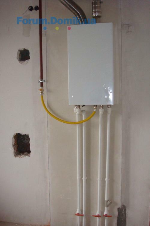

Что вместо гофры устанавливать?и как это выглядит!Ато все умничают и никто конкретно сказать не хочет!Фото скинь!

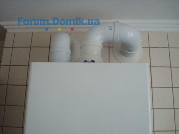

Цитата "Kv1987":Я слышел что на подвод газа если устанавливают гофро трубу!То нужно обязательно заземлять котёл!От блуждающих токов гофра разрушается!А на дымоход хотелось бы узнать по подробнее!И желательно с визуализацией!
правильно подводка газа называется "газовый шланг в металлической оплетке". и розетка под котел должна быть обязательно с заземлением. не знаю как у Навиенов, но у большинства производителей без заземления просто котлы на гарантию не ставят.
и, кстати, если Вас так волнует проблема блуждающих токов, то можно еще на газовый шланг установить диэлектрическую вставку.
что касается дымохода. тут может быть два варианта. первый - бюджетный, второй - так как рекомендует производитель.
при первом варианте, используют трубу и колени из нержавейки на выхлоп, и гибкую гофру на подвод воздуха. выглядит это как на фото 1.
второй вариант - это оригинальный адаптер (разделитель), и оригинальные белые-красивые трубы и колени из дюралюминия. см. фото 2. на этом фото мой личный котел, как видите я даже купил специальные декоративные манжеты для оформления прохода в стену.

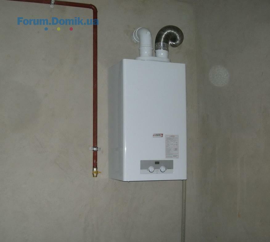

lyga001
l
516
20 января 2015
28 март 2017 07:13
есть еще компромиссный вариант, я думаю Вам он больше подойдет
только надо уточнить у застройщика, где выхлоп, а где подвод воздуха - слева или справа.
