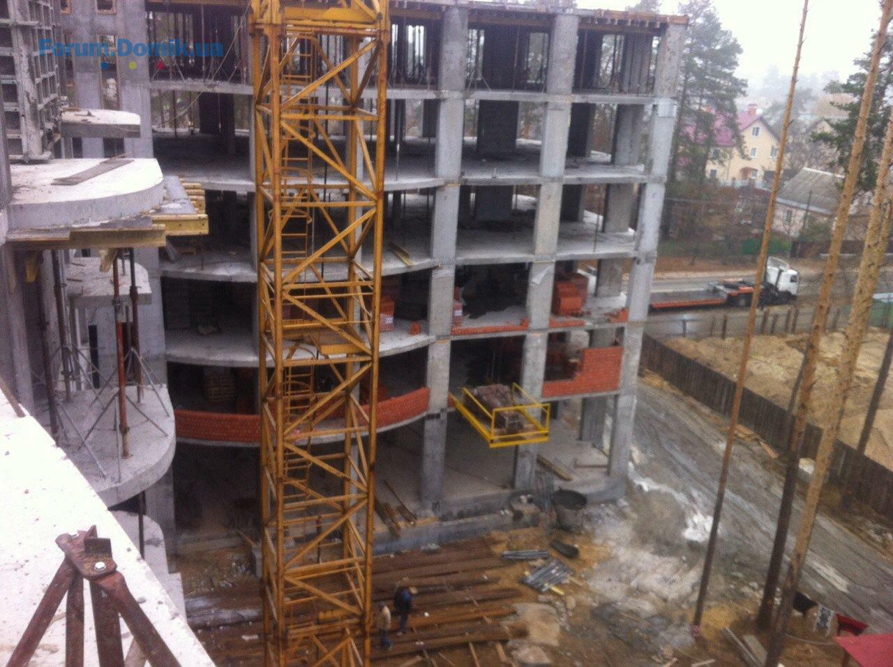

Не хочется расстраивать если это реальный инвестор, но работа на Сяйво не кипела ни одного дня за 8 месяцев. Когда 5 человек работало, сейчас с подключением второй очереди 15. Но люди просто работают! Но если вы из команды КАБа, то работа не просто кипит, закипает. Пять раз отлично.

Вы давно были на стройке?
Я написала, что видела своими глазами.
Строителей конечно не считала, но явно их было не 5 человек.
Кирпич появился в некоторых местах, мы довольны.

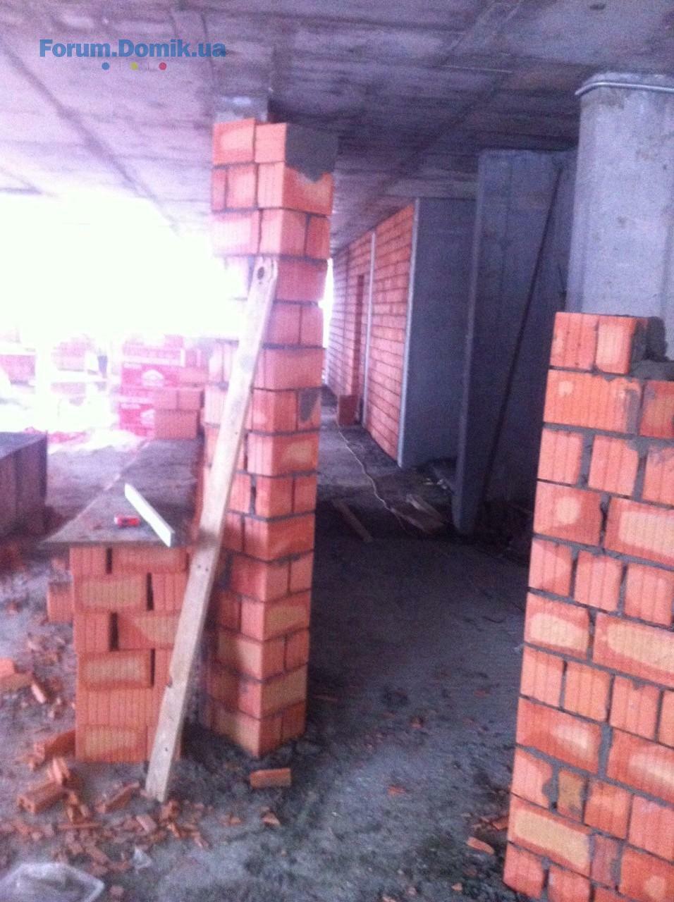

Я же написал , не надо спорить, надо строить. Критикуя застройщика инвесторы заставляют его шевелится. Темпа я не вижу, просто люди работают, как должны были с самого начала стройки. Там кто то про стрекозу правильно написал, подходит. А что там у вас за не заинтересованные люди , чьих будут? По делу-видя кладку на фотках, создается ощущение, что капитальные станы от улицы, будут в один кирпич, конечно хорошо если я ошибаюсь.

Дом находится в климатической зоне №1. Минимальное тепловое сопротивление наружной стены для зоны №1 R = 2,8 (м2*К/Вт). Термическое сопротивление стен Кирпич красный двойной в 1 кирпич,толщина стены 250 мм - 0,70 (м2*К/Вт)
2,8 – 0,73 = 2,07 (м2*К/Вт)
Пенополистирол полотностью 35, толщиной 0,1 м - 2,60 (м2*К/Вт)
2,60 > 2,07

Про толщину стен есть пост от застройщика = 300мм кирпич +100мм пенопласт. Сколько это кирпичей 300мм? Но точно могу сказать по фото не понятно какая там толщина,есть 300мм или нет....

Толщина, точнее длина такого кирпича 250 мм.

Значит в один кирпич стену делают.
Маловато как то, хиленько.

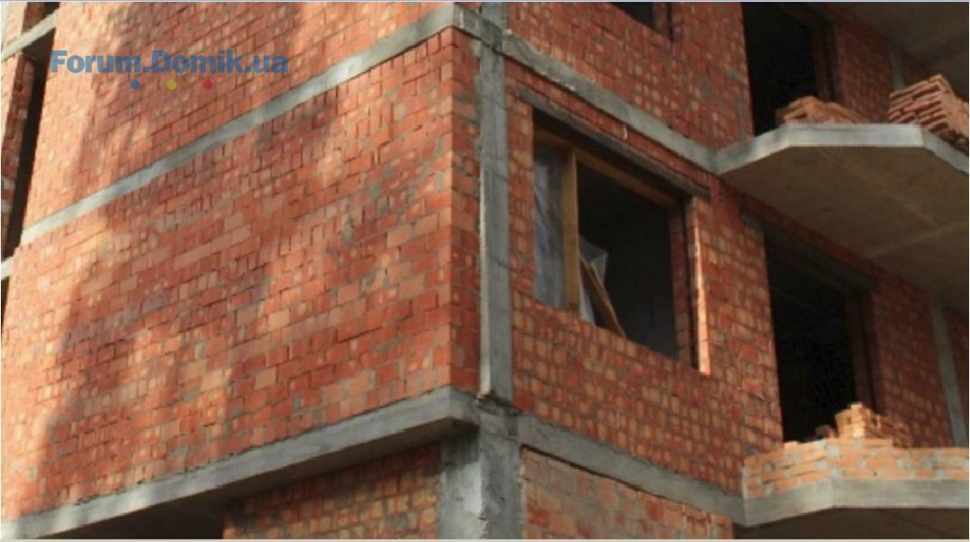

Толян ТТ, ну как ты повлияешь на застройщика, приложишь усилия. Рядом на ЖК КОМФОРТНЫЙ в полтора кирпича ложили. Там на фотках хорошо все видно.

На фото ЖК “КОМФОРТНИЙ” (фото октябрь 2014 года), видно, что только стены первого этажа заложены в 1,5 блока. На всех остальных этажах в один блок.
