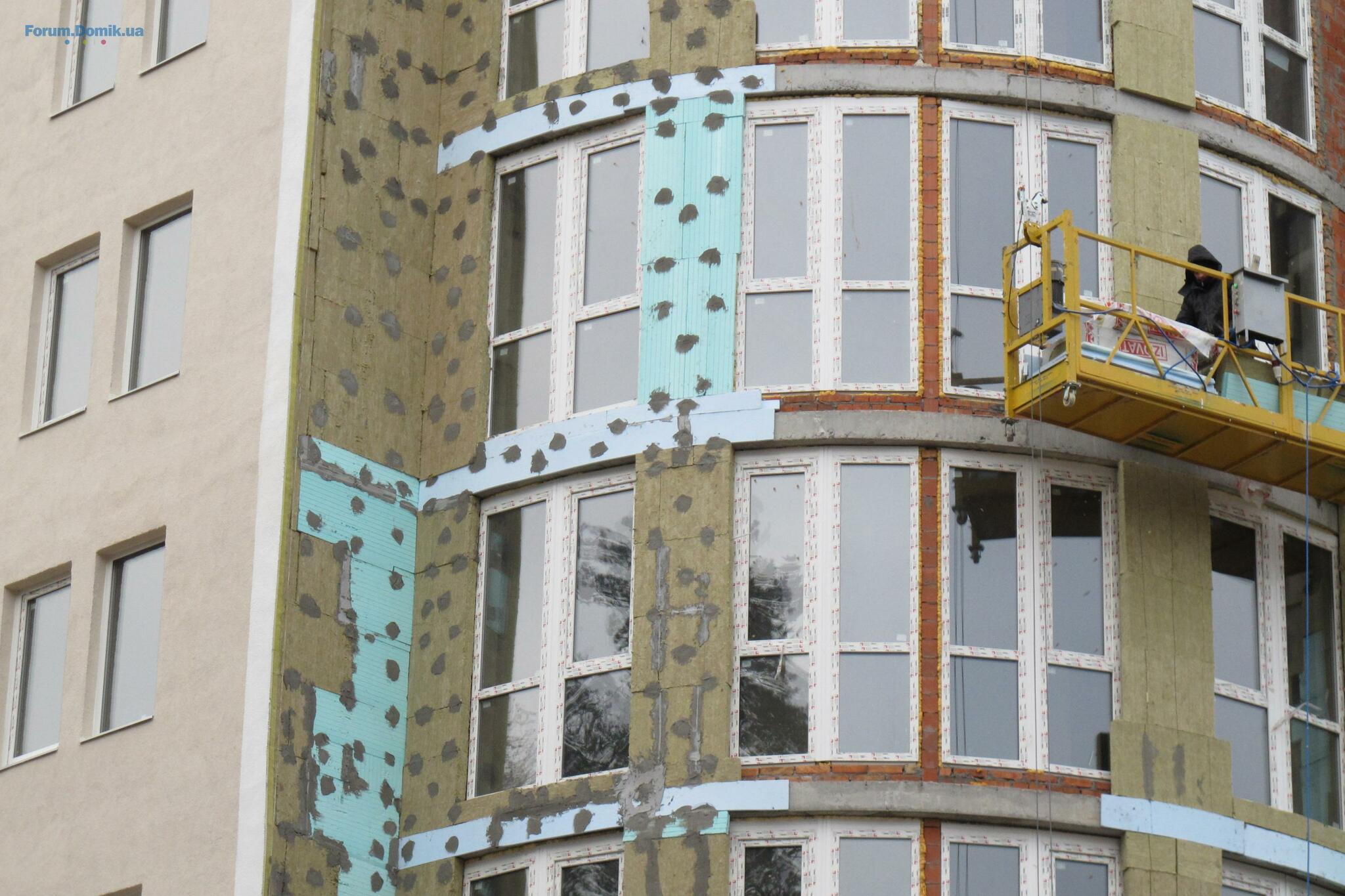

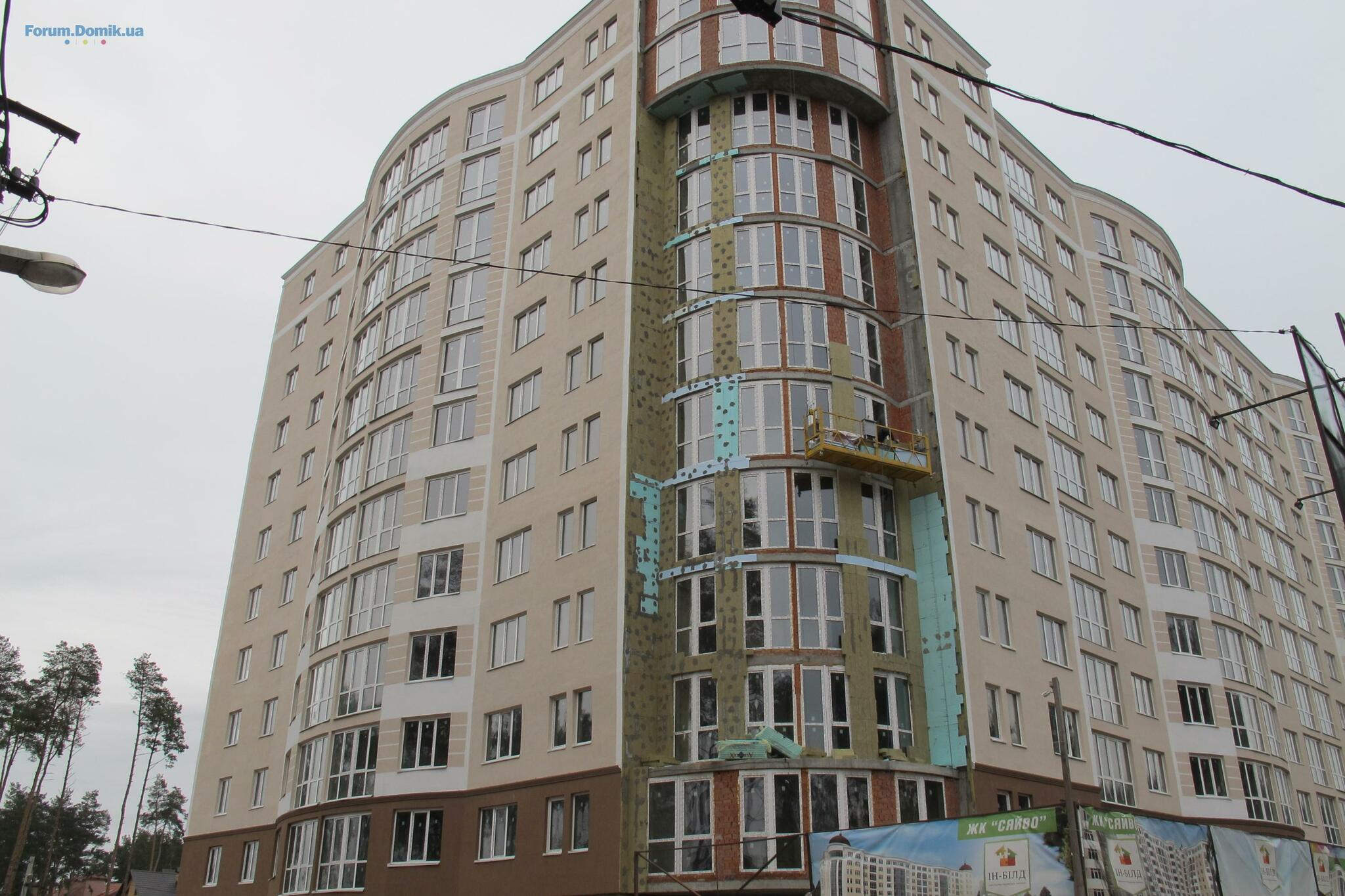

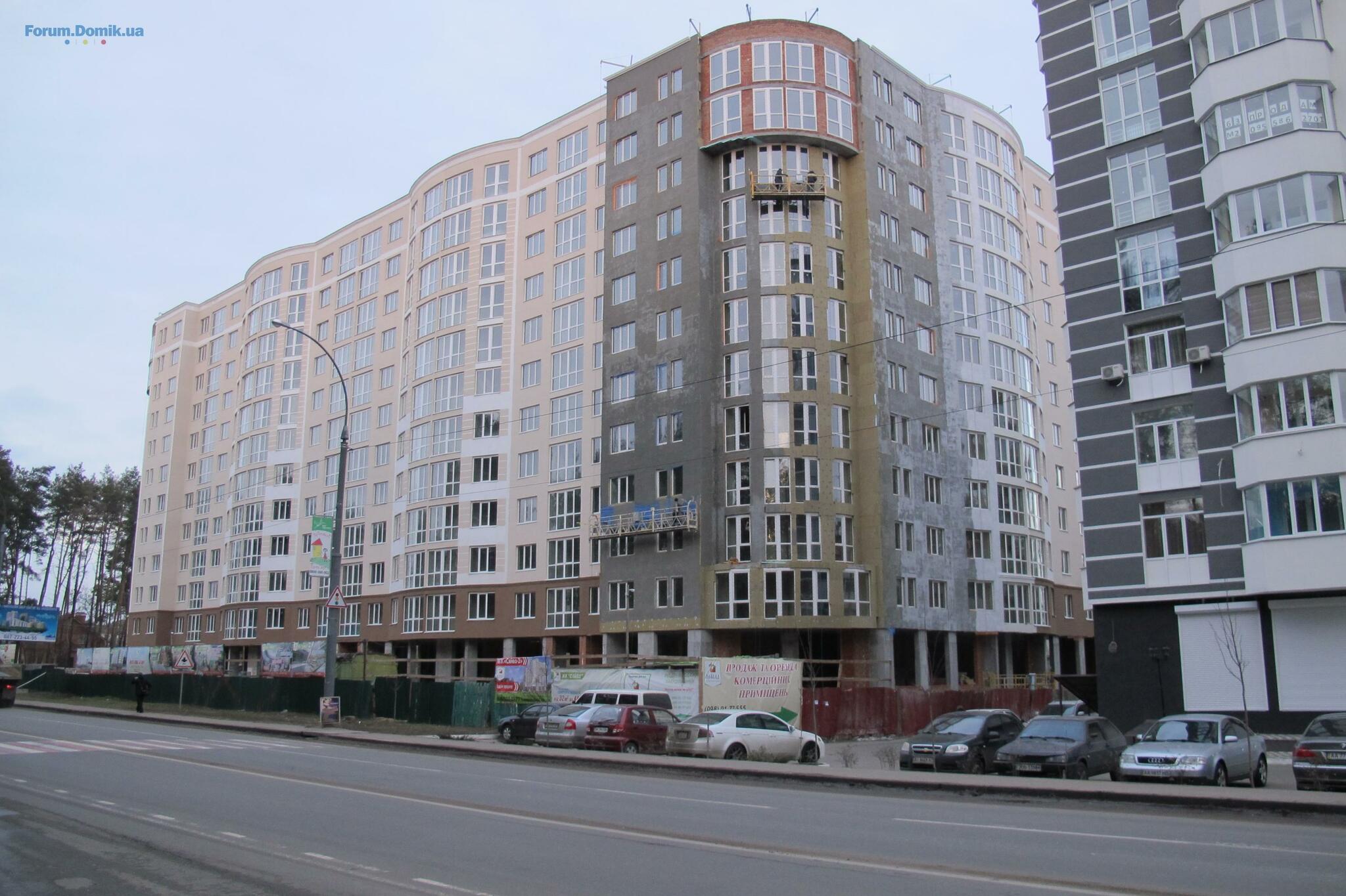

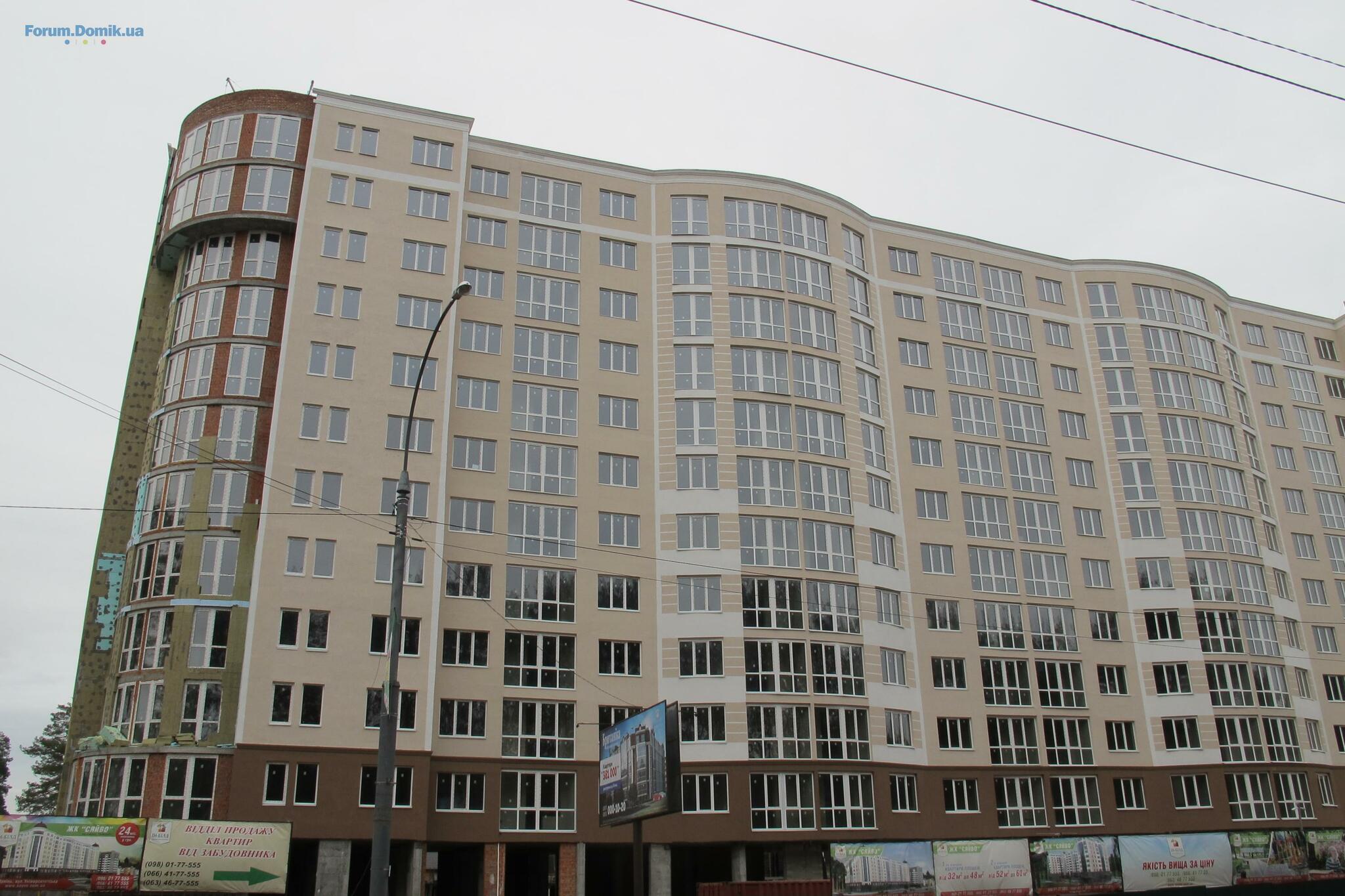

Нам хоть и не разрешили попасть во внутрь, но мы всё равно съездили.
Вот что увидели с улицы.
1. Работы по фасаду ведутся. В первой очереди большой секции уже оштукатурили фасад и с улицы и со двора. Только угловые лоджии один мужичок всё никак не домучает. Там в самом деле мучение и халтура. На фото видны куски утепления стеродуром в 5см, не минватой в 10 см. Перекрытия вообще максимум 3см. утеплителя. Всё из за того что монолит как попало торчит относительно кирпича перегородок. Во второй очереди кажется такой проблемы нет.
2. Во дворе куча мешков с цементной стяжкой и мотор насоса работал. Значит стяжку где то льют по субботам даже. Причина запрета посещения стройки связана с тем что кого то там залило стяжкой с прорванного шланга.

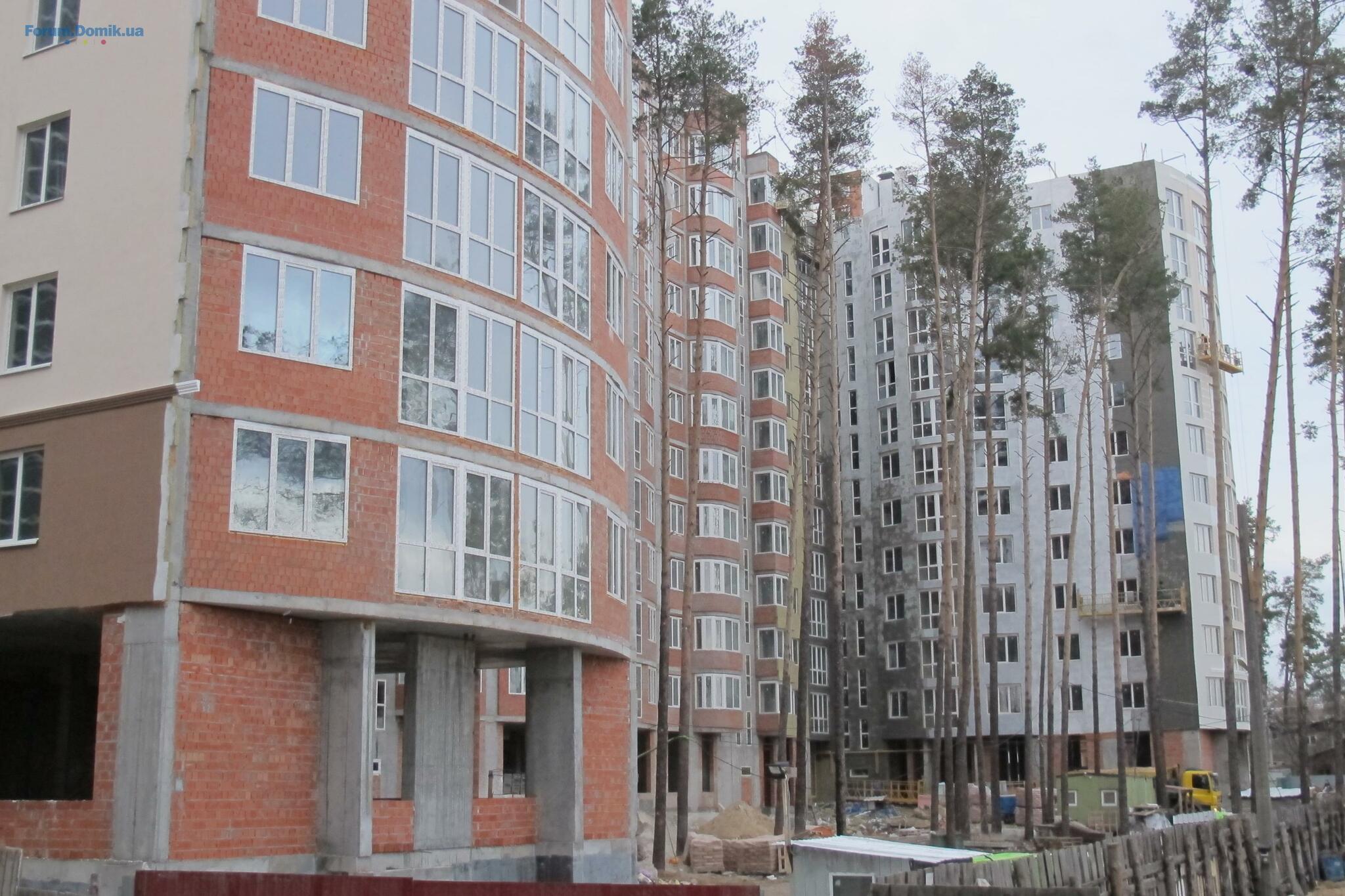

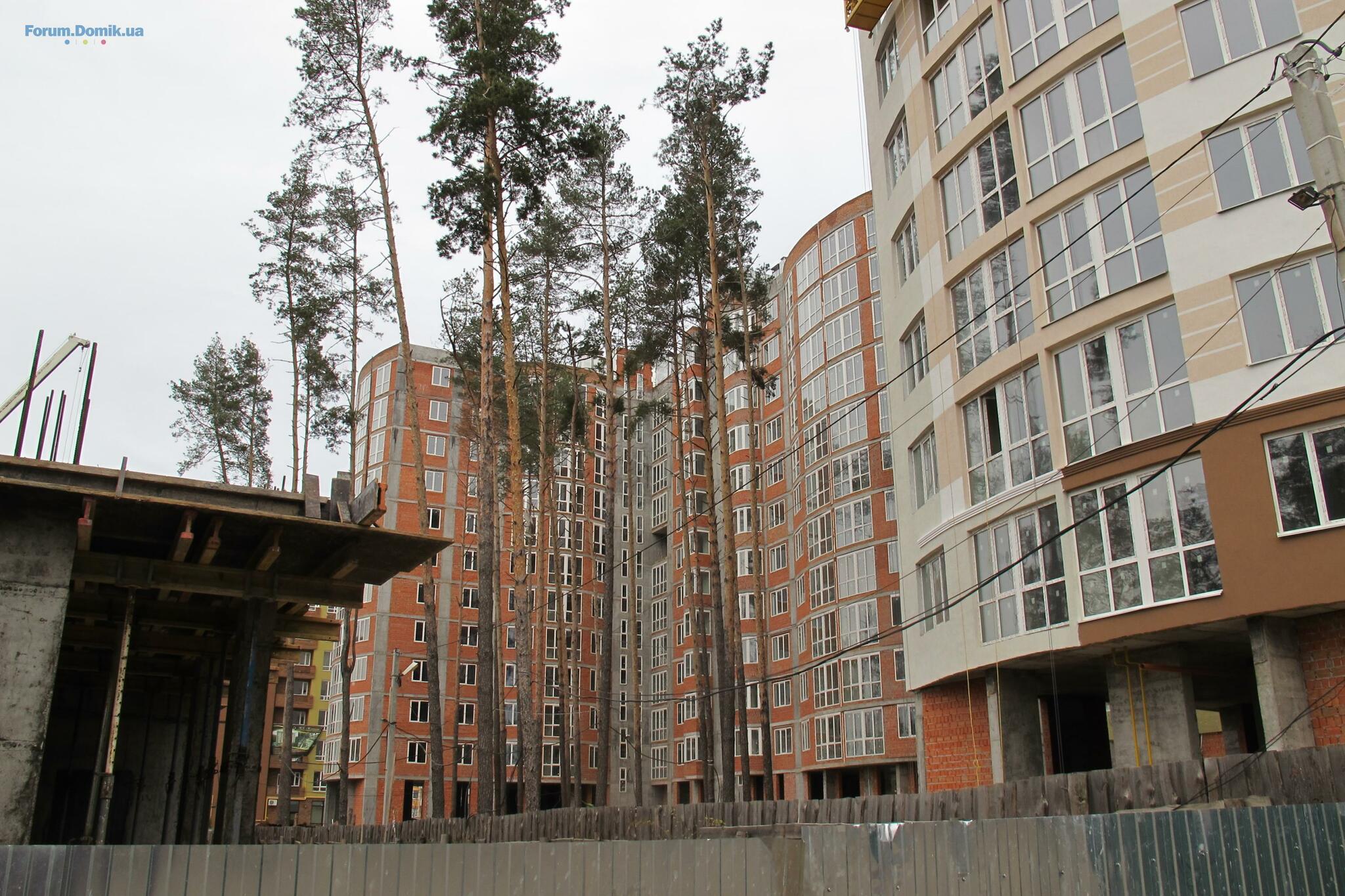

Вот ещё фото со двора.
Навеяло мысль. Если во дворе будут делать паркинг, то получается сосны вырежут и тем у кого окна во двор не повезёт с созерцанием хвойных крон.
Вот смотрю на фотки и никак не могу понять где же этот въезд на паркинг будет. Никто не знает?
Ну там два варианта может быть. Или с Пушкинской, или от Комфортного. Может даже два. Там и там.
