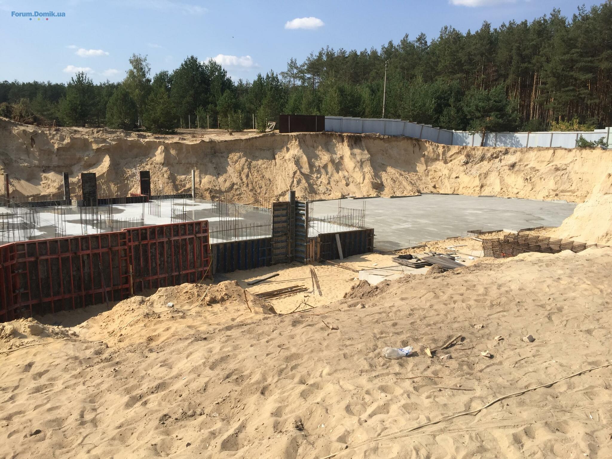

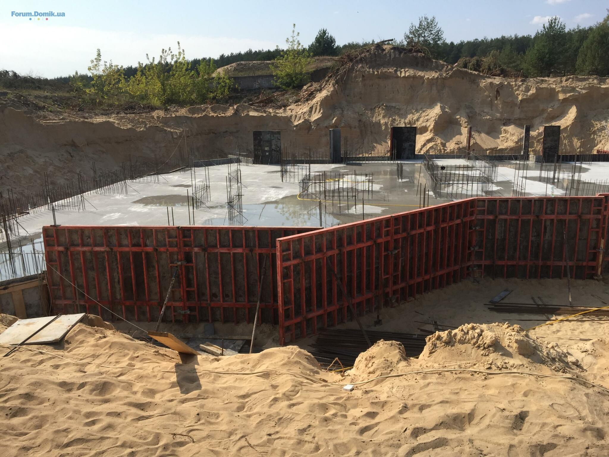

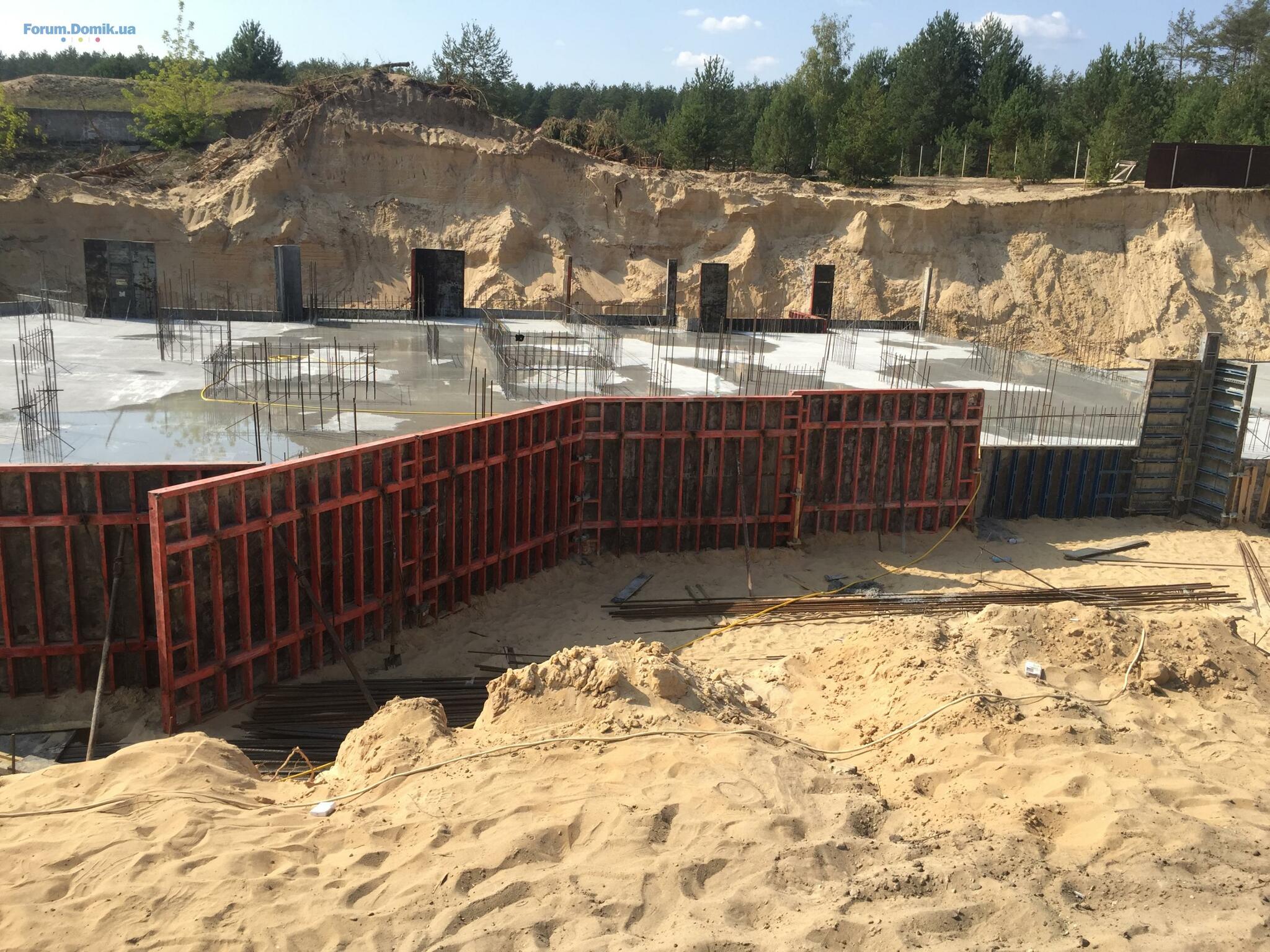

Был сегодня на стройке, кому интересно вот фото вчерашней работы! Охранник говорил что работали до 3 ночи.

Как-то очень смущает меня фундамент домов. Для 16 эт. дома он просто монолитный без свай. В таких домах, на торфяном грунте, фундаменты должны быть на сваях, обязательно.

Там торфяного грунта нету.

В Киево-Святошенском р-не он везде. Вообще-то на монолитном фундаменте строятся дома до 5 эт., а 9 этажные уже строятся все на сваях, 16 эт. так подавно, обязательно должен быть свайный фундамент.

Все зависит от геологии. Без геологии проектант даже палец об палец не ударит, на нем вся ответственность.

сваи бьются не всегда, иногда сваи заменяются метровой фундаментной плитой.
Когда сваи они бьются обычно пока не упрутся, что даёт твёрдое основание и дом не оседает.
Если плита то такой толщины чтобы её не порвало от веса дома раз, плюс равномерное распределение нагрузки по грунту и осадка будет равномерной и трещин не будет.мы были на стройке и там был очень глубокий котлован по сравнению с другими двумя 16ти этажными домами,что строятся рядом)
