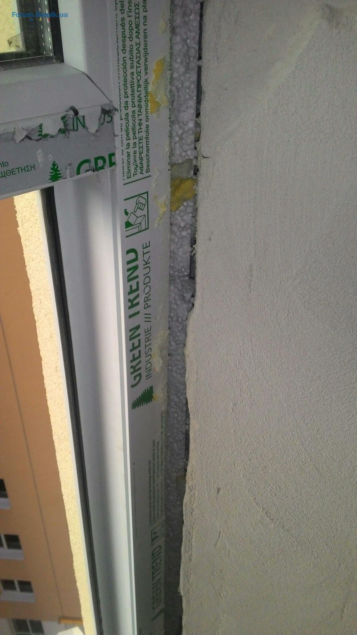

Поделюсь с вами теми косяками, которые мы обнаружили во время ремонта:
1.Окна - это просто ужас, дует прям из--под стеклопакета, менять отказались. Одно окно уже просело и нужно было подтягивать.
2.Разводка воды по квартире не очень удачная, мы переделывали. И советую вам поставить кран для перекрытия воды в самой квартире.
3. Это конечно не косяк застройщика но все же тоже ценный опыт: у соседей сверху был потоп а месяц до начала нашего ремонта, после того как просверлил небольшое отверстие в потолке из него побежала вода. Так что когда начнете делать ремонт на всякий случай можно это сделать + если этих отверстий нет, то значит строители забыли слить воду.
4. Ну и сам дом бюджет вариант. Перепады на одной стене ( отштукатерной застройщиком) 3-5 см.

Да окна это ужас тихий. Мы заклеили окна пленкой, что б не испачкать, и стало отчетливо видно, что пространство под пленкой набирает воздух как паруса))))).

Это эркер после вскрытия, теперь проверяю все окна!.(

Цитата "Sergey KS":Это эркер после вскрытия, теперь проверяю все окна!.(
Это Вы пену отодрали? А как должно быть???

12 апр 2017 09:20
Это не мы пену отодрали, это сосед позвал показал что делается под тонким слоем пены, ну и даже я понимаю, что там как-то погерметичней должно быть и поплотней к стене, а не к пенопласту! Надо чтоб это фото увидел кто-то, кто занимается установкой пластиковых окон на профессиональном уровне!
Я, честно говоря, точно не знаю как окна эти заделываются. Думала пена герметиком и служит
