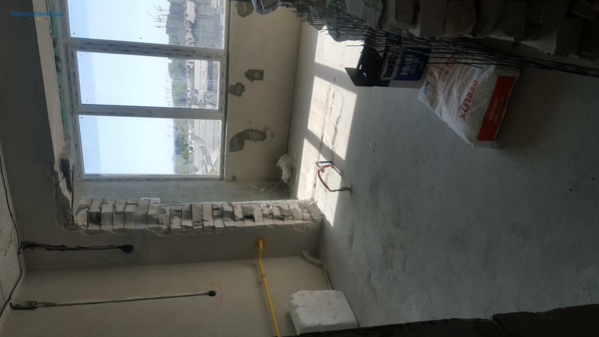

У нас окна эркер в комнате и на кухне - лоджия с окном в пол. Может дополнительное утепление надо?
В комнате теплый пол не планировала. А в кухне - хочу совместить лоджию и саму кухню, так как мало места.
Цитата "Ko.li.ro":а ви не виб"єте стіну між лоджією і кухнею - там несуча стіна (як по плану)..чи ви раніше домовилися із забудовником про це?
Там как раз балка проходит. Только на нашем этаже можно. Из этого расчета и выбирали этаж. Только вот теперь думаю как все спланировать и теплый пол и кухню совмещенную с лоджией.
Теплый пол можно положить до сдачи дома в эксплуатацию. Мы говорили с отделом продаж. А наверх стяжку - чтоб 2 раза не переделывать. А вот стены выбивать - только после замеров в БТИ. Думаю как лучше сделать и ниче не придумывается
