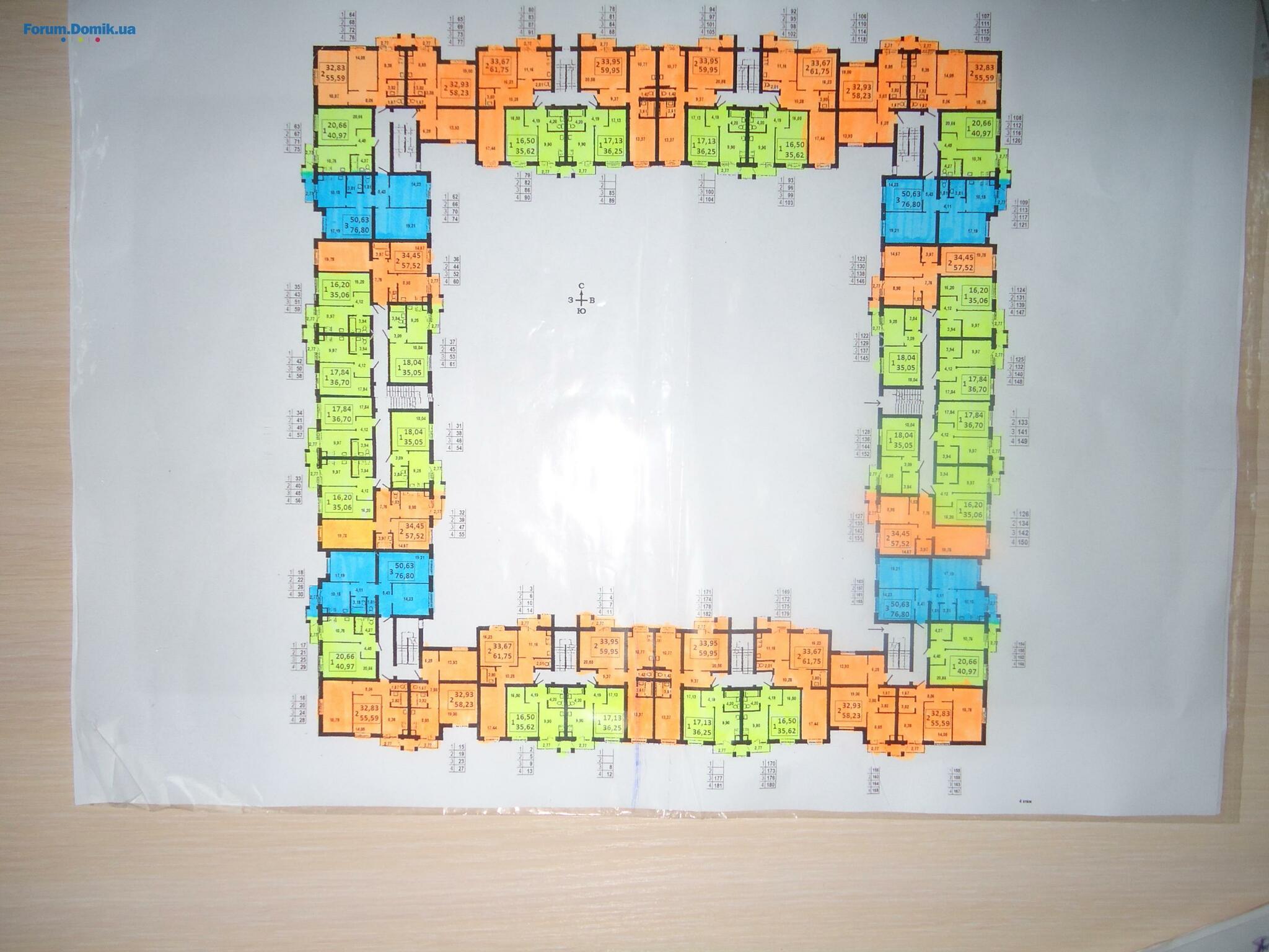

Цитата "rinet":Якщо хтось має план будинку з номерами квартир - виставте, будь ласка.
Дякую.
Будь ласка.

Цитата "Shytyk":
Будь ласка.
Дякую!
Західна частина будинку вікнами виходить на приватні будиночки і дорогу?

У нас стоят котлы с закрытой камерой сгорания. Мы когда снимали крышку котла обратили внимание, что в корпусе нет щелей и отверстий, все "герметично". Тоесть из помещения он воздух не берет вообще. И труба выходящая из котла двойная (это было видно, когда строители монтировали трубы). А вытяжку требуют на случай утечки газа - согласно правил безопасности.Цитата "rinet":
Дякую!
Саме так
