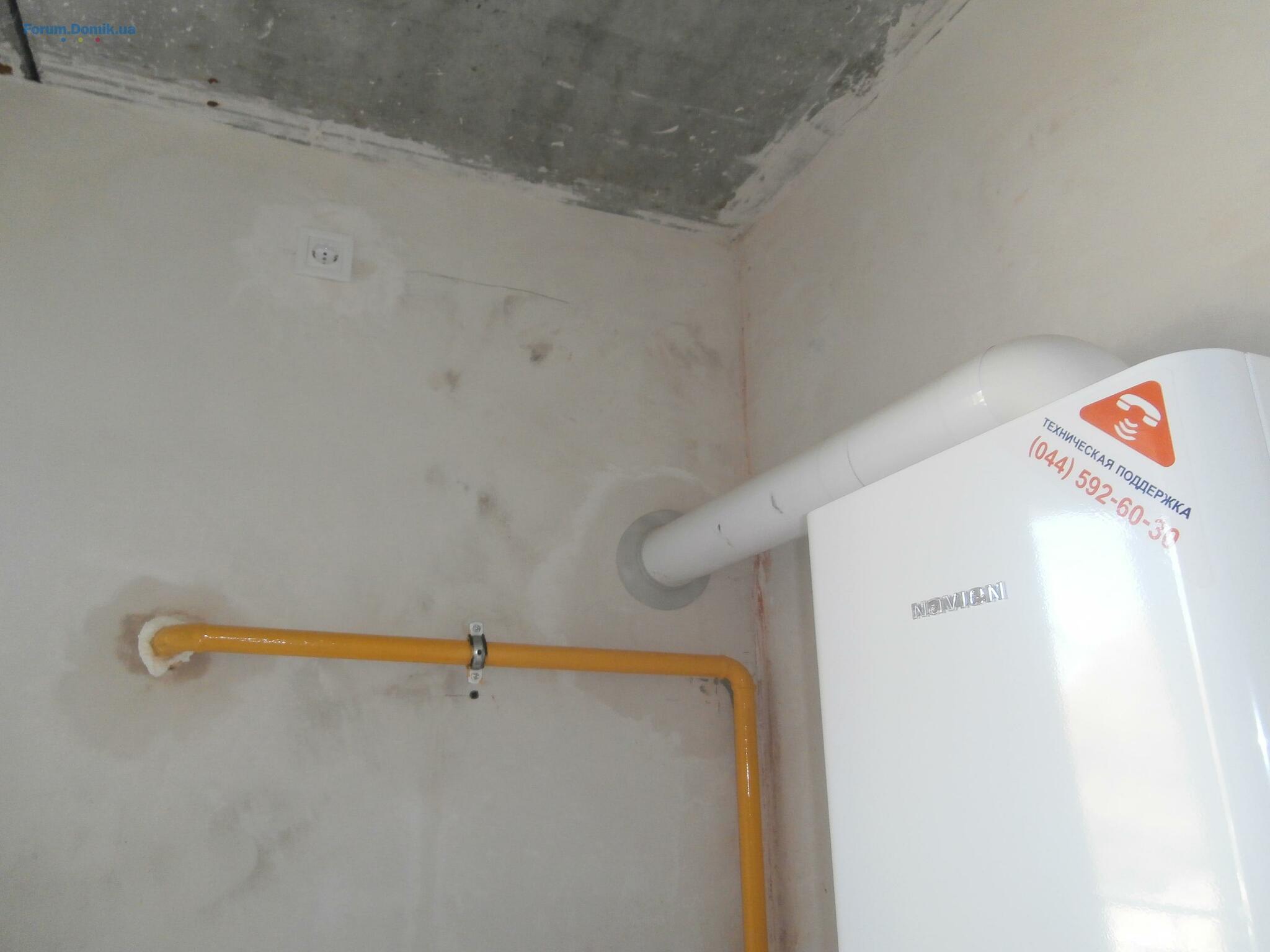

Уважаемые соседи,вопрос на засыпку:сегодня газовщики строго проверяли наличие вытяжки на кухне,она у нас одна.Теперь у меня возник вопрос:эта ж вытяжка будет занята вытяжкой под варочную поверхность.Где и как теперь сделать вытяжку для котла по требованиям газовщиков?Кто-то думал по этому поводу?

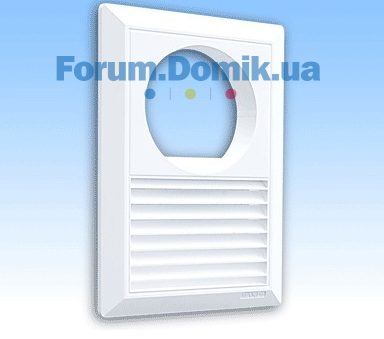

ЛЕША 87
509
26 ноября 2013
03 дек 2014 17:33
Цитата "Salvadora.":
Спасибо!У нас просто будет короб из гипсокартона над кухонной мебелью и в этот короб думаем спрятать вытяжку для варочной поверхности,а вот как и где сделать еще одну вытяжку для котла,не знаем(((
Я вам помогу вот она уже есть
Ага вторую делать не надо)))

Shytyk
334
18 марта 2014
03 дек 2014 18:01
У котла закрытая камера сгорания, тут вытяжки достаточно...
