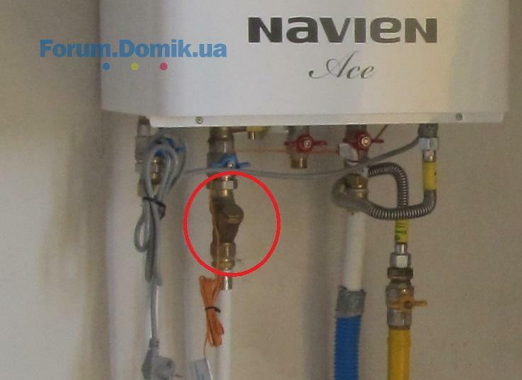

Цитата "luks77":
Я когда звонила в "Світ тепла" на счет котла, это их работники сказали, что в квартирах нашего дома этот фильтр на воду не правильно установлен. Сказали, что могут переделать при подключении - 50 грн
Хочется уже окончательно разобраться. Выкладываю фото, как у нас установлен. Это правильно или нет? У всех так?

А у нас эта штука вниз торчит.

Цитата "Investor28":А у нас эта штука вниз торчит.
Значит они в некоторых квартирах перепутали. А у вас он на трубе "обратки" отопления установлен (синей гофрой помечена труба)?
У нас точно так же. То что она должна "отстойником" вниз - это 100%, так и поток воды должен тогда идти сверху вниз, то есть - нагретая вода, а не обратка.

Цитата "alisa_13":А у вас он на трубе "обратки" отопления установлен (синей гофрой помечена труба)?
У нас на той же трубе, что и у вас на фото: на второй. Она с красной гофрой. Это обратка?

28 ноя 2014 14:06
Это не правильно.
Во второй трубе слева вода подымается вверх (из батарей).

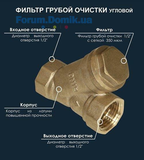

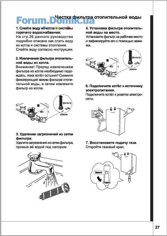

Если честно, думаю это выманивание денег, т.к. в инструкции к котлу написано что фильтр в нем уже установлен производителем. Там только рекомендуют поставить.

Цитата "Shytyk":в инструкции к котлу написано что фильтр в нем уже установлен производителем
Так он и стоит, только у всех по-разному
Так он и стоит, только у всех по-разному.
Не, я не про косой, а тот, который в самом котле.

Цитата "Comrade_kpi":
Это не правильно.

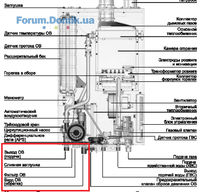

Попыталась включить логику:
- этот фильтр защищает от "крупного" мусора (типа окалины в трубах), поэтому должен стоять на входе в котел после батарей... тоесть на обратке,
- батареям такой мусор не страшен (толщина труб позволяет спокойно проходить), поэтому я не понимаю зачем фильтр ставить на выходе из котла на горячую воду,
- если во второй трубе (где у нас установлен фильтр) вода поднимается вверх, то фильтр стоит правильно, тоесть по ходу протока воды,
- у нас вторая труба отмечена синей гофрой, кто-то пишет, что у них красной...
Теперь я вообще сомневаюсь, что трубы правильно отмечены. Может среди строителей были дальтоники и просто цвет гофры перепутали...
Нашла схему котла "в разрезе" и указание что откуда выходит.
Судя по этой схеме у нас все правильно поставили.

alisa_13
a
430
24 января 2014
28 ноя 2014 14:34
Судя по схеме выше (см. фото) вторая труба это обратка, но почему она у вас красная... это вопрос.

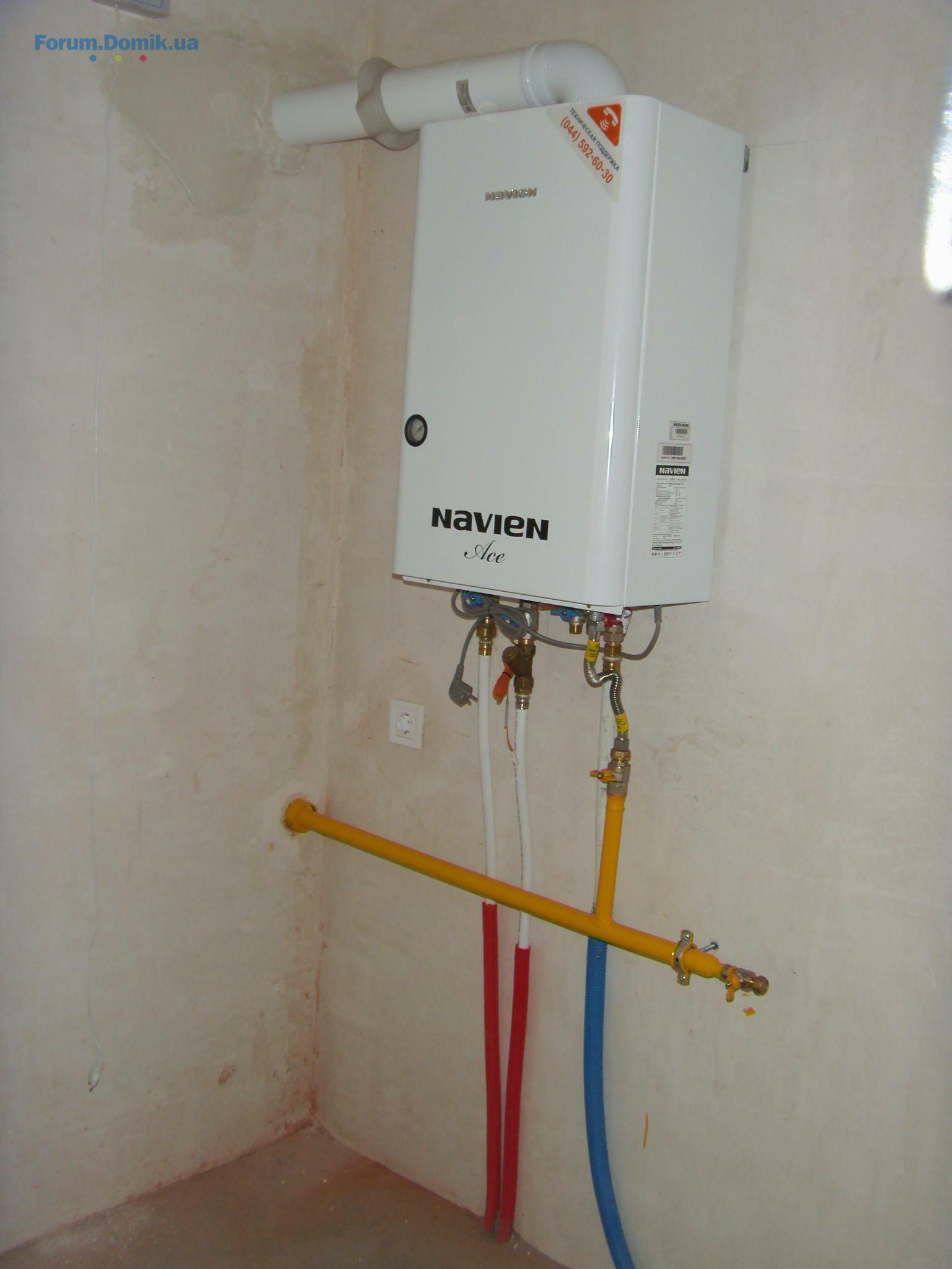

у меня так

28 ноя 2014 14:38
Цитата "luks77":
у меня так
Класс! У вас они вообще обе трубы пометили красной гофрой - чтобы не думать
Вот шутники.но судя по всему подключили правильно

Цитата "alisa_13":
Класс! У вас они вообще обе трубы пометили красной гофрой - чтобы не думатьВот шутники.
Не смотрите на гофру. 1 труба - подача отопления, 2- обратка, 3 - гвс, 4- подача воды, 5-газ. гофра служит для защиты трубы в стяжке. Видимо, синей было меньше
на мою квартиру синей тоже судя по всему не хватило:))
у меня везде почти красная:))) поэтому леониду и задала этот вопрос:))
еще спросила еа если без сантехников, то как разбираться?
ответил - можете дунуть в трубу:))
(у меня туалет и ванная в разных концах квартиры и там везде красная :))
Продувать надо водопроводные трубы, чтобы их правильно увязать, а отопительный контур уже смонтирован и залит стяжкой. вход-выход присоединен к котлу. чтобы запустить отопление вам необходимо запитать котел водой от магистрали. если не готова разводка, перекрыть вентиль гвс.

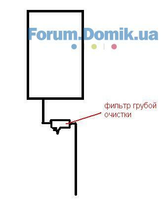

Я планирую переставить фильтр на обратке следующим образом (как на картинке).
При необходимости установлю фильтр так же на подачу холодной воды. ИМХО от наличия фильтра хуже точно не будет, а по деньгам не так и смертельно.
При этом достаточно разрезать трубу вставить два "поворотника", между ними фильтр и порядок
