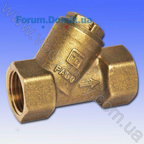

alisa_13
a
430
24 января 2014
18 ноя 2014 15:34
Цитата "Comrade_kpi":
Давайте расставим все точки над и...
В подъезде, перед счетчиком холодной воды стоит фильтр грубой очистки на каждую квартиру. И стоит он правильно.
Судя по всему, речь идет о другом фильтре - о том который стоит на одной из труб под котлом. Если быть точнее, это вторая труба слева - обратка отопления (подача воды из системы отопления обратно в котел для нагрева). Вот здесь фильтр на самом деле стоит не правильно. И его стоит переставить (вода поступает снизу-вверх).
Вроде бы так...
А почему неправильно? Я нашла фото такого фильтра (см.ниже) и там написано "При установке фильтра стрелка на корпусе должна совладать с направлением потока воды". Судя по картинкам, у нас он так и установлен.

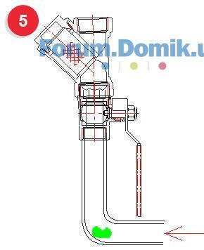

Вот почему не правильно...
Мусор будет падать вниз, тем самым засорять трубу.
У меня стрелочка не совпадает с направлением воды, поэтому мне нужно в любом случае переставлять. Ну и есть подозрение что фильтр нужно поставить горизонтально.
