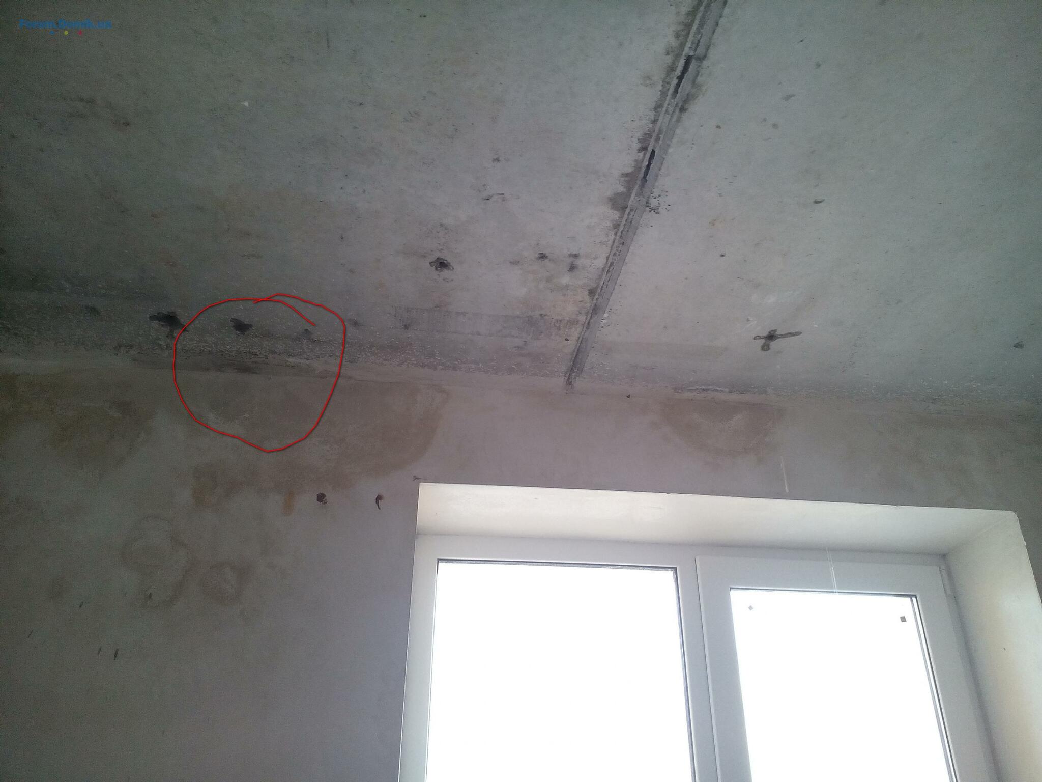

Хочу отписаться по поводу капели с потолка (недавно об этом писал sergeyz, так случилось, что у нас с ним одна квартира на двоих
). Сегодня решили с потолком разобраться. Разговаривали с представителем застройщика, он сказал, что нужно обращаться в жек, поскольку дом они уже передали на баланс жека. Обратились в жек. Жек прислал сначала сантехников, те сказали, что с трубами все ок, и течь там нечему. Потом пришел следующий специалист и сделал нам дырки в потолке. Результат на видео. Причем изначально капала вода только там, где на фото обведено красным. А дырки были сделаны по всей плите, после чего вода полилась даже оттуда, откуда не капала, а только был виден старый потек. Нам сказали, что такое бывает часто, когда сверлят дырки для люстр. Я бы посоветовала всем, у кого есть следы от старых потеков на стенах, сделать дырки в потолке рядом с таким следом. Возможно, вы избавите себя от сюрприза в будущем.
Еще сантехники сказали, что разводка воды, которая, говорили, в прихожей под стяжкой находится, на самом деле находится в общем коридоре ближе к стене, так что если тройник и потечет, то ломать придется не вашу плитку в прихожей, а у вас под дверью в коридоре. Как по мне, так это лучше :)

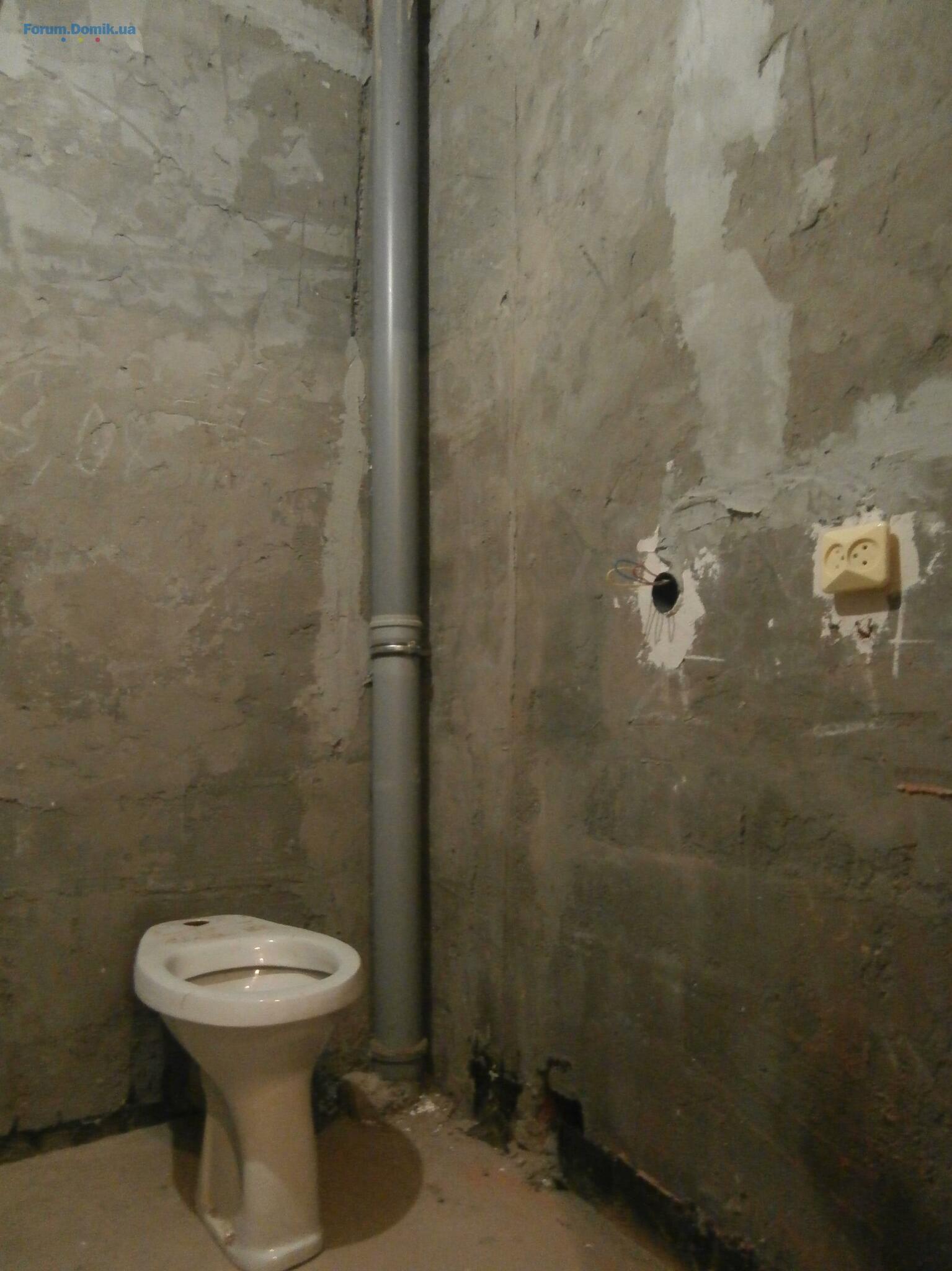

и немного фото 26 дома себе уже зделал свет и установил унитаз

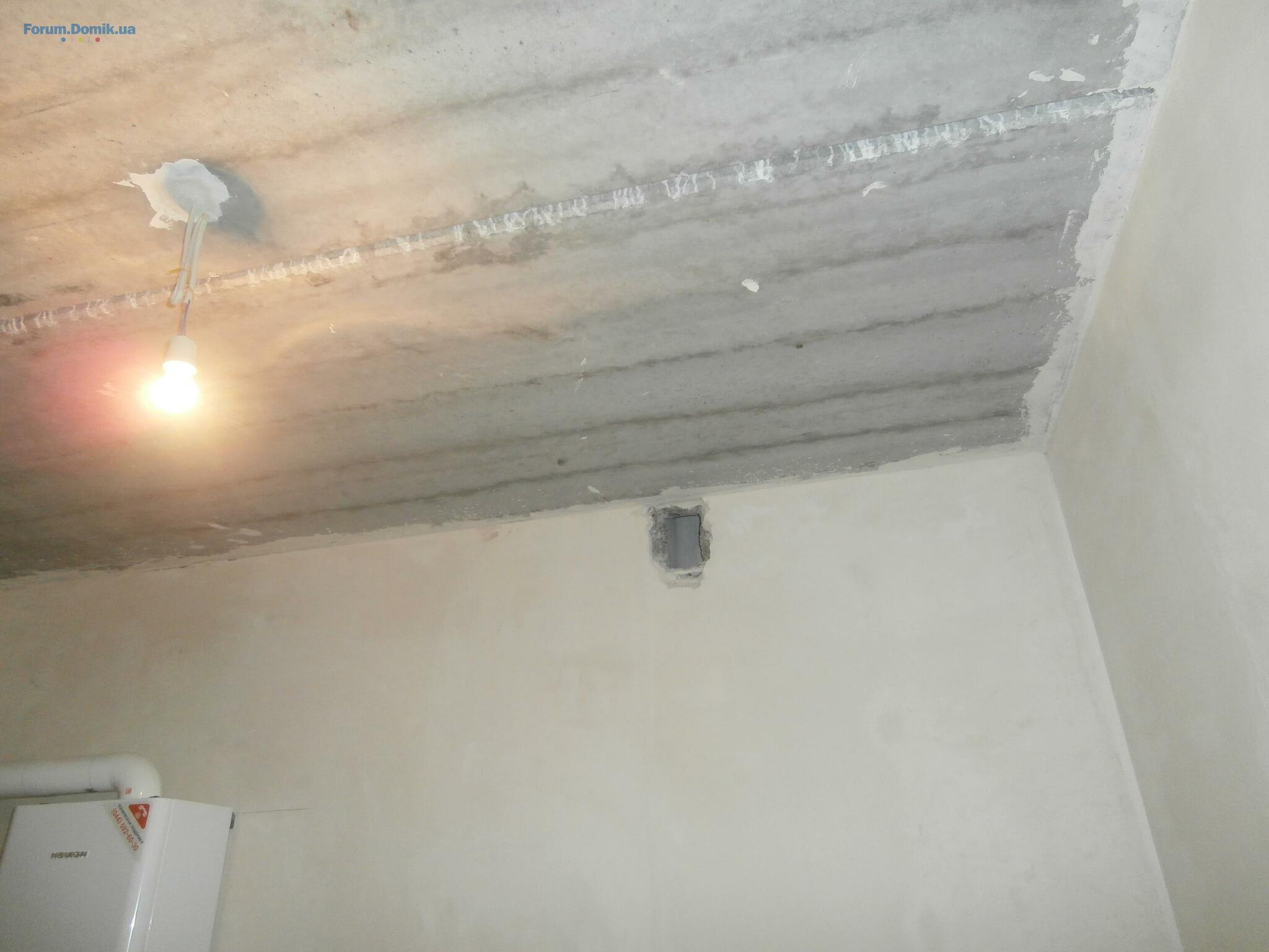

рабочие увеличили вентилеционние дирки в кухне и ванной
