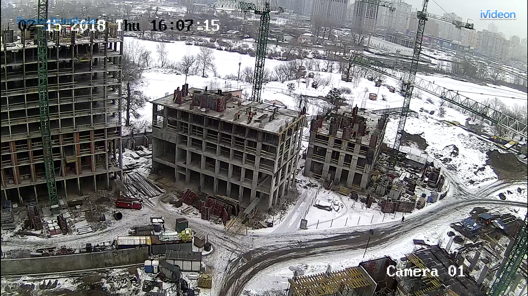

Цитата "naysayer":А ви помітили нову стіну на Славутич 2(в лівому кутку)? Це частина паркінгу?
[attachment=0]Screen Shot 2018-02-15 at 15.05.04.png[/attachment]
Тоже обратил внимание, скорее всего да, въезд в паркинг, уж очень на него похоже
Да, подпорная стена паркинга. На видео не видно, но она ушла еще влево метров на двадцать и повернула на север. Между нашей стенкой паркинга и стенкой Славутич 2 куча места. Будет засыпаться, а могли и паркинг бы увеличить.
