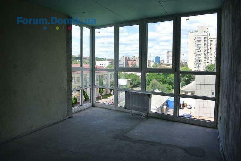

Уважаемый AOS, я себе в этом доме купил 78 метров квартиру и тоже ломаю голову что делать с радиаторами. С одной стороны через неделю их замечать не будешь, а с другой хочется красоты. Из личного опыта с вентилятором очень печально и по звуку и по тому что очень пыль поднимают...
AOS
416
13 августа 2015
05 ноя 2015 14:18
Как по мне, если окна панорамные - самый лучший вариант это конвекторы. По поводу вентиляторов. У меня в доме стоят Mohlenhoff (и сейчас бы поставил, если б цена так не кусалась), и я привык к их звуку, по поводу пыли - проблема не возникала.

Извините за дилетантство, а без вентиляторов есть конвекторы и насколько важны эти вентилятора?

Конвектор с вентилятором, при прочих равных параметрах, по теплоотдаче эффективнее за счет увеличения скорости воздуха. Проще говоря, там где можно поставить один конвектор с вентилятором. необходимо установить 2 конвектора без вентилятора. Конвекторы без вентиляторов есть.

Конвекторы без вентиляторов есть. Наличие в конвекторе вентилятора, позволяет обеспечить более эффективное снятие тепла. Из личного опыта. У меня в доме, в очень холодное время, на панорамном остеклении появляется влага (кому интересно, забейте в поисковике "точка росы"), избавиться от этого эффекта возможно только при очень сильном нагреве помещения (что не очень комфортно) или включением вентиляторов. При не сильных морозах (где-то до -5), вентиляторы вообще не включаються.

AOS, Vladnm, подскажите, пожалуйста, как вы быстро нашли теплопотери? У меня 3к, 110,36м², там остекление гостинной очень большое, наверное отсекать холодный воздух нужно по всему периметру?

Цитата "Egouar":Они планируют что-то на подобии как Укрбуд сделал в ЖК "Лыбидь":
Это вообще жесть...
Высота радиатоа 500 мм.
Хоть бы 300 поставили и подлиннее
