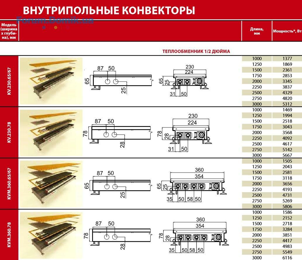

KV.230.78 (MINI) (теплообменник 1/2 дюйма) 2 метра - 2464 Вт при температуре подачи 70 градусов - на максимальной скорости вентилятора, уже не хватит нужен 3 метра длинной (( Либо брать шириной 360 мм И совсе забыл - при этих параметрах на выходе имеем 20 градусов в помещении

К сожалению не могу согласиться KV.230.78 при длине 2000 миллиметров имеет мощность 3568 Вт (чего вполне достаточно исходя из теплопотерь помещения), тогда как KVМ.360.78 при длине 2000 миллиметров имеет уже мощность 3851 Вт (что уже многовато). А если установить конвекторы по 3000 миллиметров, их мощность будет 5667 Вт и 6116 Вт соответственно (что уже явно перебор). В подтверждение - выдержка из технической информации по конвекторам. А от куда у Вас информация?

Цитата "AOS":К сожалению не могу согласиться KV.230.78 при длине 2000 миллиметров имеет мощность 3568 Вт (чего вполне достаточно исходя из теплопотерь помещения), тогда как KVМ.360.78 при длине 2000 миллиметров имеет уже мощность 3851 Вт (что уже многовато). А если установить конвекторы по 3000 миллиметров, их мощность будет 5667 Вт и 6116 Вт соответственно (что уже явно перебор). В подтверждение - выдержка из технической информации по конвекторам. А от куда у Вас информация?
//www.polvax-ukraine.com/site/userfiles/ files/polvax_KATALOG-2015.pdf
KV.230.78 (MINI) стр 27
Может конечно не ту модель посмотрел
Vladnm
V
10
01 октября 2015
05 ноя 2015 13:58
Это вы из прайса взяли информацию, этой модели нет в каталоге
И маленький нюанс под звездочкой - *Показатель соответсвует следующим условиям: температура в помещении 20°С; расход теплоносителя 360 кг/час; поправочный коєффициєнт давления равен 1; средняя температура теплоносителя 90°С.
Согласен. Уточню у телетехника почему он выбрал именно эту модель.
