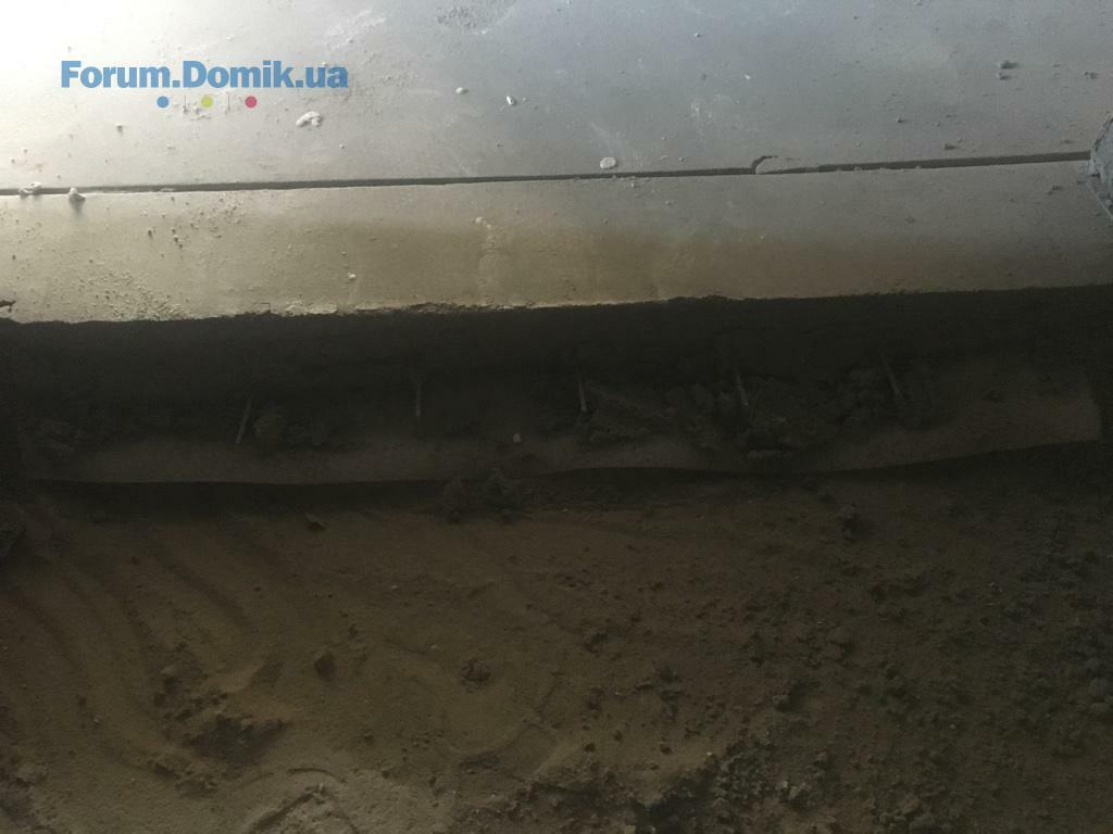

Цитата "wellapex":
информация по чем?
если пол то видел, если фоткал то брошу.
Да, если не затруднит, сбросьте фотки составляющих нашего пола. Я очень надеюсь, что элементарная звукоизоляция там все же присутствует.
Равно как и межквартирная звукоизоляция "от строителей"
элементарная шумоизоляция это что?
и межквартирная?

Цитата "wellapex":элементарная шумоизоляция это что?
и межквартирная?
В моем понимании, НЕ элементарная звукоизоляция (повторюсь, я не специалист и основательно не гуглил на эту тему, как буду делать, когда доберусь до ремонта в кв) - так вот, по моему текущему пониманию - это слоеный пирог сантиметров 5 минимум (бетонная стяжка не входит в эти сантиметры) из специальных звукоизоляционных материалов. Только такой минимальный "набор" способен погасить шум раза в 2.
Само собой от ЖК нашего класса не ожидается такой шумоизоляции. Тем не менее, какие-то же шаги по уменьшению шума в квартире должны применяться, и насколько я помню, это озвучивалось в ОП.
И вот мне, как не специалисту, интересно: а монолит + песок + сетка + стяжка уже само по себе достаточно, чтобы менеджеры отдела продаж могли называть ЭТО межэтажной звукоизоляцией.
И по поводу межквартирной - она(звукоизоляция) также озвучивалась. Мол, в местах, где стена "не монолит", квартиры разделяют 2 ряда блоков, между которыми помещен некий слой звукоизолирующего материала. Хотелось бы знать, так ли это.

по межквартирной хз но скажу так что она идет в уровень с монолитной стяжкой, есть что то между непонятно думаю по факту узнаем.
по полу то думаю элементарная будет.

Цитата "wellapex":пол вроде состоит из бетнного монолита сверху песок + сетка + стяжка.
Песка там быть не должно, сетку тоже ни разу не видел что-бы ложили.
Andrey_Ivanovich
222
27 февраля 2016
05 ноя 2018 20:08
уууууууууу, они что, на всех этажах песком экономили

Цитата "Andrey_Ivanovich":уууууууууу, они что, на всех этажах песком экономили
Возможно я неверно назвал материал, это не песок как на пляже, но какой то сыпучий материал
так наверно правильнее было бы сказано.Sergey V.

Цитата "wellapex":по межквартирной хз но скажу так что она идет в уровень с монолитной стяжкой, есть что то между непонятно думаю по факту узнаем.
можна припустити, що на фото плівка з вспіненого поліетилену, щось типу цього https://www.nl.ua/ru/stroimaterialy/izolyatsionnye_materialy/izolyatsiya_ppei/polotno_ppei_2_mm_F.html
Про звукоізоляційні властивості в даному випадку мова не йде

Обычная стяжка как применяют абсолютно везде 5 см с армирующей сеткой и пленкой , скажу что слава богу что не обычная полиэтиленовая=) если бы не песок внизу то был бы керамзит что по опыту играет так что все бы потрескалось через год... но лучше бы хотя бы пенополистерол или 2йку-3йку-5рку минваты кинули было бы идеально=)))) на сколько я знаком с каменщиками что там работали то межквартирная изоляция делается путем двойной кладки блочка ковальской и между ними слоем минеральной ваты...( честно говоря это большой плюс что стяжка уже есть вам максимум сверху жидким полом пройтись останется, потому что если бы оставляли строительную черновую стяжку то грязные работы вас при ремонте затянули бы еще на 2-3 недели и даже если деть песком с цементом самый бюджетный вариант он бы все равно потянул бы копеечку=) лично я удивлен для уровня комфорт класса все достойно=)
