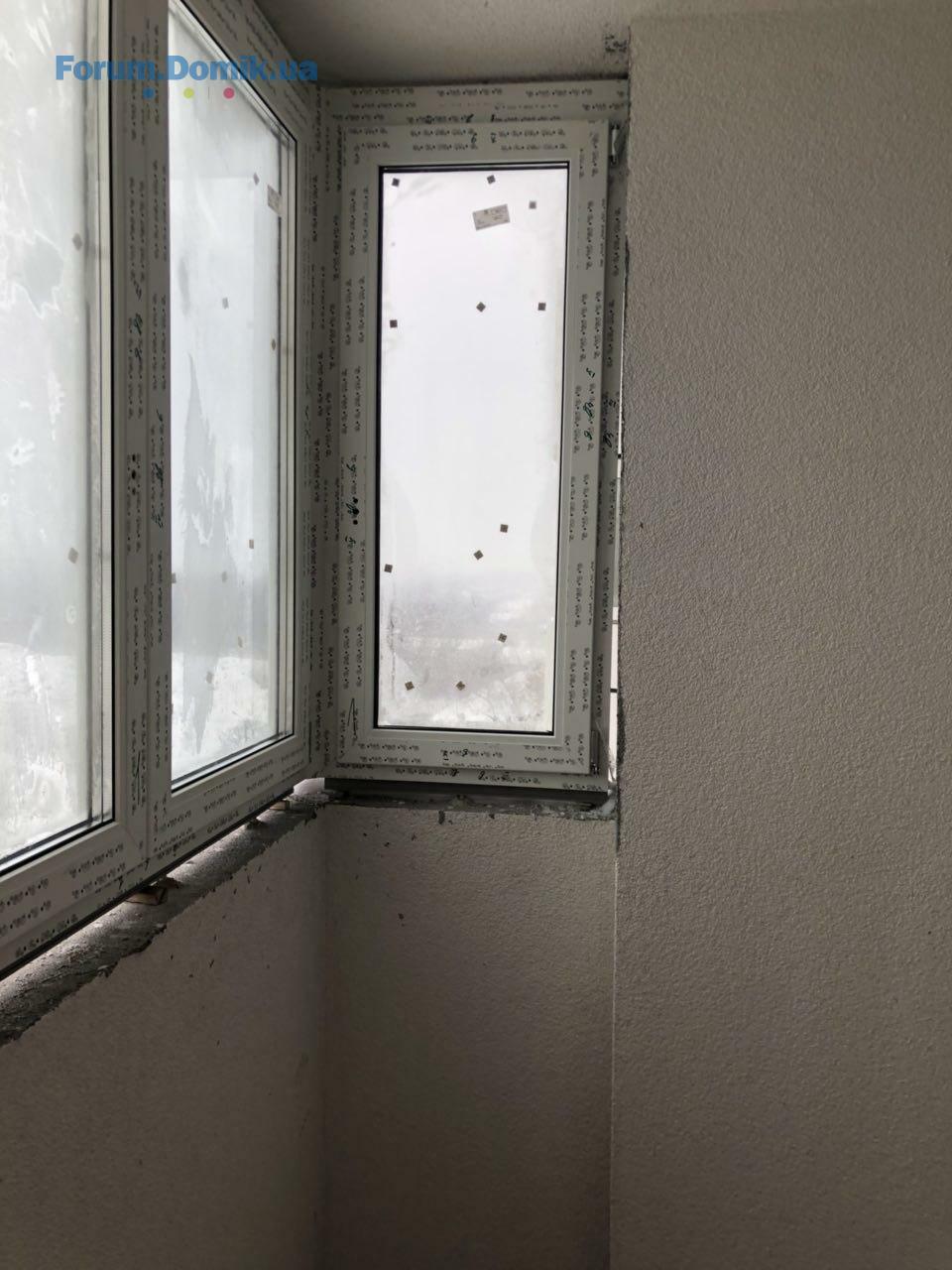

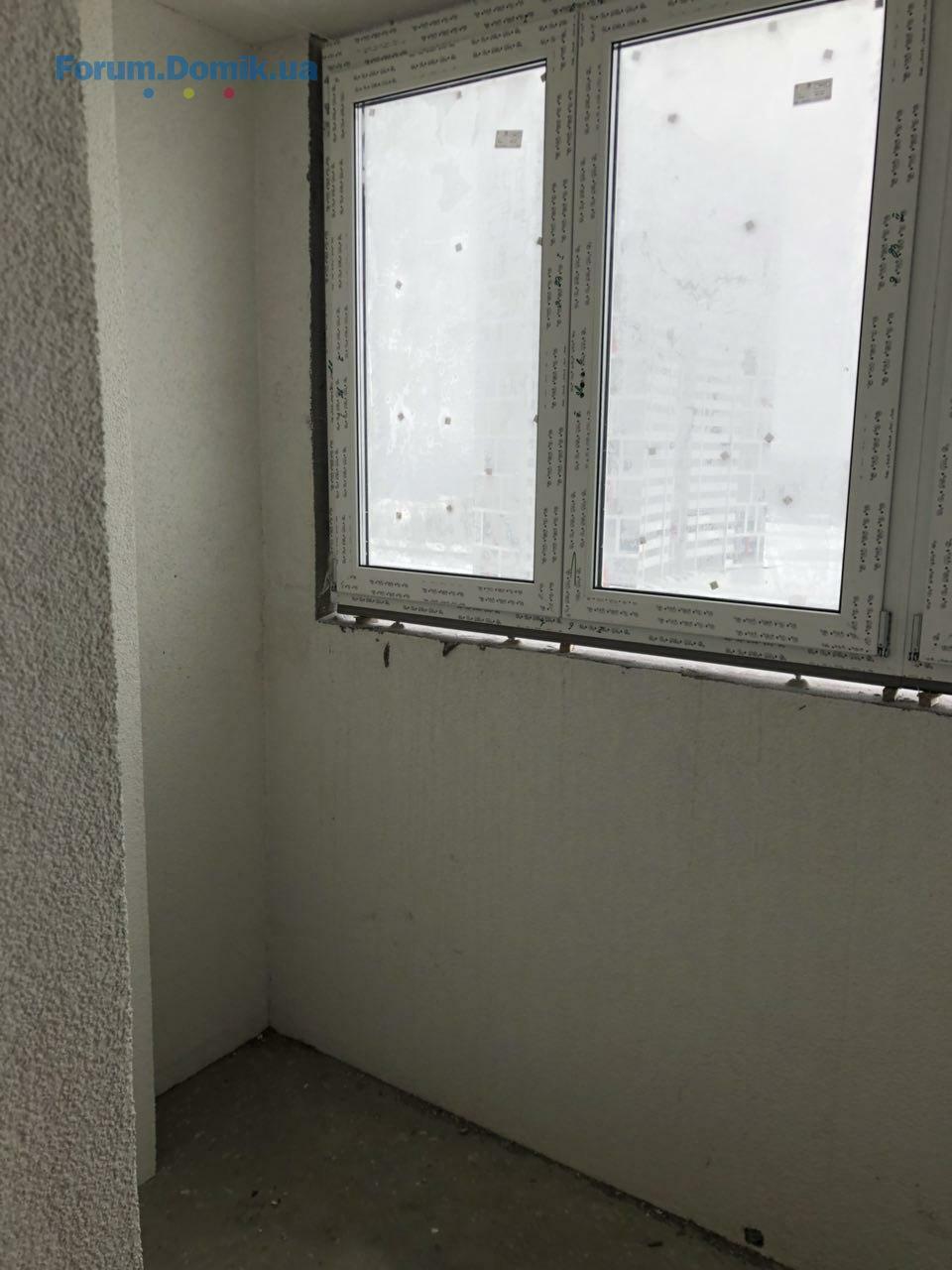

Ковальская застеклила с нарушением:
- отсутствует паро-изоляция вокруг пенного шва.
- деревянные подставки под нижний профиль.

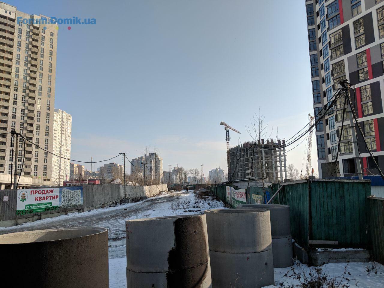

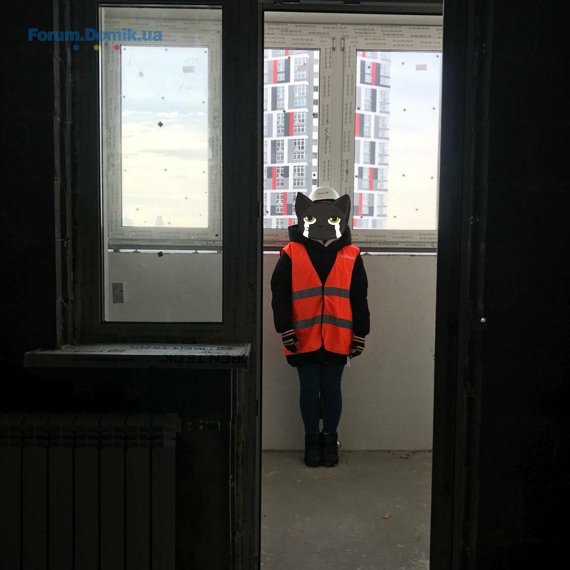

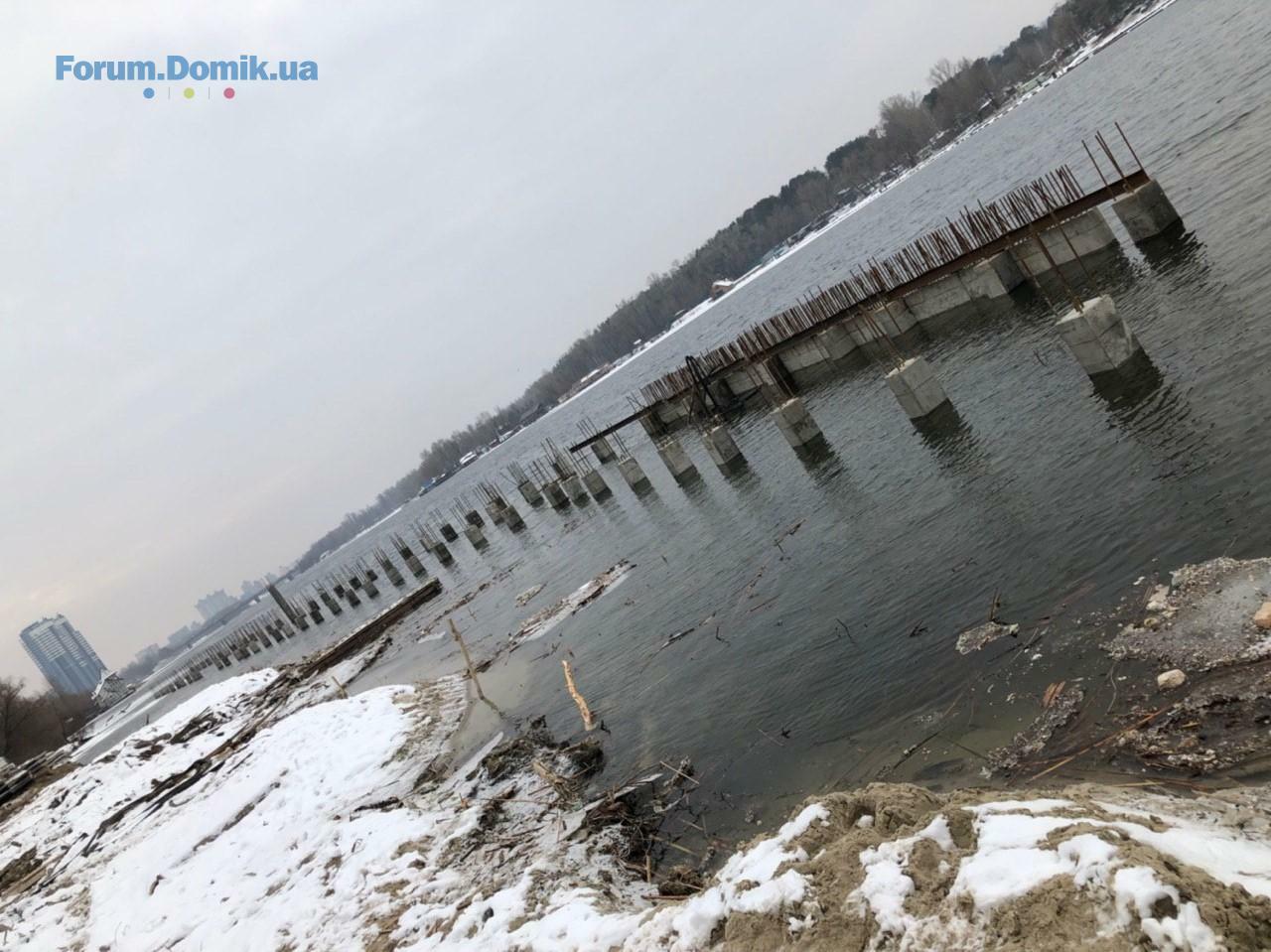

Свежие фото:
- набережная,
- коммуникации,
- уровень остекления балконов (по словам автора: девушка стандартного роста) и само остекление в 19ом доме.
- набережная,
- коммуникации,

на фото 2 великий геп по вертикалі внизу

Или стена кривая, или остекление криво установлено.
