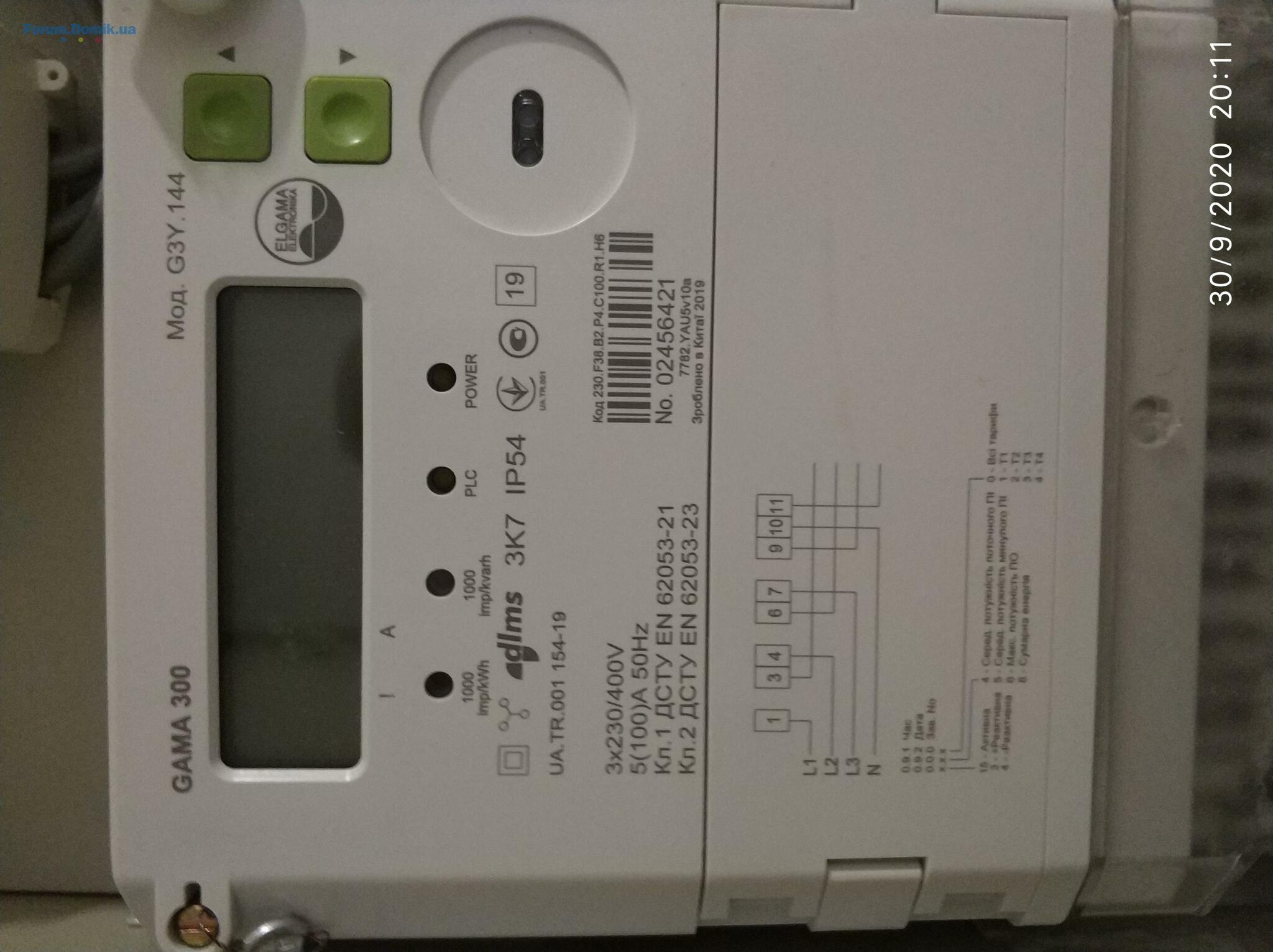

Здравствуйте! В квартиру завели три фазы и 380 вольт. При покупке техники надо учитывать мощность, запас ее ограничен.

Цитата "InNik":Здравствуйте! В квартиру завели три фазы и 380 вольт. При покупке техники надо учитывать мощность, запас ее ограничен.
Розетки в квартире трехфазые ? Надо покупать трехфазное оборудование (холодильник, телевизор, эл.плиту и т.д.) ? Это первый случай в истории. Скиньте фото, пожалуйста.

Що за дурниці? В квартиру заведено три фази на 380 вольт, але це не означає, що і чайник, й холодильник мають бути трифазні. Кожна окрема фаза - це 220 вольт. Це вчать в школі на фізиці класі так у восьмому.
Виділена потужність на квартиру - близько 12кВт, по 4кВт на фазу, тому потужні споживачі бажано розкидати по окремих фазах.
Але головна проблема не в цьому, а у тому, що на даний час весь будинок, з ліфтами, комерційними й технічними приміщеннями, МЗК та прилеглою територією живиться від тимчасового трансформатора, який розрахований на потужність лише 300кВА(кВт). От і порахуйте, скільки на кожну з 408-ми квартир зараз потужності припадає, і чи хоч на чайник вистачить (який, до речі, споживає в середньому 2кВт)

Цитата "LegoLedy":Що за дурниці? В квартиру заведено три фази на 380 вольт, але це не означає, що і чайник, й холодильник мають бути трифазні. Кожна окрема фаза - це 220 вольт. Це вчать в школі на фізиці класі так у восьмому.
Лічильник електроенергії повинен бути трифазний в такому випадку. Можна фото ?

Я так розумію, що ви не інвестор даного будівництва й зайшли просто пару коментарів вставити?
Квартирні лічильники в будинку трифазні - GAMA 300 G3Y. Сфоткати їх у щитках досить проблематично, бо освітлення не супер і через те віконечко фотки відповідні.
Щось форум не дає завантажити фото, а посилання на сторонні ресурси заборонені правилами, тож доведеться мені на слово повітрити

Цитата "LegoLedy » 14.10.2020 22:05":Я так розумію, що ви не інвестор даного будівництва й зайшли просто пару коментарів вставити?
Доброго дня ! Я не інвестор даного ЖК, Ви праві. Даний тип лічильника може застосовуватись і у однофазній мережі, він багатотарифний, є функція програмування, двонаправлений і дає змогу дистанційного зняття показників, формувати протокол почасового споживання електроенергії, фіксує як активну, так і реактивну енергію.З цим розібрались. Я допускаю, що і в квартиру може зайти три фази, але у випадку підключення обладнання, що їх потребує, наприклад електрокотел для опалення та ГВП. В іншому випадку виникне т.з. перекіс фаз, що призведе до відключення електромережі будинку, але це ще не страшно.Коли виникне коротке замикання, пожежні не встигнуть загасити, лікарі не встигнуть врятувати. Ввести в експлуатацію такий будинок неможливо в такому випадку.Зайшов на форум, щоб звернути увагу інвесторів на можливі проблеми, які можливо вирішити, щоб наблизити щасливу мить - тільки для цього, а не щоб "вставити". Удачі !

А який сенс забудовнику ставити мінімум вдвічі дорожчий трифазний лічильник, якщо лінія в квартиру однофазна? Це економічно не вигідно. Будьте певні, в квартирі теж три фази, бо і автомат у щитку коридора, і ввідний автомат в квартирі - триполюсні.
Щодо перекосу фаз. Якщо кожен буде навантажувати фази на власний розсуд, то шанс суттєвого перевантаження однієї з фаз не більший, ніж при однофазному живленні квартир такого ж будинку. За рахунок масовості. Три фази в квартирах новобудов - це не прецедент на даному будівництві, а досвід, який практикують вже давно і на багатьох об'єктах. Поцікавтесь.
Щодо пожежних та лікарів. За умови якісного виконання робіт правильними проводами та використання відповідної захисної апаратури все працюватиме й буде абсолютно безпечним. А з дурною головою можна горя накоїти й однією фазою, що ні пожежні не допоможуть, ні лікарі не врятують.

Bass Pro, візьміть звичайнісінький тестер і поміряйте напругу між полюсами ввідного автомата у вашій квартирі (Ви ж наче інвестор цього будівництва). Будьте певні, вашому здивуванню не буде меж

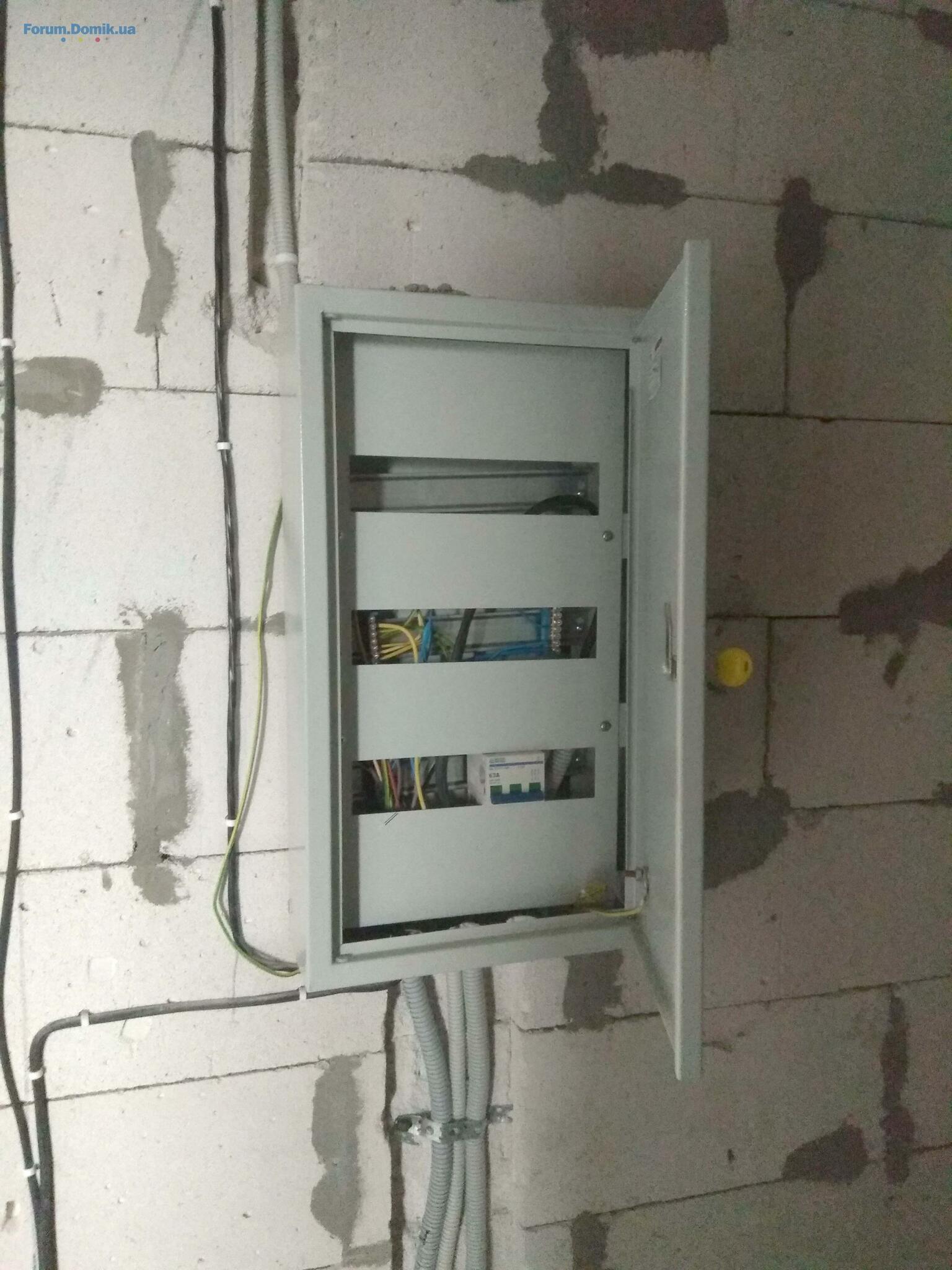

Цитата "LegoLedy » 13.10.2020 21:35":Що за дурниці? В квартиру заведено три фази на 380 вольт, але це не означає, що і чайник, й холодильник мають бути трифазні. Кожна окрема фаза - це 220 вольт. Це вчать в школі на фізиці класі так у восьмому.
Один из всех . Третья секция, второй этаж.

Цитата "LegoLedy » 16.10.2020 15:51":Bass Pro, візьміть звичайнісінький тестер і поміряйте напругу між полюсами ввідного автомата у вашій квартирі (Ви ж наче інвестор цього будівництва). Будьте певні, вашому здивуванню не буде меж![]()
Доброго вечора ! Я хоч і не інвестор, а теж хочу здивуватись. Назвіть, що показав тестер, будь ласка. І ще одне питання - хто розведе електричні проводи в квартирі до кожної розетки і вимикача ? Забудовник чи інвестор ? Дякую за відповідь.

Вище вже завантажили фото лічильника. Чудово видно, що він трифазний.
Забудовник повноцінну розводку виконує лише в соціальних квартирах, де й ремонт робить одразу. У всіх інших - лише ввід.
В щитку лише один ввідний автомат, а точніше рубильник (вимикач на три полюси)
Особисто я не можу нічого поміряти, бо електрика у мене ще не ввімкнена. Але те, що там три фази - жодних сумнівів не маю. А хто не вірить, нехай поміряє між полюсами ввідного автомата і викладе сюди фото.
