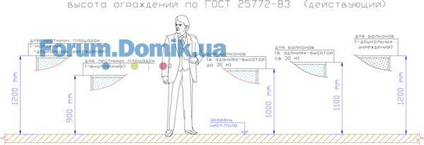

Это не дебил проэктировал. Это строительные нормы при подобной высоте здания. Высота не может быть ниже 110см

Цитата "Kove":Это строительные нормы при подобной высоте здания. Высота не может быть ниже 110см
Никто и не говорит, что она должна быть ниже, пусть будет 110, но не 130 же.

А какой может быть компромис в этом вопросе по вашему мнению? Плюнуть на дбн и сделать как нравится и удобно?
Для ознакомления: //dbn.at.ua/_ld/11/1183___.2.6-49-2008-. pdf
Перш ніж обзивати проектну групу, потрібно мати аргумент! А аргументом для проектувальників є норми і ГОСТи, якими вони керуються!
Я вже про це писав. Повторюся...Висота огорожі балкону ГОСТ 25772-83. В Україні його відмінили і замінили на ДСТУ Б В.2.6-49-2008. Текст залишився той самий що в ГОСТ. Для нас, Парк. Вежа, висота будинку быльше 30м, тому висота мінімум 1100мм. Для дошкільних закладів від 1200мм. А аргументом, що мій син ще маленький і не дістає до ручки, не дає мені ніякого права різати огороджу і псувати загальний вигляд будинку.
