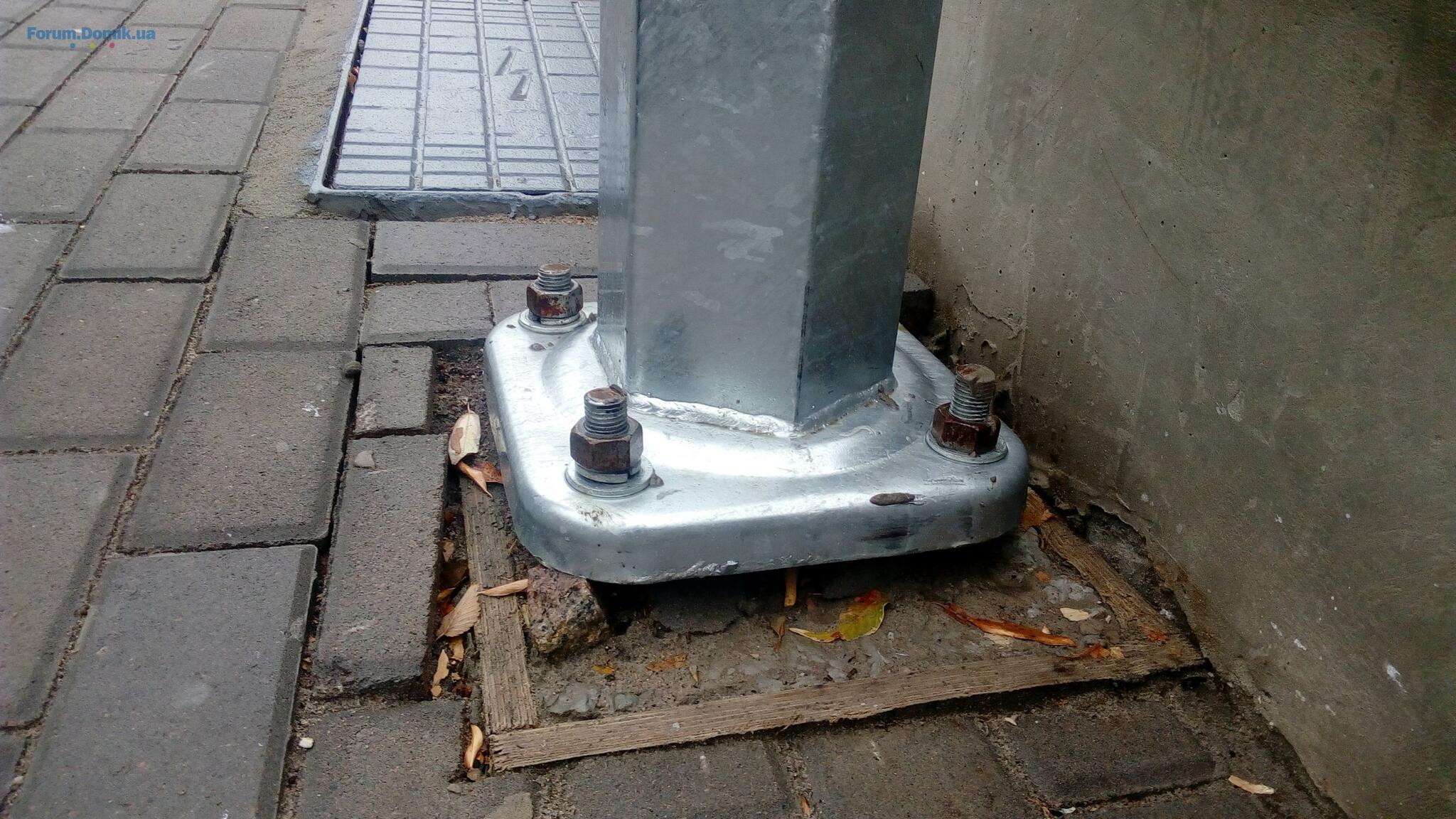

и еще, как вам одна из наших осветительных опор? стоит на уклоне как подыматся к западынской.

Цитата "che2":и еще, как вам одна из наших осветительных опор? стоит на уклоне как подыматся к западынской.
Беда, беда, а Вы не писали в ЖЭК по этому поводу, там исправить это недоразумение на пол часа работы. Но камешек оригинально подсунули

Цитата "Investor_PV":
Так слив для раковины и стиралки у Вас в стену смотрит, нужно развернуть, а вот выход под унитаз желательно немного поднять, хотя так оно конечно лучше, просто придется немного пол поковырять![]()
Напоминаю: //forum.domik.ua/iniciativnaya-gruppa-zh k-parkova-vezha-t27409.html
слив,который в стену смотрит, это для кухни.
Думаю пол часа не помогут. там камешком похоже горизонт решили выдержать, печальней всего смотрится хлипкий фундамент, на котором все это держится.

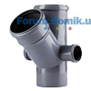

Цитата "kc-design":
Сюда крестовину лучше установить и гидроизоляцию необходимо сделать нормальную.
в смысле заменить существующий тройник или к этому пристыковать?

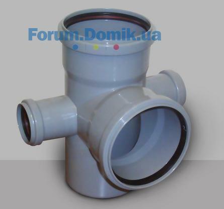

Цитата "che2":слив,который в стену смотрит, это для кухни.
Ну тогда его так и оставить а вместо нижнего тройника поставить крестовинку, как советовал ks-design,по типу таких
Цитата "che2":Думаю пол часа не помогут. там камешком похоже горизонт решили выдержать, печальней всего смотрится хлипкий фундамент, на котором все это держится.
Да там вроде нормальный был фундамент, я видел как его заливали, просто опалубку нужно было выше поднимать.
che2
c
52
10 декабря 2014
21 окт 2015 12:21
[attachment=0]full_624c8820c34b554682c9744bfcf41a3d.jpg[/attachment][attachment=1]krestovina-dlya-sozdaniya-slozhnogo-uzla.jpg[/attachment]

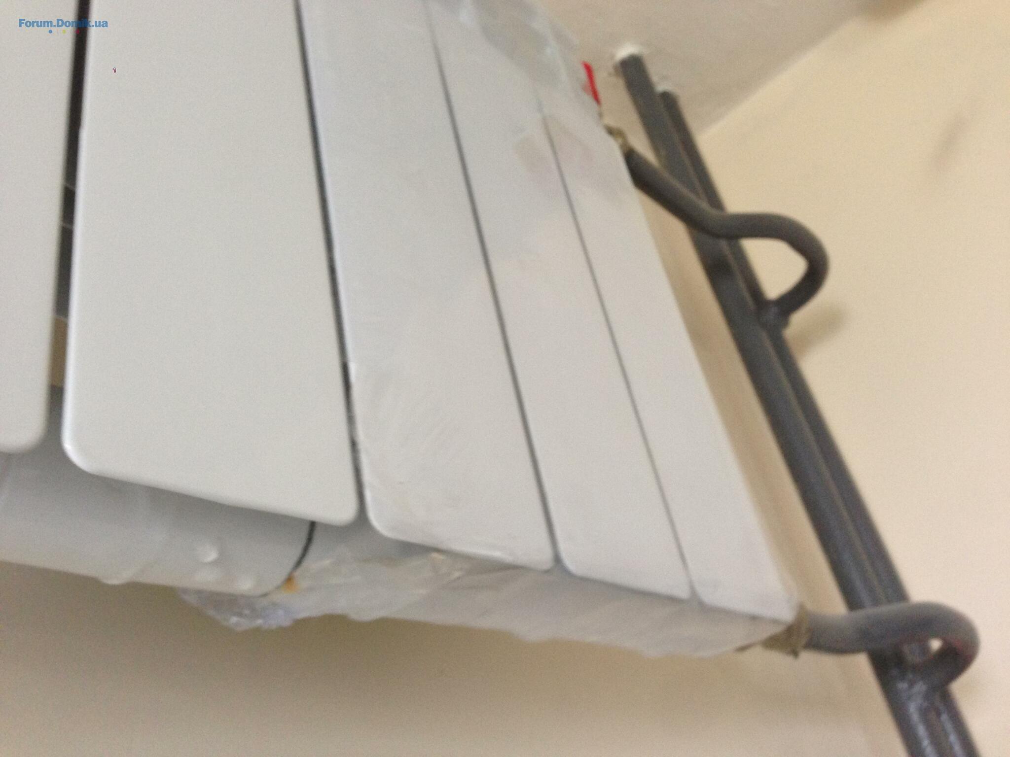

Как вам запуск отопления?
А на просьбу принять меры , мне ответили - мы знаем)))

это на каком этаже так?
кстати, заглушки на батареях у кого то стоят?
