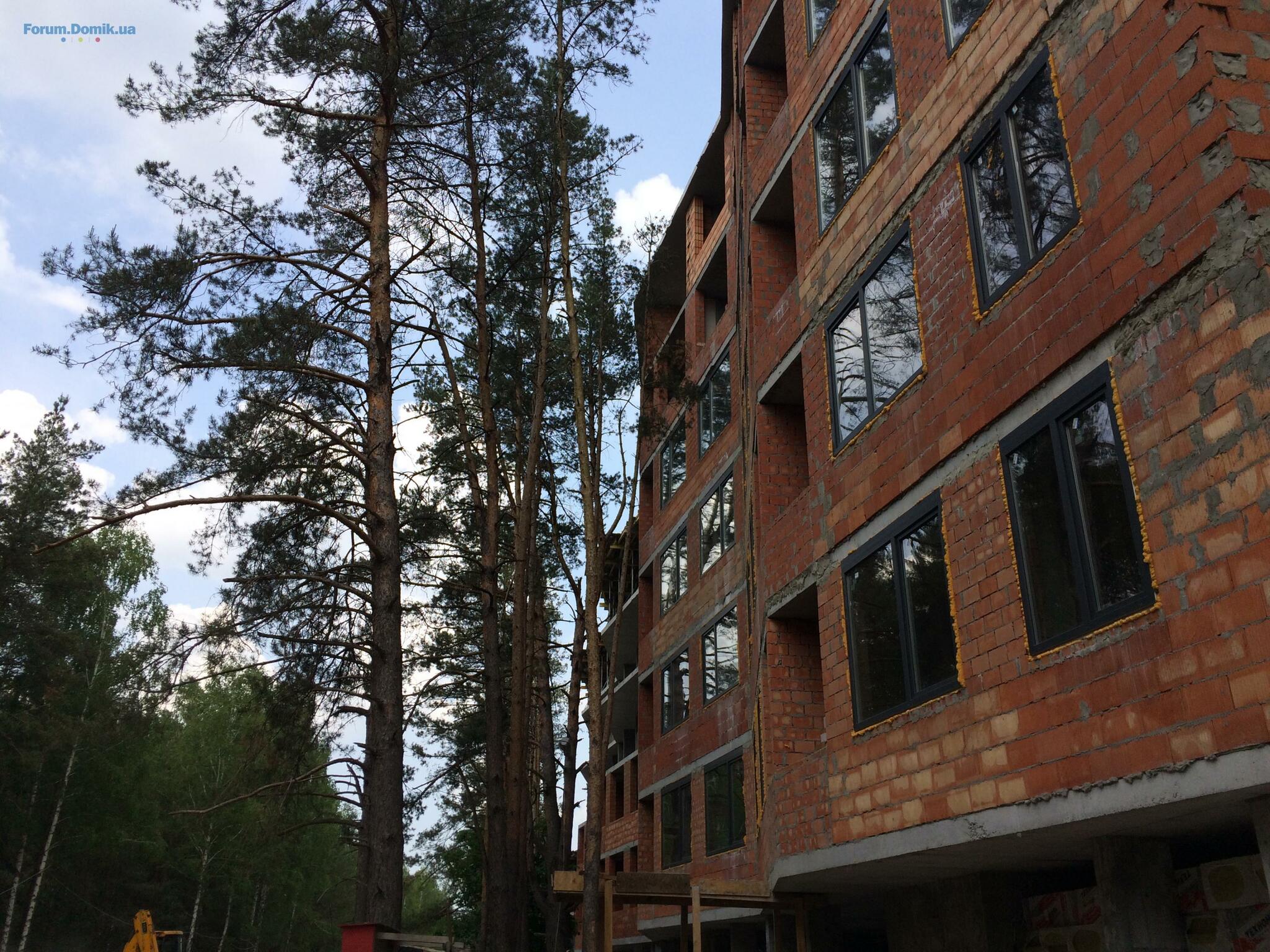

Но, что касается гл. инженера, я ему сообщил о том, что ему предстоит найти на фасаде место, где некачественно уложен утеплитель и зимой сквозь него и керамоблоки (в которых, как известно, вертикальные швы не заполняют) дуло так, как будто было сквозное отверстие. У меня даже изнутри разрушилась (треснула и обвалилась) штукатурка, на стыке несущей колонны и внешней кладки стены. Так что это проблема.
В восьмиэтажных домах, как я вижу, они стены заполняют уже просто двойным керамическим кирпичем, типа 2НФ. При этом, естественно, заполняются раствором все швы. Да и кирпич этот получше будет на мой взгляд.

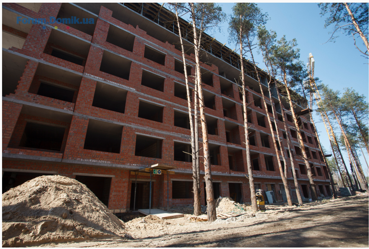

Да есть такая проблема при работе с керамоблоками, там еще очень строго с толщиной раствора, на фото если кто всматривался в первых домах были моменты с кладкой. С керамоблокими надо аккуратно. Да и в остальных домах тоже, но там кирпич не так критично.

Пересмотрел фото за 2015 год 2-й семерки, раньше не обращал внимания, конечно разница есть в качестве кладки тогда и сейчас. Не удивительно что дует, может не дует а промерзает? У застройщика это первый самостоятельный проект насколько мне известно, шишки набили немного :-) Но прогресс на лицо!
Я думаю, все дело в неаккуратной укладке утеплителя. В принципе, этой проблемы бы не было, если бы утеплитель укладывали, толщиной в 100мм, но в два слоя по 50мм, с перехлестом швов. Тогда, если даже где-то швы не совсем в стык, то работает следующий слой. Но, как правило, на больших стройках укладывают в один слой просто в стык. Это и быстрее, и дешевле по крепежу и клею для застройщика. Так что, обратите внимание, как будут укладывать утеплитель на ещё не построенных домах.
