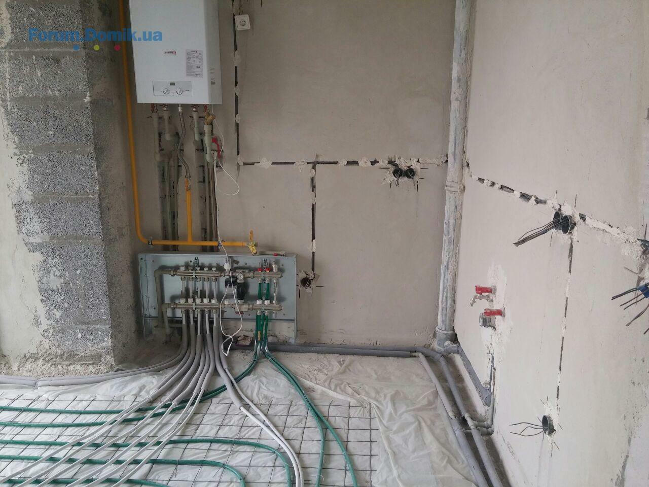

мне ещё интересно, кто-то делал водяной теплый пол который подлючал к котлу который ставит застройщик? Мне интересно как это завязывали с батареями?

Самой обвязкой (коллекторами и т д) ещё не занимались. Только уложили трубки. Сейчас изучаем интернет. Вот есть даже примерчик как это можно организовать. Даже котёл такой же. Комментировать фотки и гарантировать адекватность автора не смогу, потому что сам ещё на стадии изучения. Белые трубки - контуры на батареи, зелёные - тёплый пол. В ПаркЛенде, на батареи будет уходить один контур, и далее разветвляться по батареям под стяжкой.
Цитата "Sergio-men":кто-то делал водяной теплый пол который подлючал к котлу который ставит застройщик? Мне интересно как это завязывали с батареями?

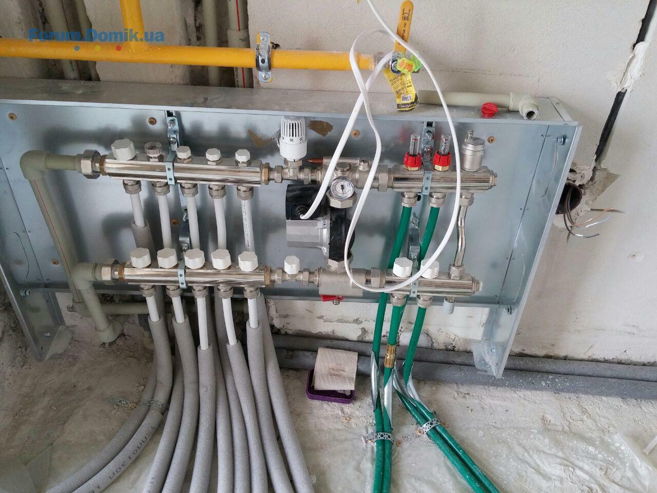

Неслабо. Отдельный насос. Зачем коллектор для отопления, если можно соединить батареи последовательно? А регулировать на них самих.
Что за трубки с красными колпачками на коллекторе теплого пола?

Цитата "pikachu":Делали полы от застройщика на этапе заливки стяжки, воспользуйтесь поиском по этой теме, были уже высказывания.
[attachment=1]111.jpg[/attachment][attachment=0]222.jpg[/attachment]
а зачем так усложнять? разве нельзя все подлючить последовательно, например сначала вода заходит в теплый пол, а потом на батареи, или наоборот сначала на батареи, а обратку пустить через теплый пол.

Цитата "DarkAvenger":Неслабо. Отдельный насос. Зачем коллектор для отопления, если можно соединить батареи последовательно? А регулировать на них самих.
Коллектор что бы контуры были независимыми, не было соединений труб под стяжкой и т д. Если квартира не "длинная" думаю, вполне оправдано. Трубки с колпачками это расходомеры, погуглите. Отдельный насос ставят рекомендуют что бы не было потом гемора. Правда я пока не сильно понимаю как оно все работает. Главный вопрос, на сколько я понял, заключается в том что тёплому полу нужна температура гораздо меньше чем батареям, потому напрямую просто подключить контуры к котлу нельзя.

Цитата "pikachu":Коллектор что бы контуры были независимыми, не было соединений труб под стяжкой
Какое соединение труб под стяжкой при последовательном соединении? Там все соединения на батареях.
Цитата:тёплому полу нужна температура гораздо меньше чем батареям, потому напрямую просто подключить контуры к котлу нельзя.
Возможно. Но можно параллельно теплому полу ставить байпасс. И делать так, что через него вообще вода не будет идти.
Тот ящик с коллекторами, насосом и манометром, небось, прилично стоит. И место занимает. Может он для больших домов, а не квартир?
Хотя на любителя, может кому нравится. Опять же установщикам заработок. Шото не сдается мне этот пол лучше электрического
Ну, может и можно) Но тогда системы будут зависимыми и не будет гибкого контроля над каждой.
И правда, обознался. Ну опять же, не будет тогда контроля на каждую батарею. Либо всё либо ничего. Тут зависит от квартиры. В однушке, наверное, есть смысл упростить, а если трёшка, то тут не стоит себя лишать возможности прикрутить тепло отдельно в какой то из комнат. Никогда не знаешь, на сколько газ подорожает в следующем году...

Цитата "pikachu":Ну опять же, не будет тогда контроля на каждую батарею
Почему? Я регулирую (выравниваю температуру батарей). Зачем тогда регуляторы?
Или у нас не последовательное соединение? На батареях, возможно, есть байпас. И если ее совсем прикрутить, вся вода пойдет через него.
У нас, на сколько я понял, паралельно, и перекрытие батареи просто останавливает поток через нее полностью.
Да, байпас в таком случае как одно из решений в теории должно сработать.
Ладно, это уже не по теме форума да и я сразу сказал что у меня поверхностные знания. Люди хотели зрелищ, я выложил фотки. Всё возможно и в куче вариаций)

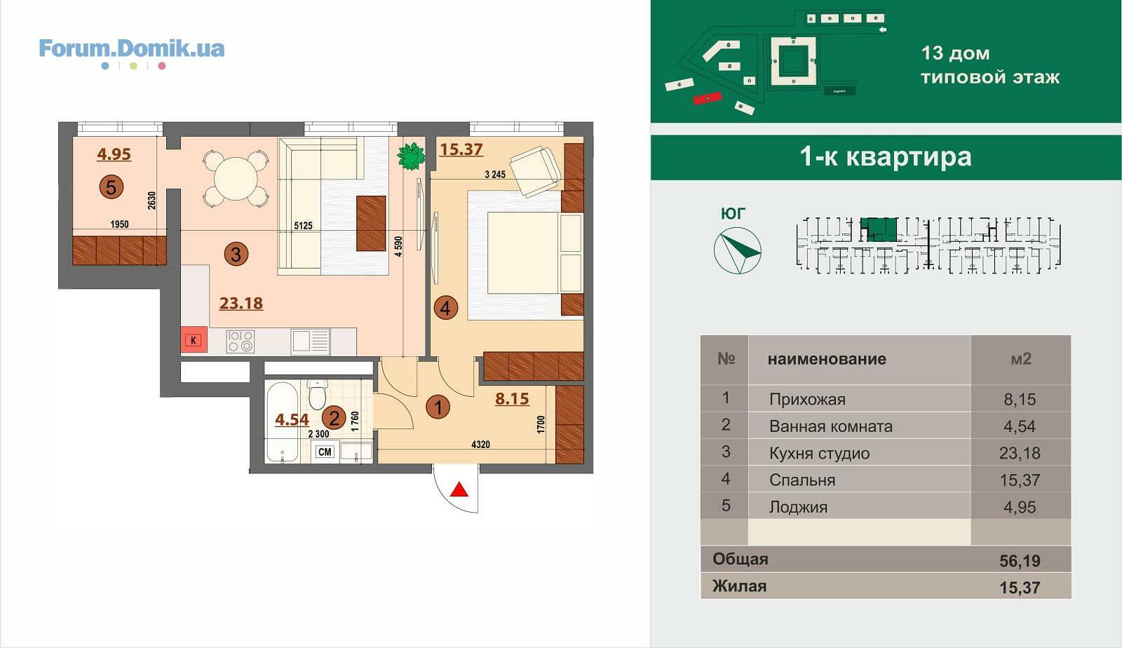

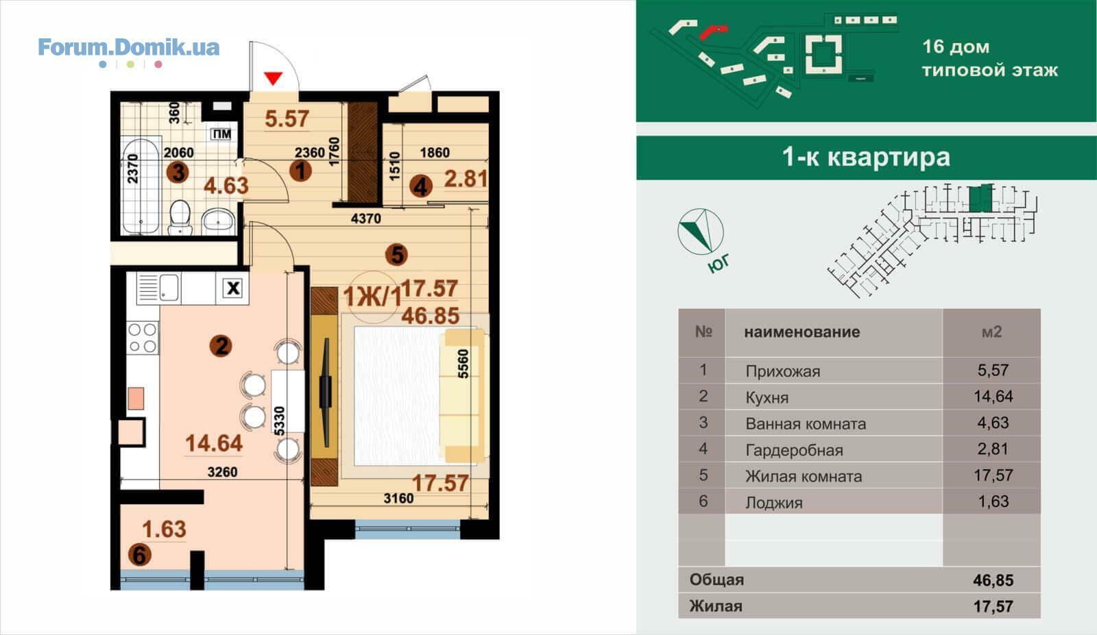

Привет! Смотрю Голосеевский район. Хочу инвестировать. Район нравится, много новых домов, парки, метро. Какой дом и планировку посоветуете из 1-комнатных для жизни? Комплекс здоровенный, потеряться можно

Цитата "falconnen":Привет! Смотрю Голосеевский район. Хочу инвестировать. Район нравится, много новых домов, парки, метро. Какой дом и планировку посоветуете из 1-комнатных для жизни? Комплекс здоровенный, потеряться можно
Выбирать особо не из чего уже...остался по сути выбор в домах №13,14,17.
Но, если бы покупал сейчас, то выбирал бы №13- 56,19 м.кв. или в №17- 46,85 м кв.
56 м.кв - это и не 1-комн и не двухкомнатная. Лоджия необысная
Инетересный вариант
На 46 м.кв обычная
Может колибри?

Цитата "falconnen":
56 м.кв - это и не 1-комн и не двухкомнатная. Лоджия необыснаяИнетересный вариант
На 46 м.кв обычная![]()
Может колибри?
Ну, если Вам достаточно 20-25 кв.м. для комфортного проживания, тогда, разумеется, берите колибри. Дешевле, компактно и экономично)
