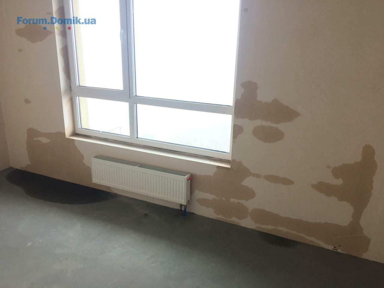

kv
k
11
29 сентября 2016
04 янв 2018 12:47
8 дом, комната без балкона
дуйки не помогают, все равно все течет
заявление в обслуживающую организацию писал и на связи с Александром, пока безрезультатно

Цитата "kv ":8 дом, комната без балкона
Мда
Похоже, не только оконщики, а и где-то вода под утеплитель затекает. За неделю до морозов.
Что находится сверху и что с наружной стеной?
З.Ы. Хотя при внимательном рассмотрении склоняюсь к тому, что эта влага расходится от окон по швам между пеноблоками (или кирпичами, не знаю, чем там проемы заложены). Это уже легче. Срочно (не дожидаясь морозов) расковырял бы откосы и запенил как следует. И сушить надо.
