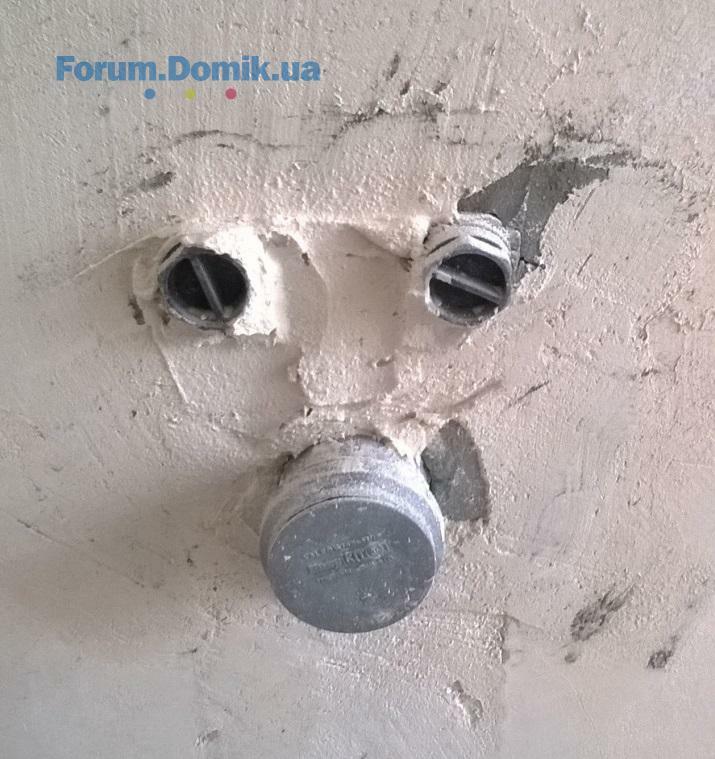

Кстати, вопрос сделавшим ремонты.
У всех фитинги (выходы м/п труб из стен) сделаны так, как на вложенных файлах? Т.е. зафиксированы цементным раствором, а не прикручены к фиксирующим пластинам.
Согласно требованиям производителя их нельзя заливать (замазывать) ничем. Нужно именно прикручивать и они должны ничего не касаться. Хотя даже в Германии, я видел, их заливают цементом. Правда в низкобюджетном жилье.
Помимо повреждения фитингов и их соединения с м/п трубами это может привести, к тому, что стена будет сыреть и чернеть. Но ФБХ так делает (а ЗИМ нет).

ФБХ
Ф
15
29 августа 2017
14 ноя 2017 07:21
Фотографии
Уважаемый.
Мы постарались доходчиво объяснить правильность монтажа данной системы и ДБН по которым осуществлялся монтаж. Мы предлагали вызвать независимого эксперта, который при вскрытии доказал бы Вам что система смонтирована правильно и согласно норм, но Вы отказались. Поэтому если Вы так и не поняли, прикрепляю фото каталога производителя системы KAN THERM ниже.
Каталог производителя системы KAN THERM
