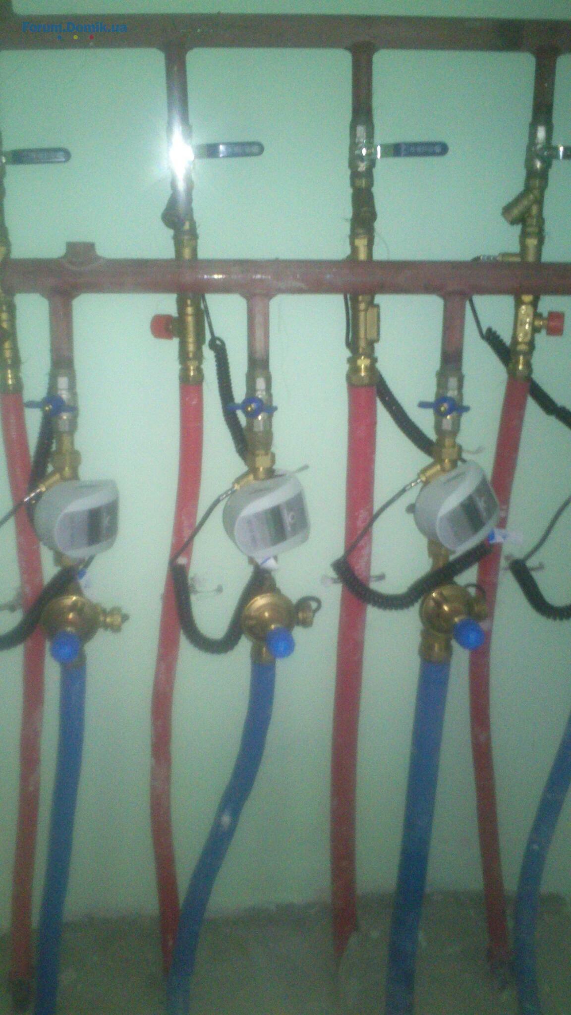

Скажу по первой очереди, квартиры сдавались со стальными радиаторами отопления+температурный клапан. Перед каждым радиатором в подводке установлены 2 вентиля(подача+обратка)в потай шестигранник, можно избранно полностью отключать радиаторы.
Узел в подъезде выглядит так(из форума нашего взято):
Байпаса нет никакого. Закрыли два вентиля(на подачу и обратку) своей квартиры - счетчик стоит.
А что вам КГС наворотит, это уже по факту известно станет.

Так они изначально расключены по схеме "гребенка". Это в старых разволках необходим был бай-пасс, чтобы не рубонуть тепло всем. Данная схема предполагает отключение любого количества абонентов без ущерба остальным. Но, по фото... кустарщина, ужас. Короче, будем греть щитки, шахты и МОПы, как полагается.

Чем вам не понравилась разводка? Единственное, чего ей не хватает, это утеплителя, который был бы одет на трубы. Да и парой метров трубы (от каждого) вы коридор не нагреете особо. Тем более, они же в шкафу. И еще - нет запаса на трубы. В случае, если где-то потечет на муфте - придется "наращивать" куском трубы, а это еще одно соединение дополнительно.Цитата "Titarc0m":кустарщина, ужас.

Сама разводка мне нравится, а вот отсутствие утеплителя пугает - это в принципе противоречит базовым подходам к теплообменным процессами и их реализации на объектах. При такой разнице температур (теплоноситель/окружающая среда), поверьте, теплопотери могут достигать колоссальных значений вплоть до 20-30% во всем доме. Во вложении таблица с коэффициентом теплопотерь на 1 метр трубы в зависимости от диаметра трубы и толщины теплоизоляции. А на фото изоляции вообще нет, поэтому еще примерно на 1,2-1,3 можно умножить максимальный коэффициент в строке 10 мм изоляции в соответствующем диаметры трубы.
Это всё будет приходить в счетах дополнительно к Вашим наэкономленым значениям квартиры. Просто обидно будет, что кто-то будет прикручивать краники на радиаторе для уменьшения затрат, а по факту на МОП будет паять на 100% всегда.

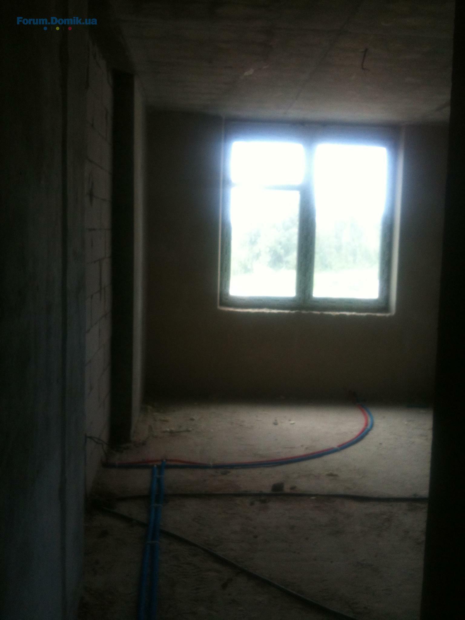

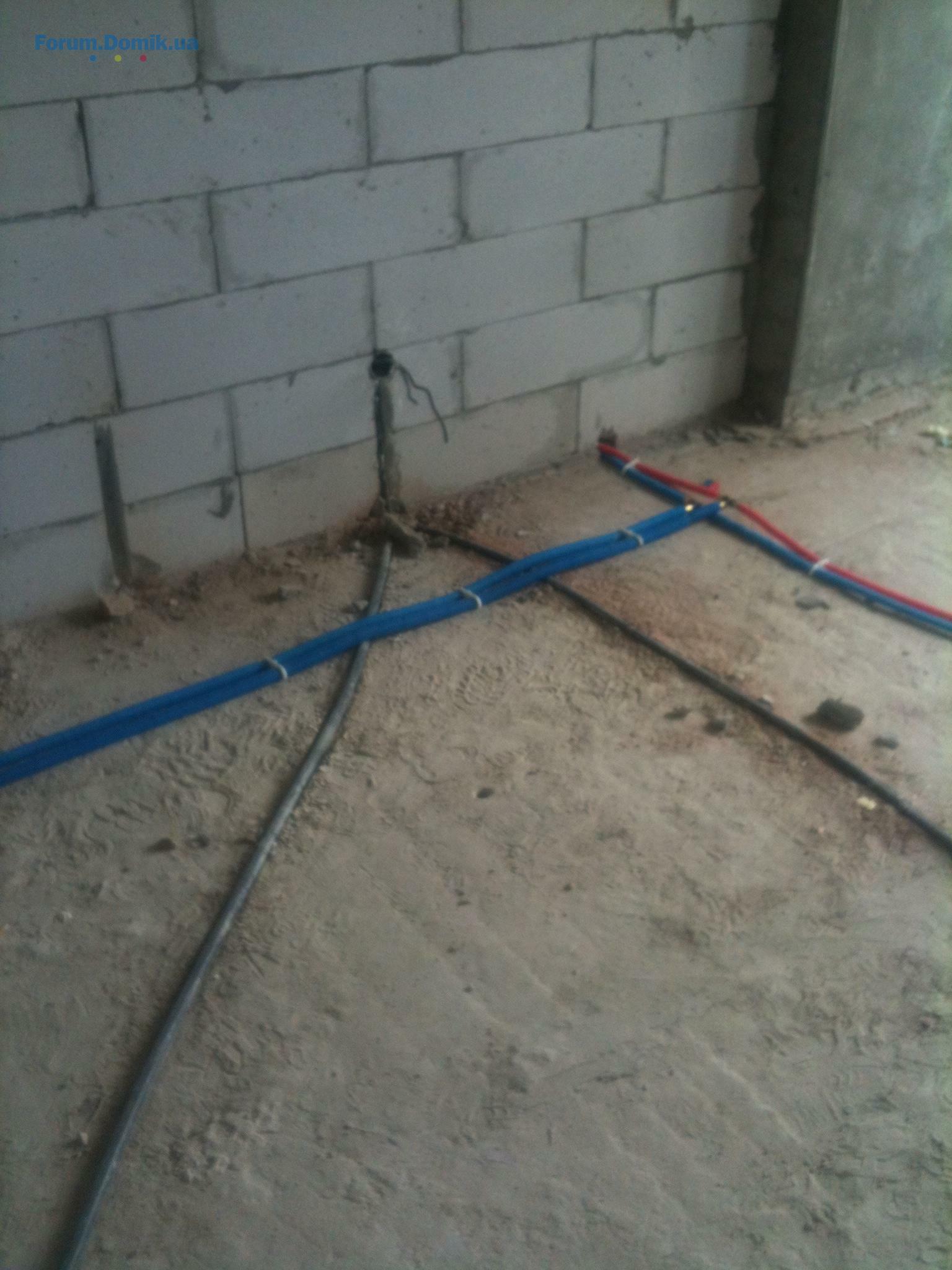

Цитата "Voland_":
John Doe, а как эти трубы идут в квартире? Последовательно, от батарее к батарее? Тогда в общем, все понятно... Спасибо ).
Ворошите форум первой и второй очереди, там эти фото мелькали. В квартиру заводится магистраль, от нее тройниками разводка на радиаторы отопления. Гофра синяя, ложат какая есть:
На штуцерах подсоединения радиаторов байпас предусмотрен.

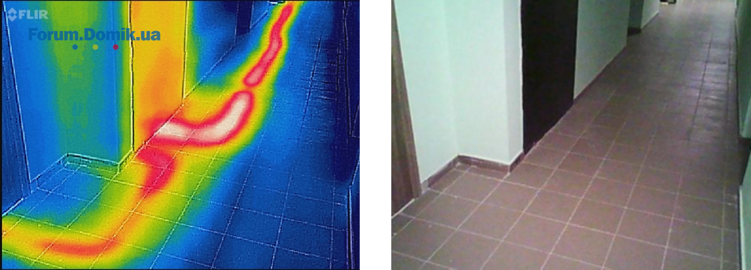

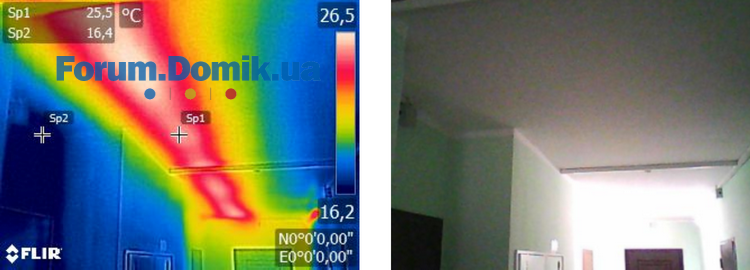

Теплоизоляции никакой нет, вот так отопление светится в тепловизоре - общий коридор пол и потолок(тоже с форума):
Т.е. чем дальше ваша квартира от распределительного узла отопления, тем больше теплопотери. И т.к. 3 очередь явно идет по пути удешевления строительства от 1 и 2, не думаю, что будет лучше. В каждой очереди были свои субподрядчики по строительству и что наворотят у вас, только КГС знает.

Картинки страшные. У меня сейчас в квартире такое - горячий пол. Кошка такое очень любит. Но в квартире это ок, а вот в коридоре... Было бы хорошо избежать такой ситуации т.к. тепло отдается очень, очень хорошо на плитку.
