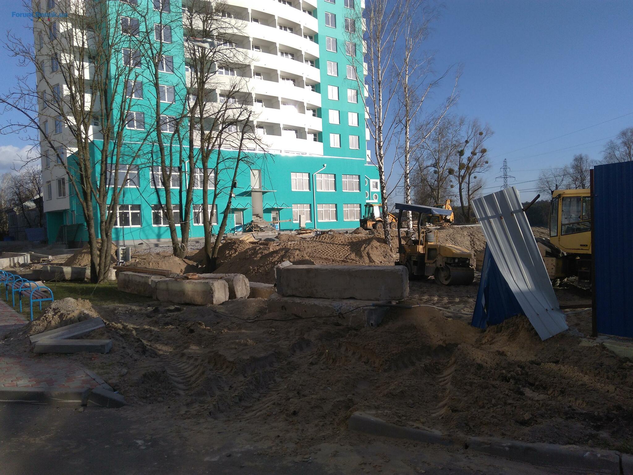

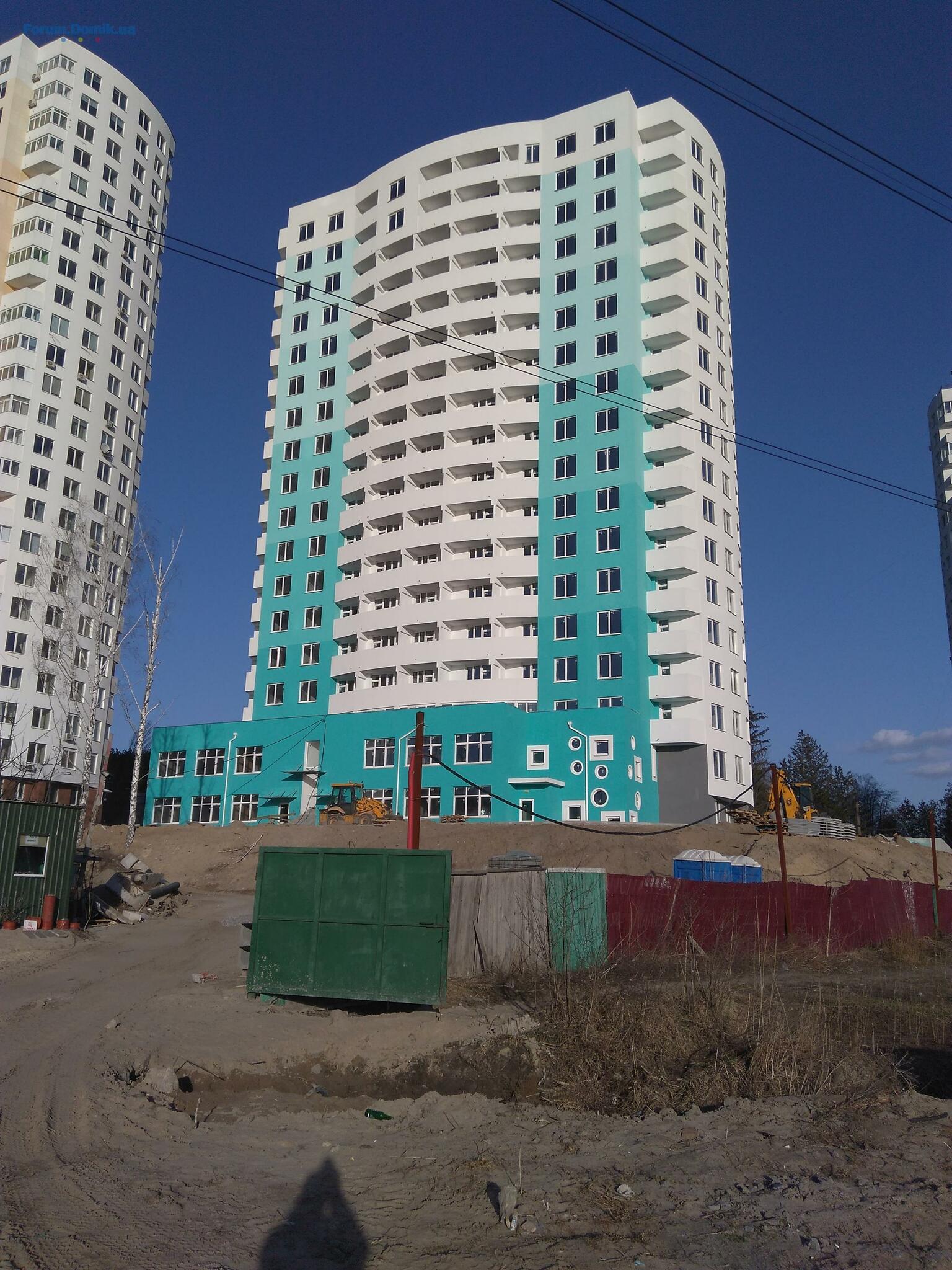

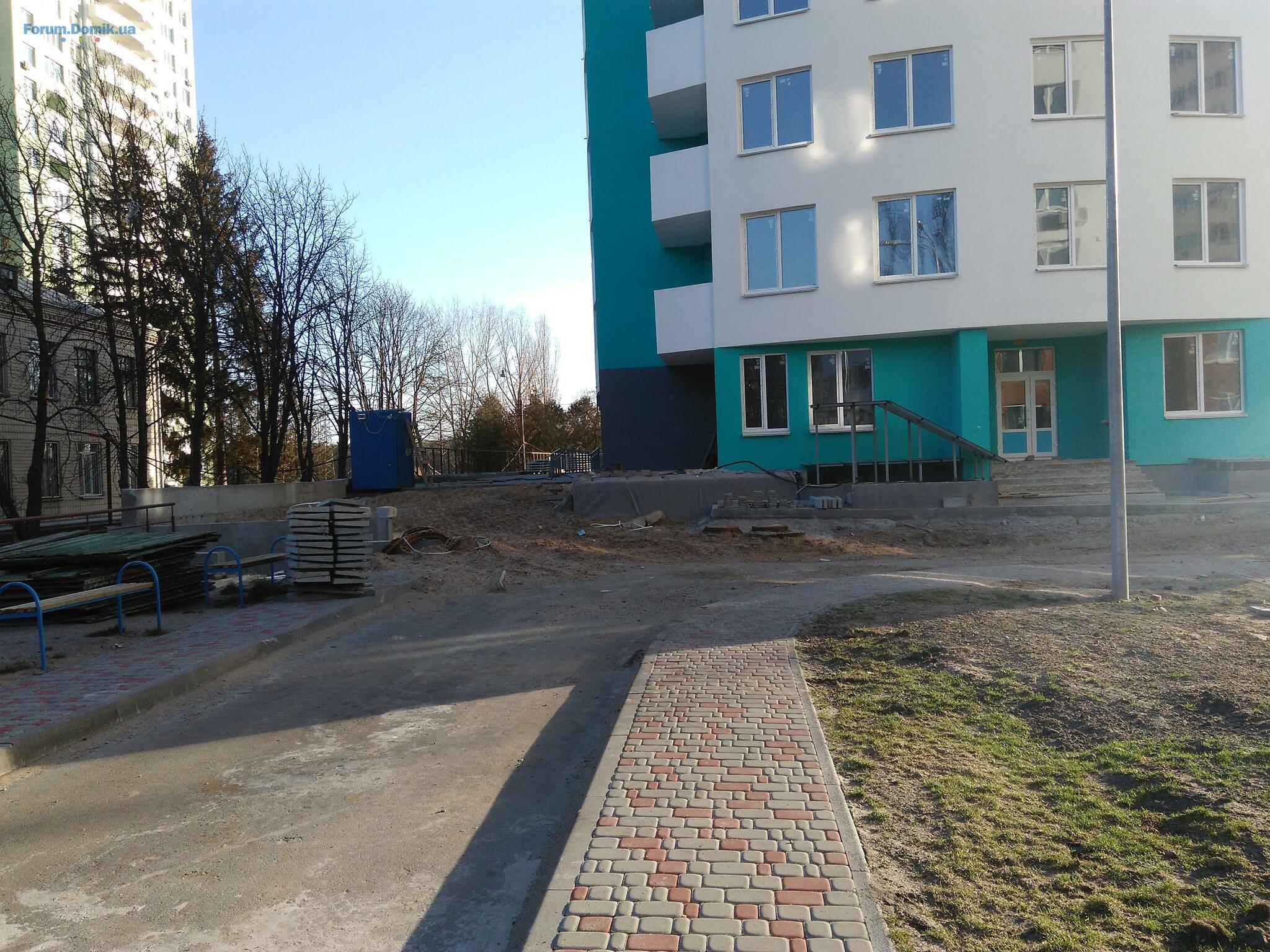

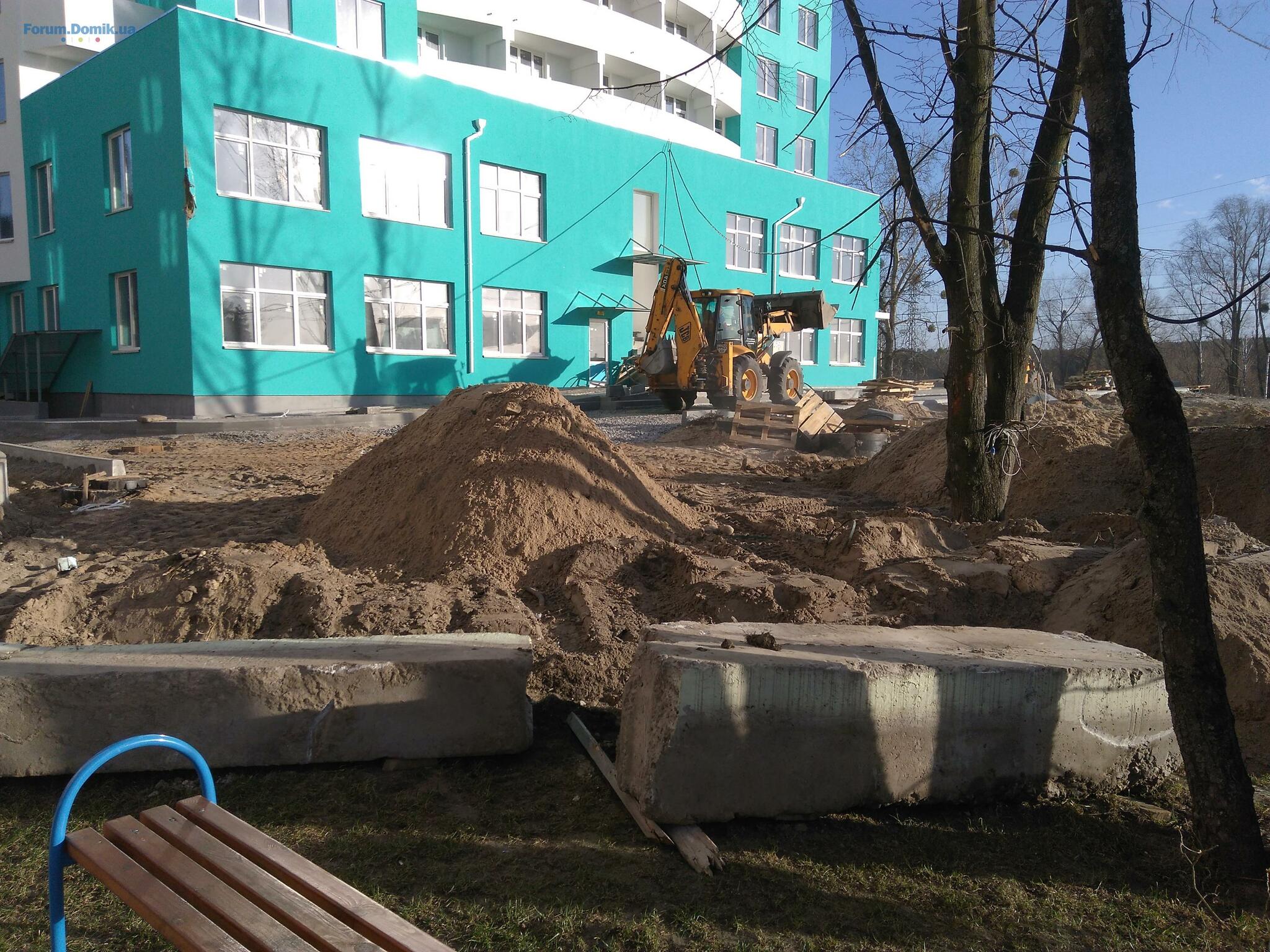

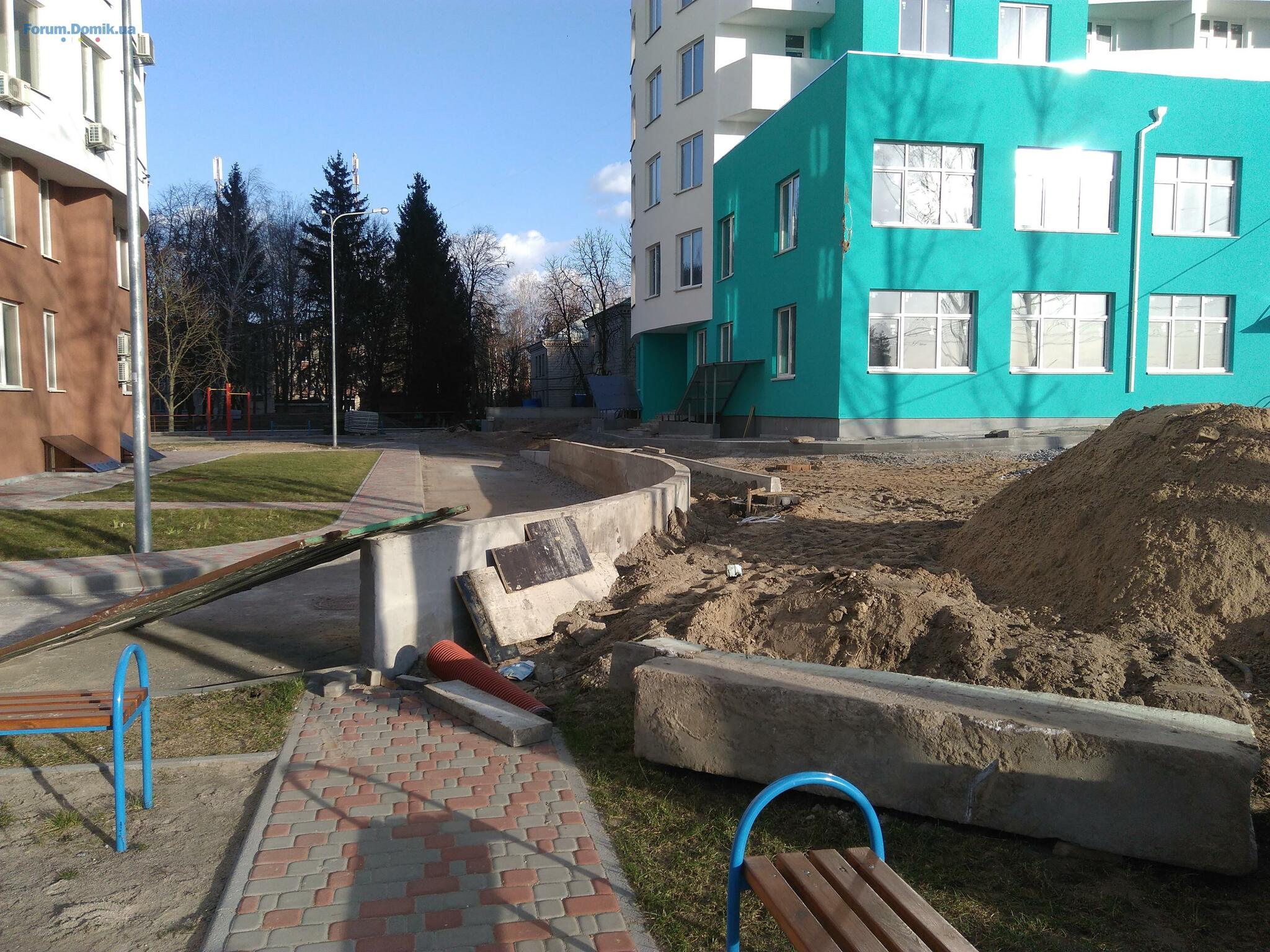

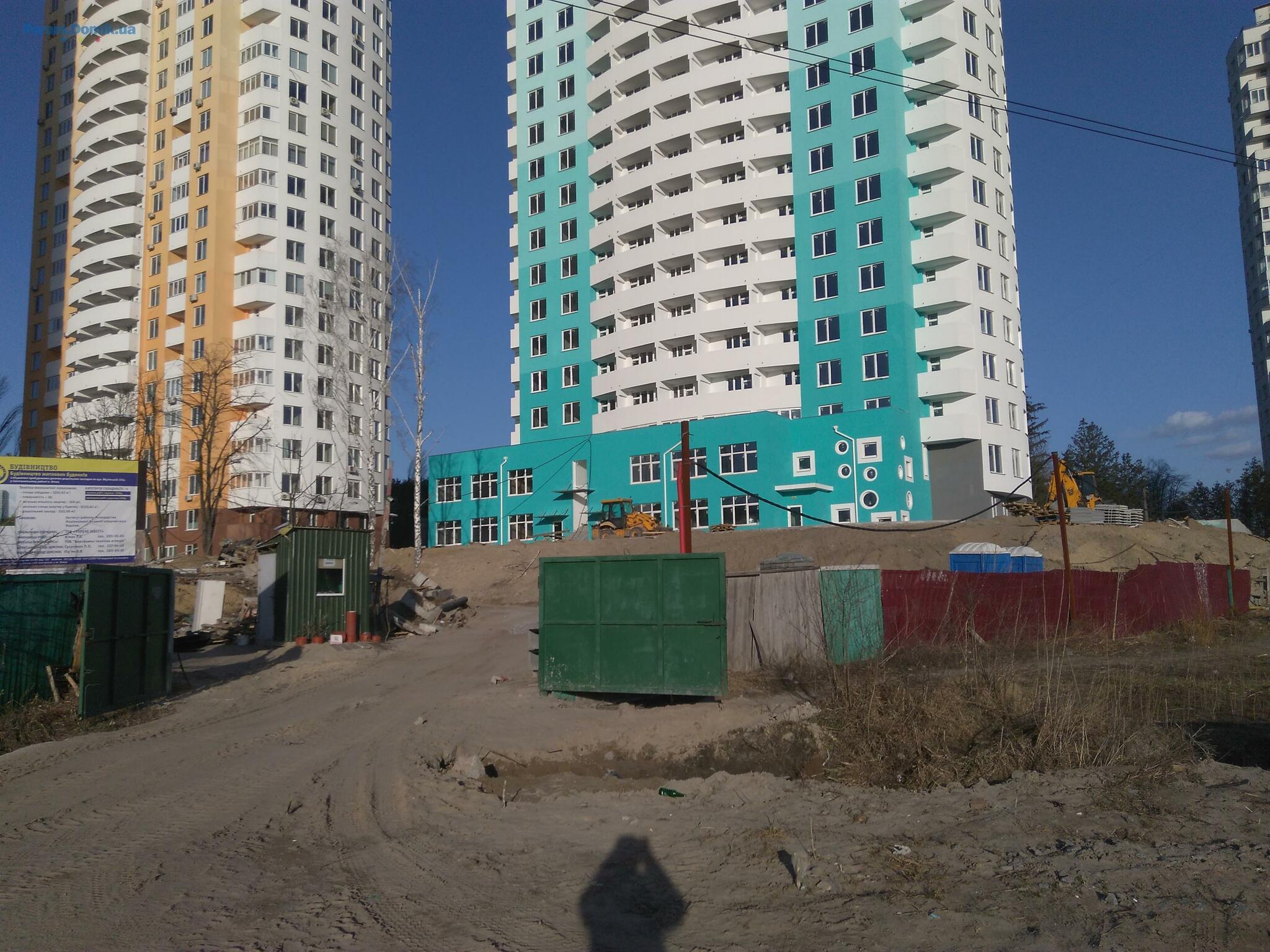

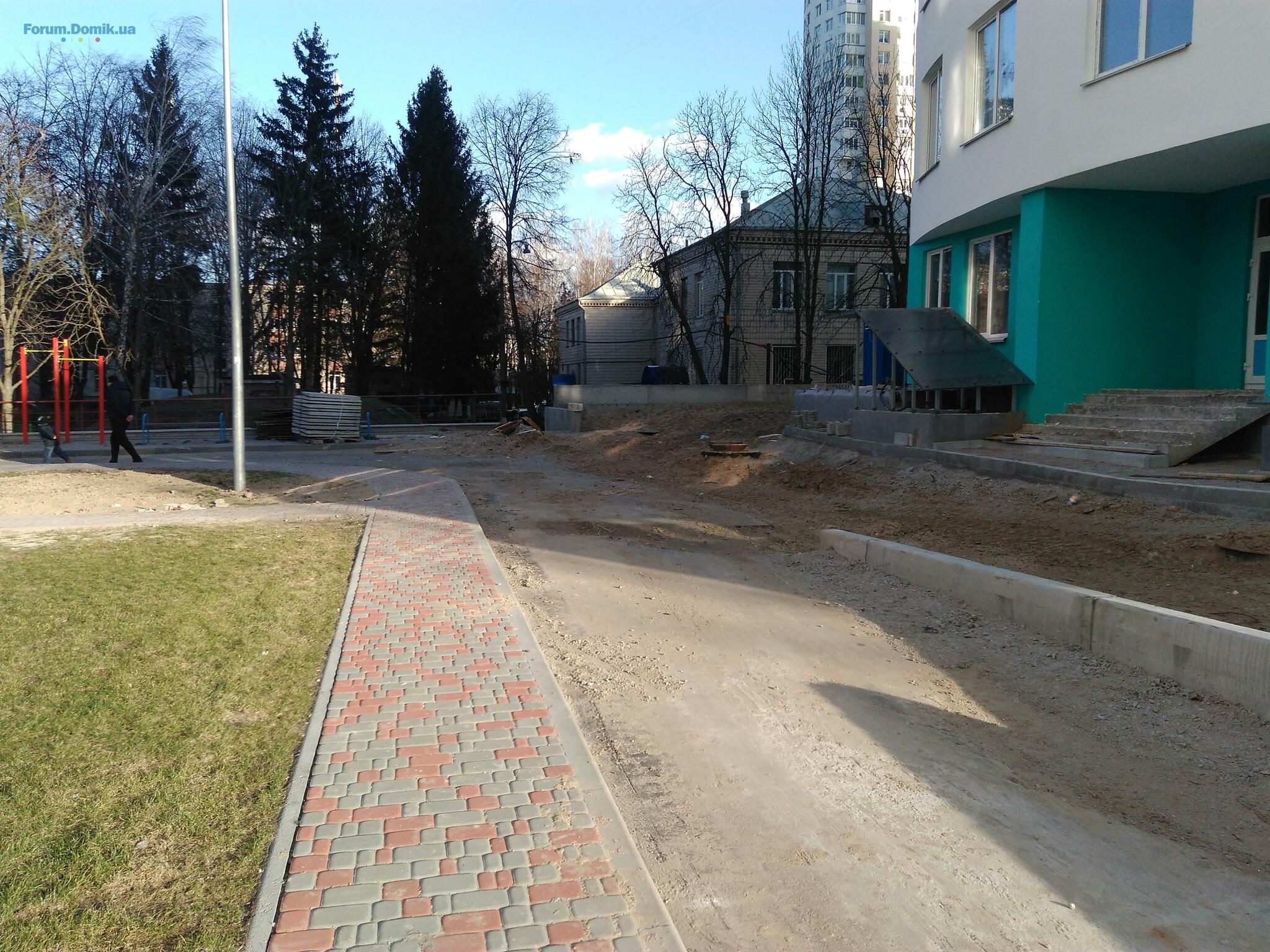

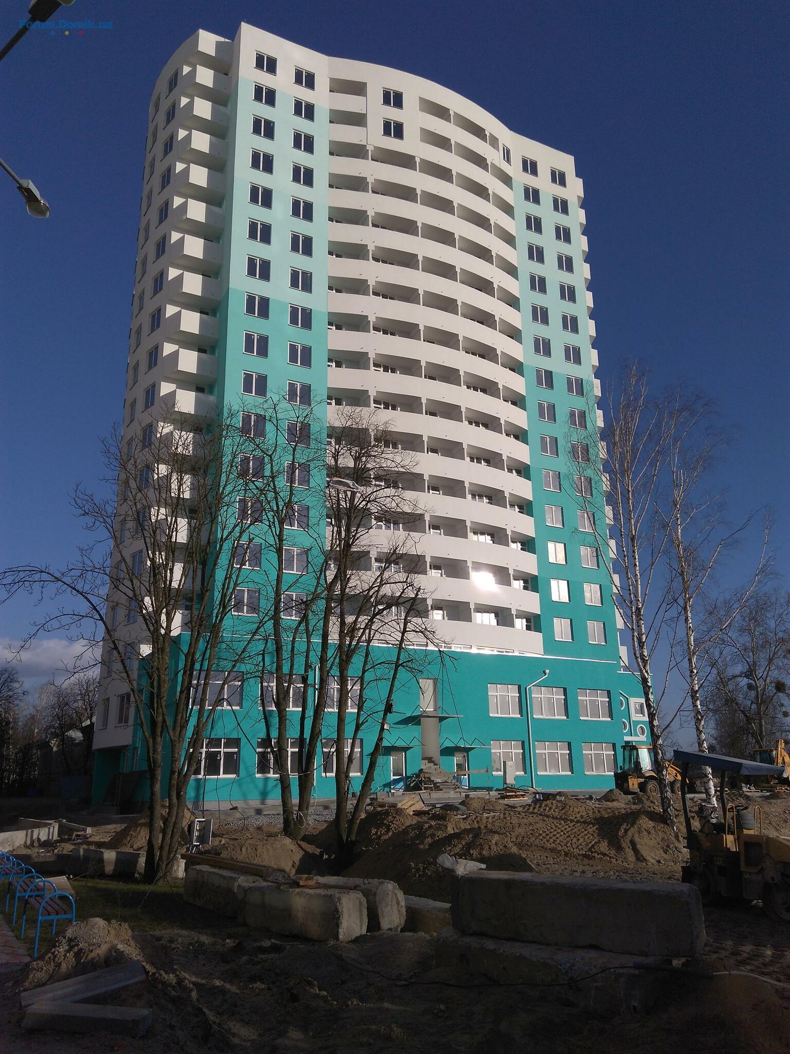

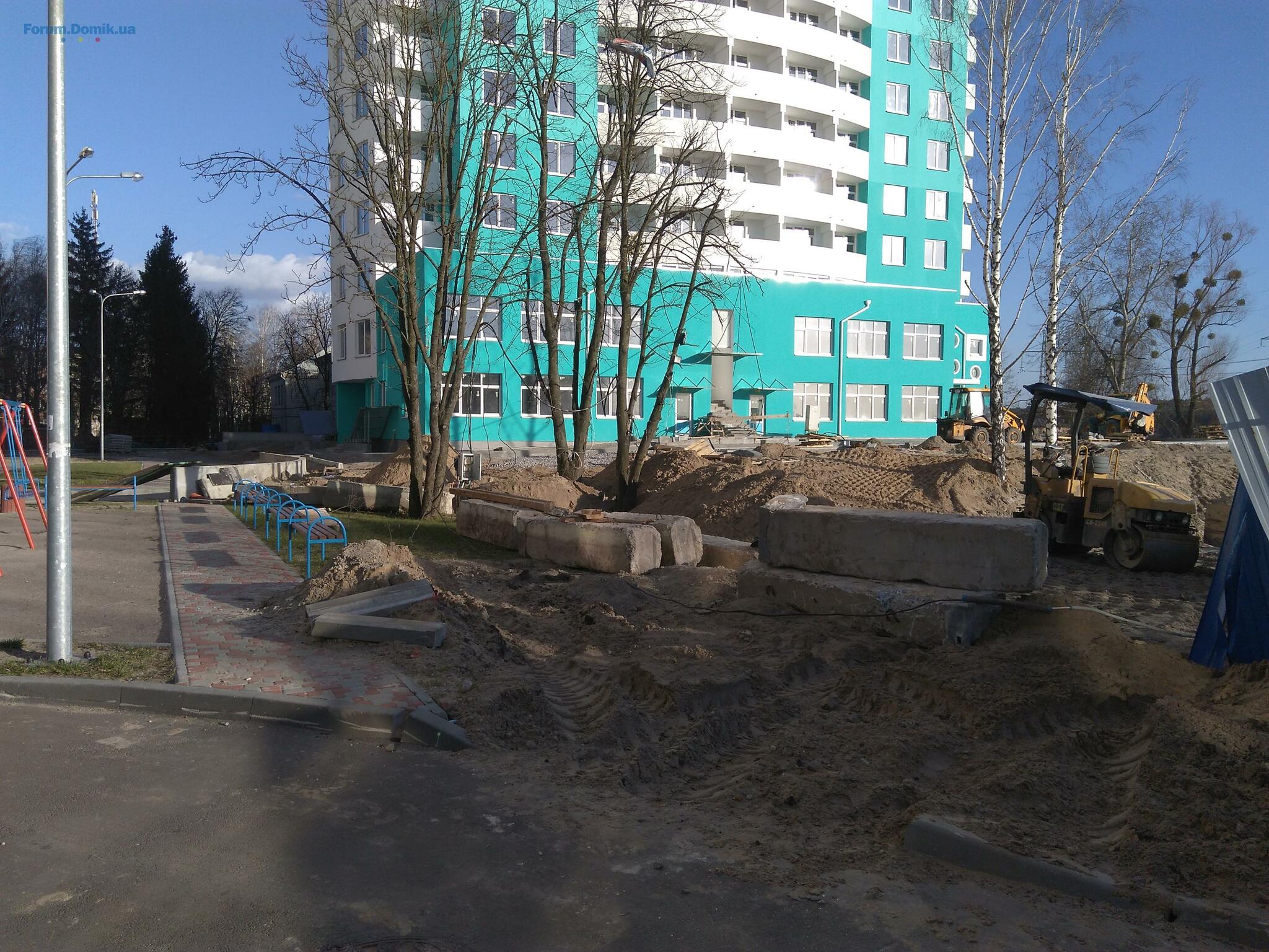

Фото сегодняшние.
Подъезд к парадному будет отсюда:
Еще фото просто так:

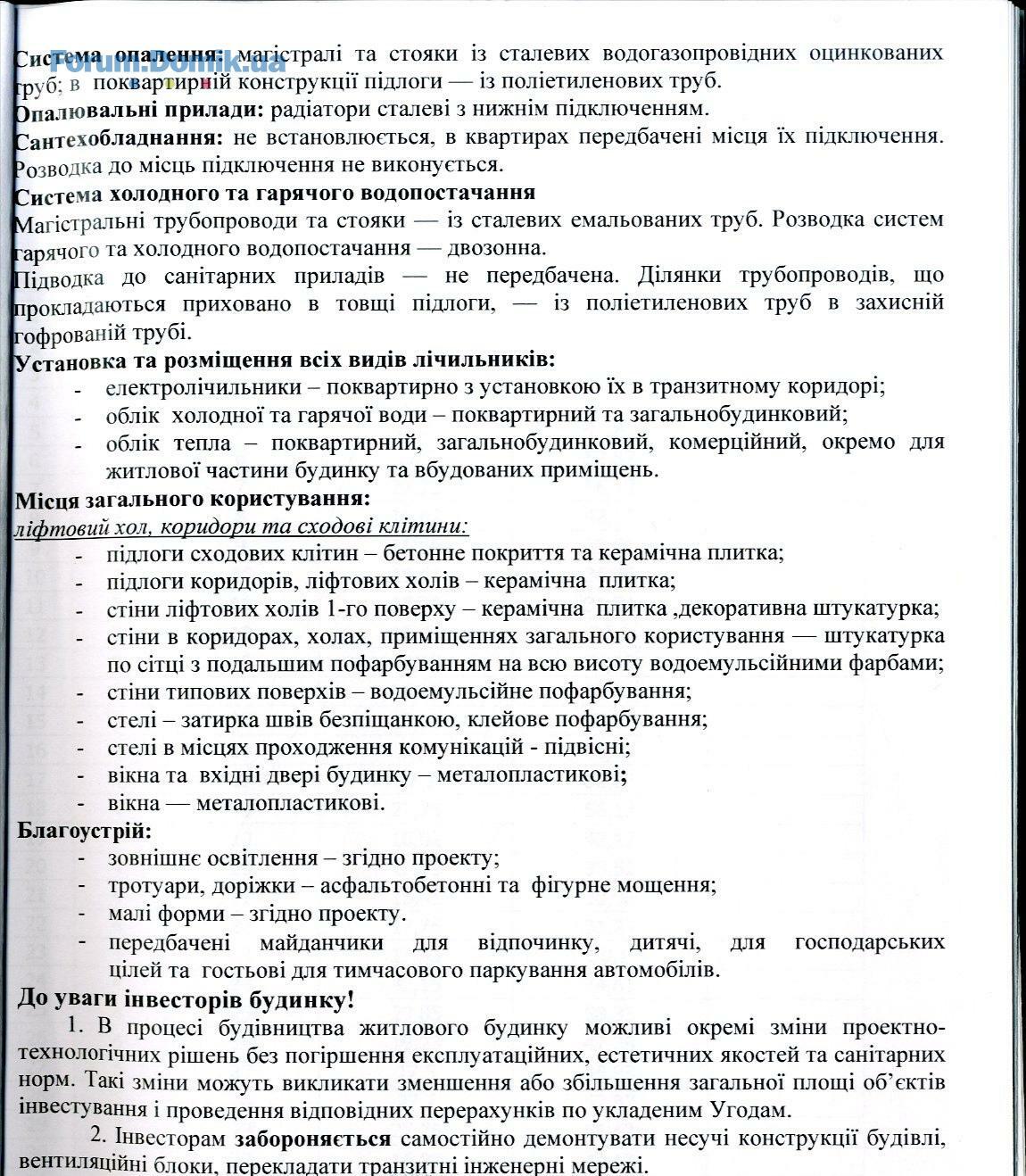

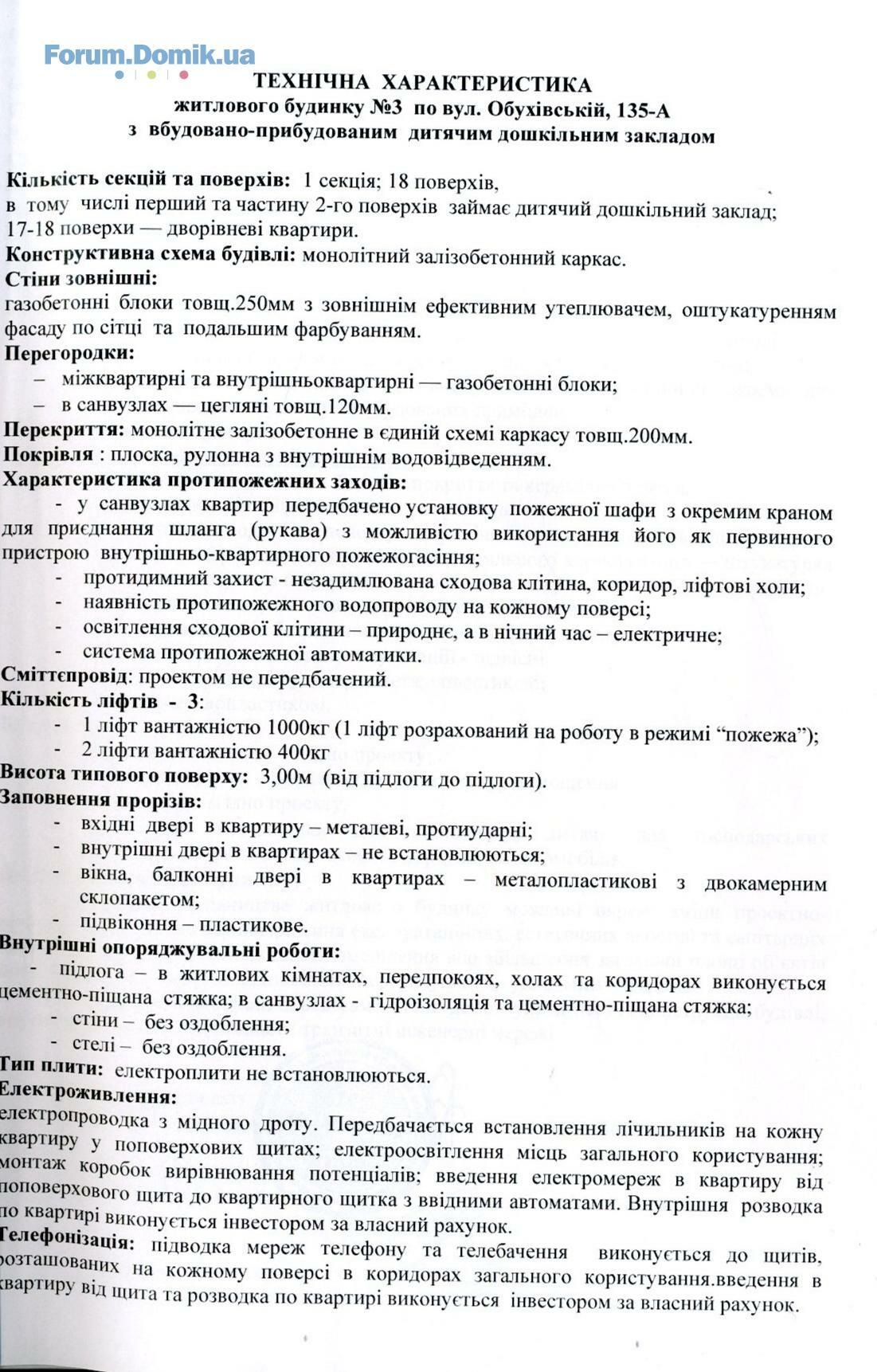

Добрый вечер!
У кого сохранились Технические характеристики по объекту с сайта КГС? можете выложить здесь.
Что они нам сдают. какие стены, стяжка и т.д.

Ловите

А счетчики на воду и отопление установлены перед квартирой?

ДА, только их нет. Говорят что будет устанавливать жек по требованию. Вроде как в прошлом доме их украли. В этот раз вы говорите, что начинаете ремонт и вам устонавливают счетчики. Хз насколько правда....
