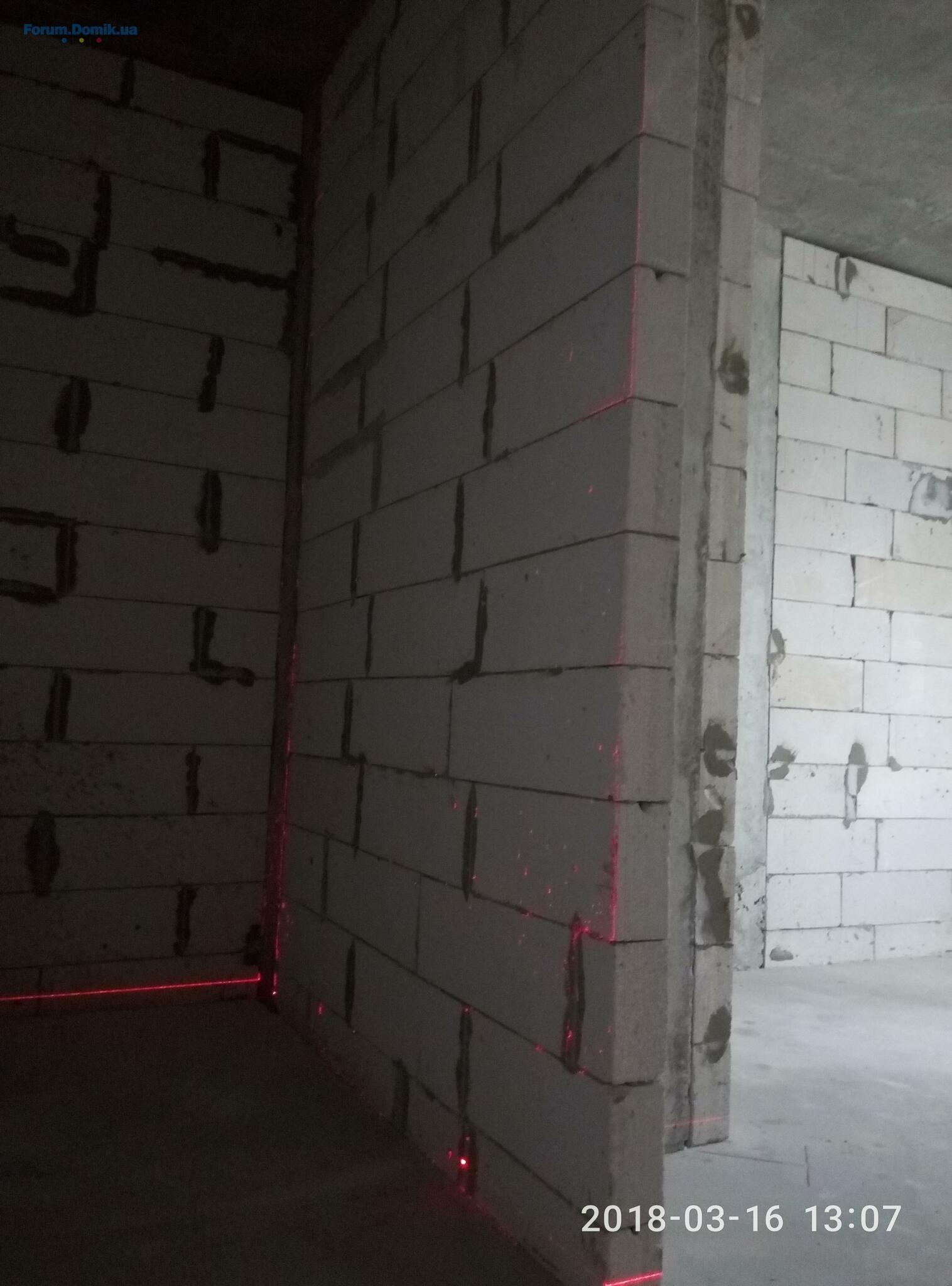

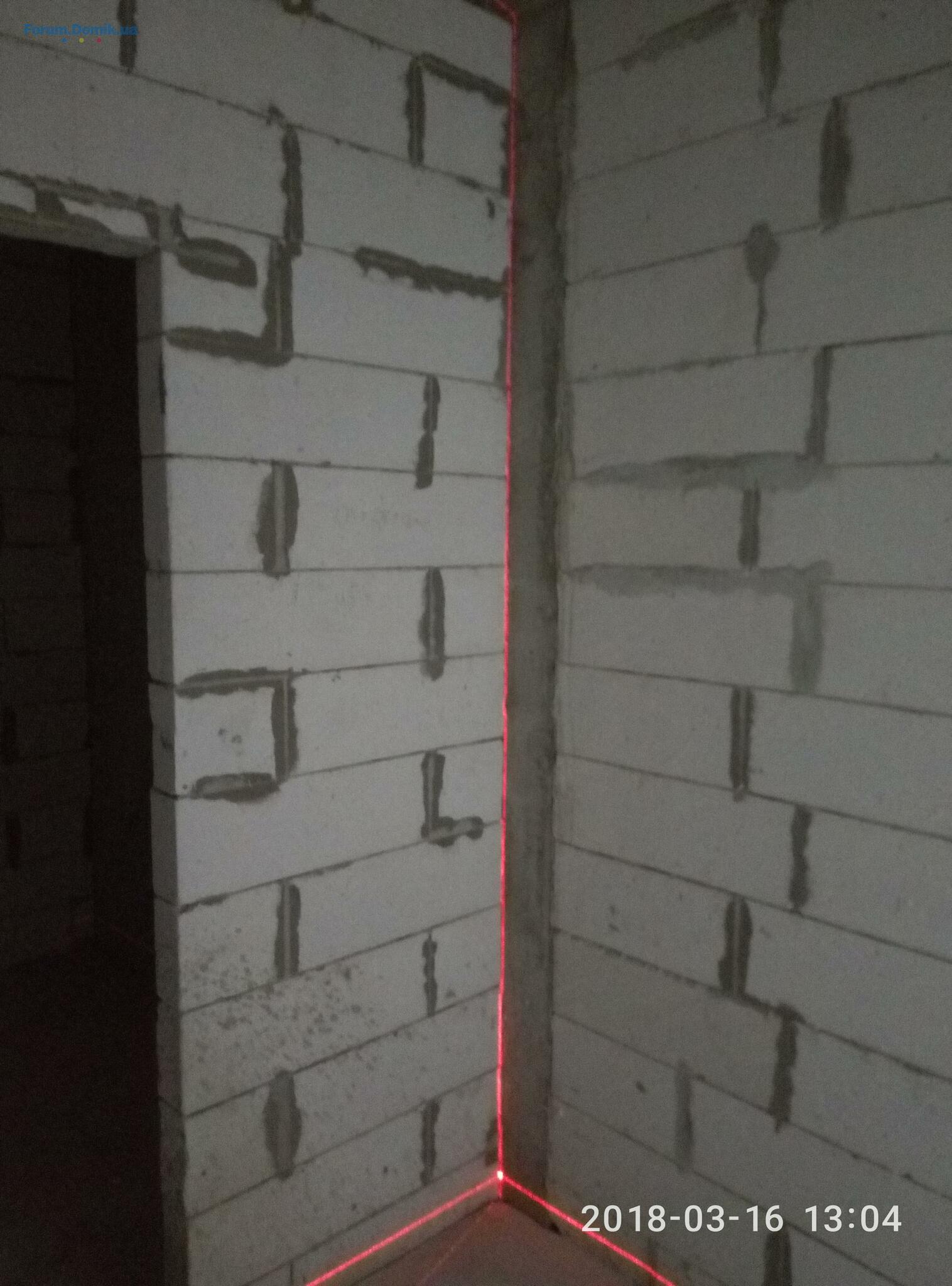

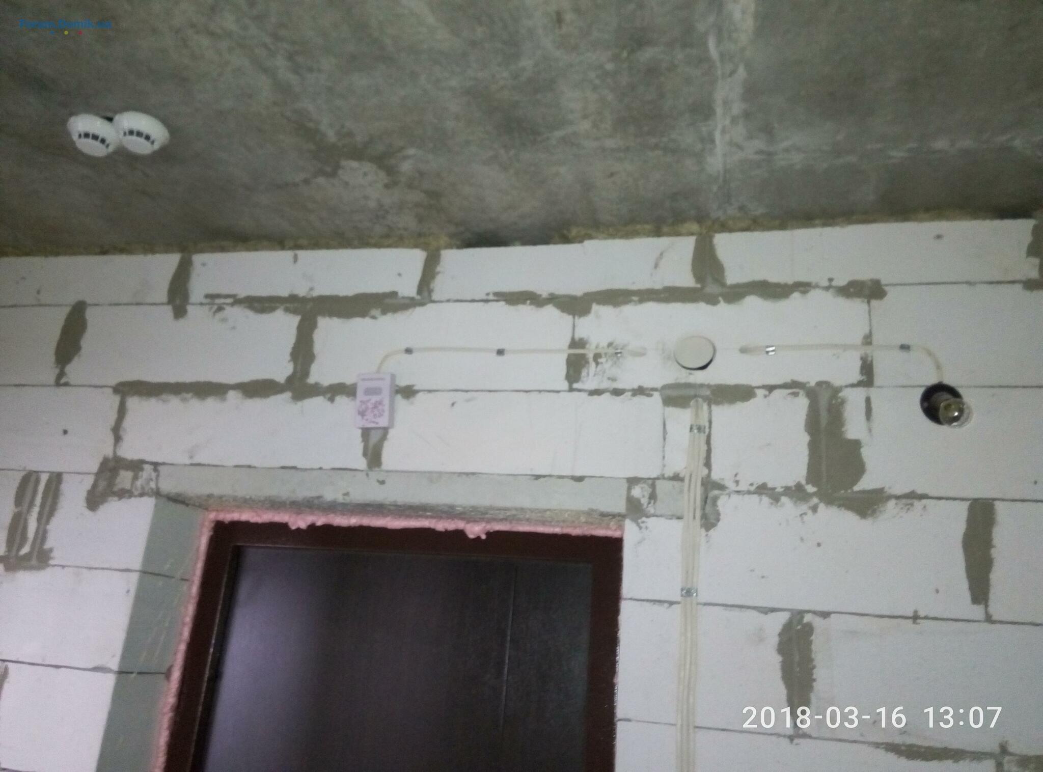

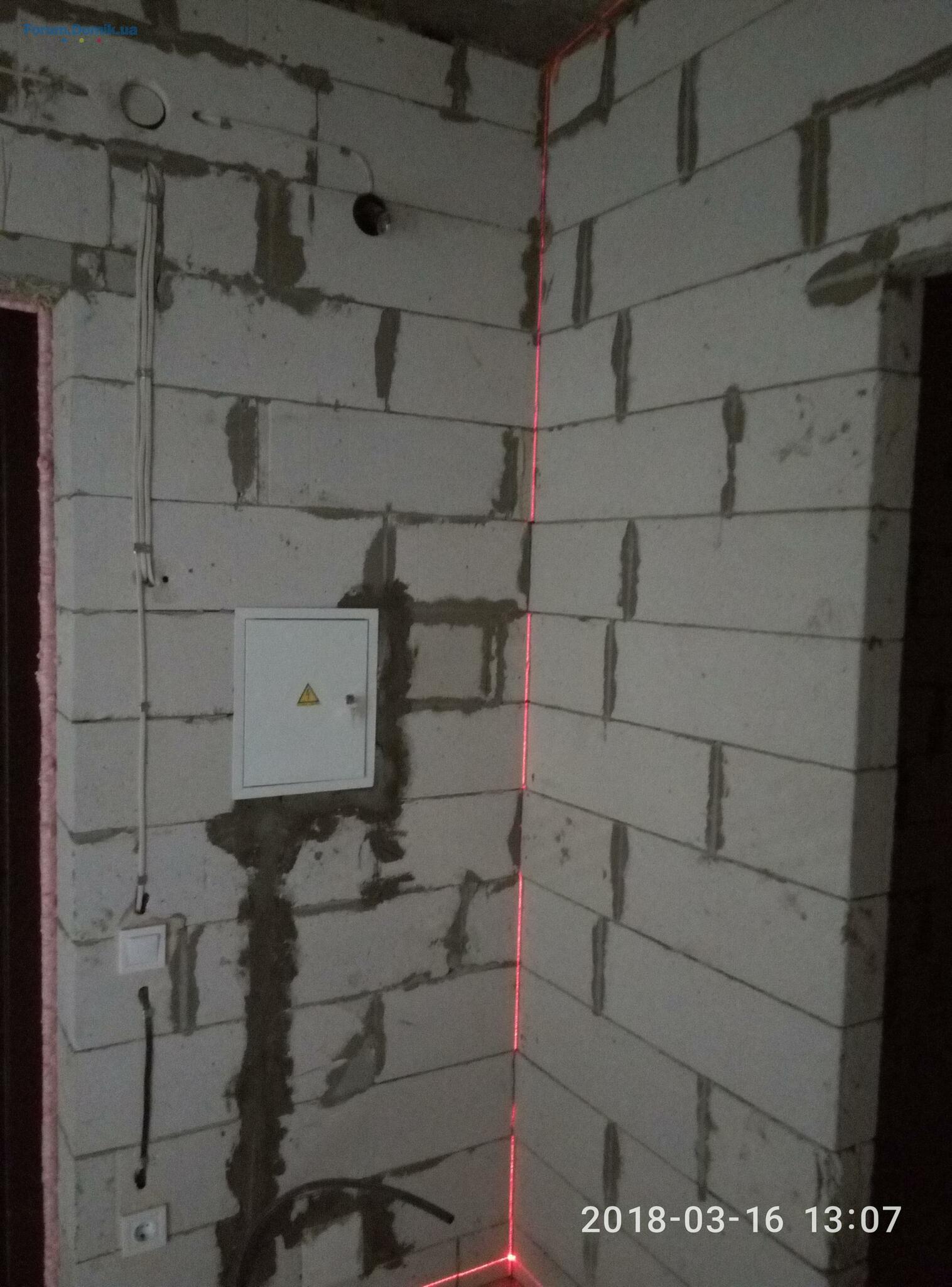

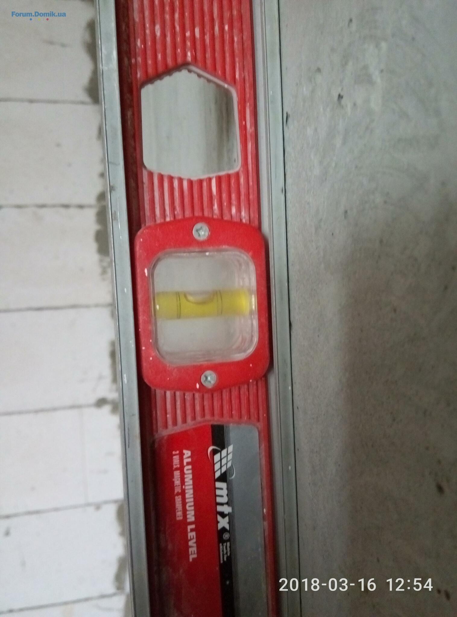

По приемке.
Был довольно сильно удивлен. Приятно...
Понятно, что Застройщик стремится упростить процедуру - мол проверяем окна-двери, электропроводка, стены-пол есть, все, зашибись )))
Я попросил время на проверку качества СР. В итоге провел в квартире почти два часа.
Стяжка - максимальный перепад по всей площади квартиры 6-7 мм. В основном 2-4 мм. Качество стяжки офигенное - синего "правильного" цвета, очень твердая - молотком потер, практически не истирается. Стяжка отвязана от перекрытия и стен 3 мм вспененным полиэтиленом, т.е. формально выполнено требование НД по звукоизоляции между стяжкой и перекрытием. Не знаю заармирована она или нет... Компесационные швы имеются. Фактически стяжка готова для укладки чистового напольного покрытия.
Стены - тоже удивили. Завалена только наружная стена и в зале и на кухне, при высоте 2,7 завалено на 20-35 мм. Углы все прямые с несущественным отклонением в 1-2 мм диагонали на 1,5 метрах, т.е. это максимум 6-8 мм слоя штукатурки по самой длинной стене, при условии, что кому-то там понадобится прямой угол). Стены имеют хорошую вертикальную плоскость, без существенных отклонений. Пару кирпичиков, которые краями выпирали из плоскости, подрезаны шлифмашиной, считаю это свидетельством внутреннего контроля. Не запенены вверху примыкания между стенами и перекрытием, там заткнута какая-то тряпка... нужно будет запенить...
Пилоны монолита практически не имеют отклонений от вертикали. Относительно кирпичных стен не выпирают и не утоплены +- 5 мм
Водичка введена довольно примитивно. Уровень отвода канализации хороший, обеспечит нормальный уклон, без поднятия СУ высокой стяжкой. Не понравилась, то, что батарея в кухне стоит не под окном, а вдоль стены... наверное расчитано на то, что многие расширяюся на балкон и сносят эту тумбу, под оконным блоком. По идее можно и всю стену выпилить, но тогда батарею нужно тоже тащить на балкон, балкон основательно утеплять, менять стеклопакет и т.д. ... в мои планы это не входит, потому батарея вдоль стены не понравилась...
Электричество введено в квартиру, выглядит как добротная времянка, собран щиток с минимальной автоматикой Иэк(россо-китай), т.е. для начала работ одна подлюченная и защищенная розетка есть!
Щиток конечно под замену и переносить его нужно на другую сторону в шкаф(проектант - троечник))) ). По вводному кабелю, вроде сказали что в трубе и можно перепротянуть новый, что-бы достал без муфты, до нового щитка.
Есть звонок и датчики противопожарной сигнализации, но к сожалению у этих датчиков нет запаса провода, для переноса их на чистовой потолок...а наращивать шлейф - это неправильно(((
Все приборы учета в коридоре на этаже в соотв шкафах. Все установлено, выглядит хорошо. Запорная арматура Мако, что порадовало). Сразу пришло в голову - узел фильтров и регуляторы давления(если кому нужно) можно прямо туда впиндюрить, там места очень много!
Окна, дверь все целенькое... Окна ВДС, в принципе неплохо, с серыми уплотнителями))) Ненавижу черные уплотнители!)))
Из замечаний(то что написал):
- завалена наружная стена (фактически это беда не большая - мешков 8 штукатурки, т.е. 1000 грн.) но тем не менее...
- наружные отливы окон негодные - уже полностью ржавые и установлены с уклоном внутрь, т.е. к окну.
- не запенена снизу балконная дверь.
- отсутствует запас провода для датчиков АПС.
- в СУ следы разлива какого-то цементного состава, слоем в 2-3 см(удаляется безболезненно.
- нуждаются в регулировке две створки окон (из 6)
