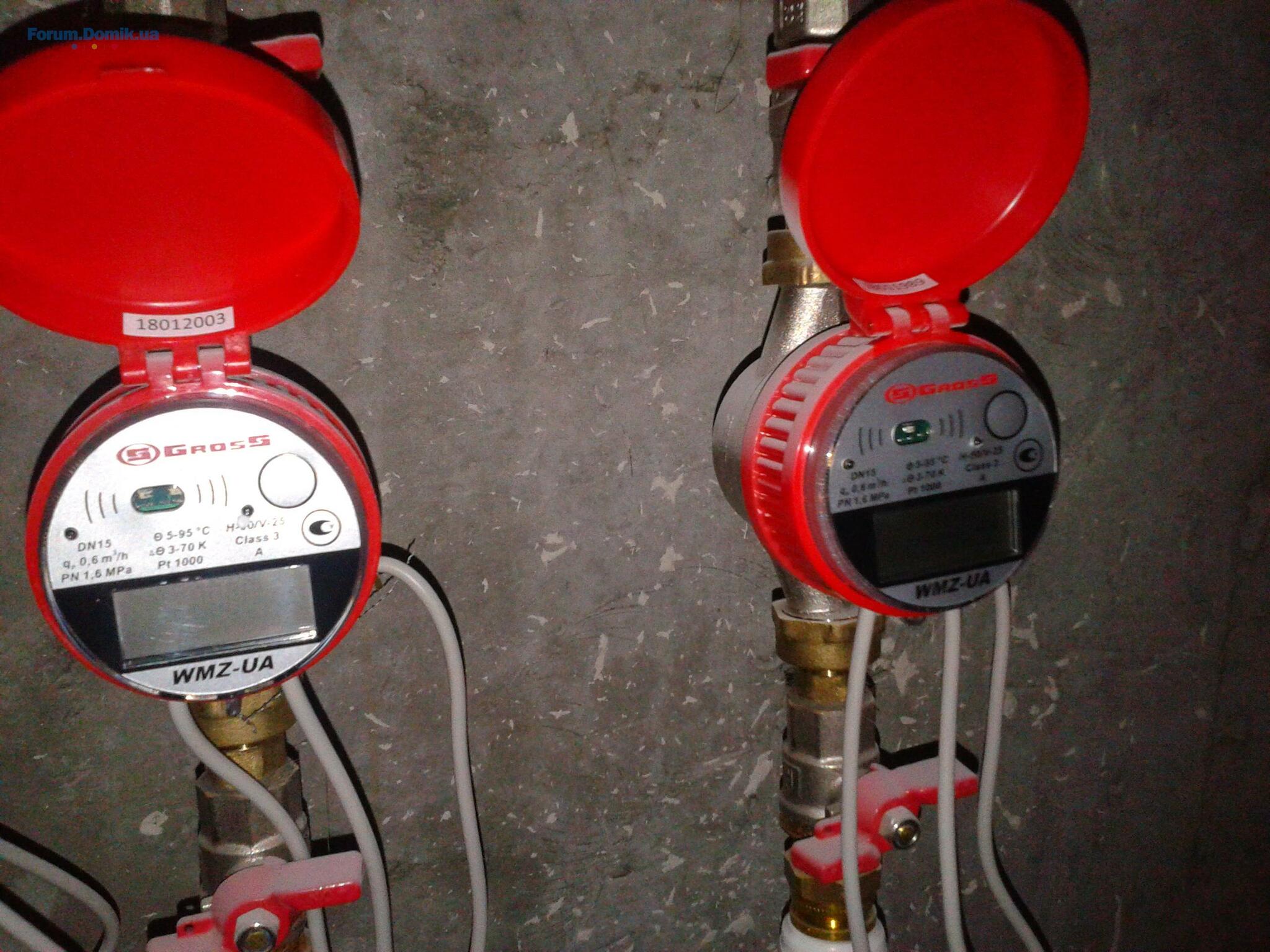

всем привет !
Подскажите красненькие это на горводу или тепло . Синенькие я понимаю что на холводу.
Юзверь
Ю
127
03 июля 2018

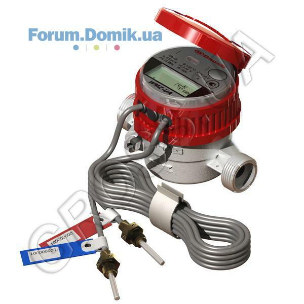

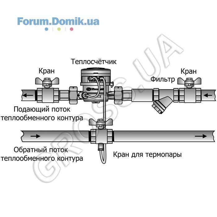

09 ноя 2018 08:28
на отопление
так как учитывается температура входящей воды + счетчик + учитывается температура обратки = таким образом считается сколько тепла отдалось квартире
если бы синяя была холодной водой - то там были бы счетчики воды, а не датчики температуры
хотя по фото не особо видно куда заходят эти датчики обратной холодной воды. Как будто просто за вентелем расположен и всё.
Типа такого:
Если датчик плохо прикреплен к трубе или есть влияние на его показания окружающего холодного воздуха - то он будет врать и будет считаться, что якобы вы потребили больше тепла. Такой датчик есть смысл чем-то изолировать от воздействия внешней среды и сделать максимальный контакт с "холодной" трубой.
Если же датчик температуры встроен прямо в вентиль - то всё ОК. Типа такого:

amigo77
a
241
09 января 2016
09 ноя 2018 08:54
Спасибо !
Такой способ учета очень подходит нам. Что потребил за то и заплатил.
А холодная вода с счетчиками наверное отдельно стоит. Там еще есть шкафы в коридоре на этаже.
Юзверь
Ю
127
03 июля 2018
09 ноя 2018 10:28
вот ссылка на счетчик WMZ-UA: //gross.ua/schetchiki_tepla/gross/wmz-ua /
судя из схемы теплый датчик стоит под счетчиком, а датчик обратки прямо в вентиле
так, что всё ОК
