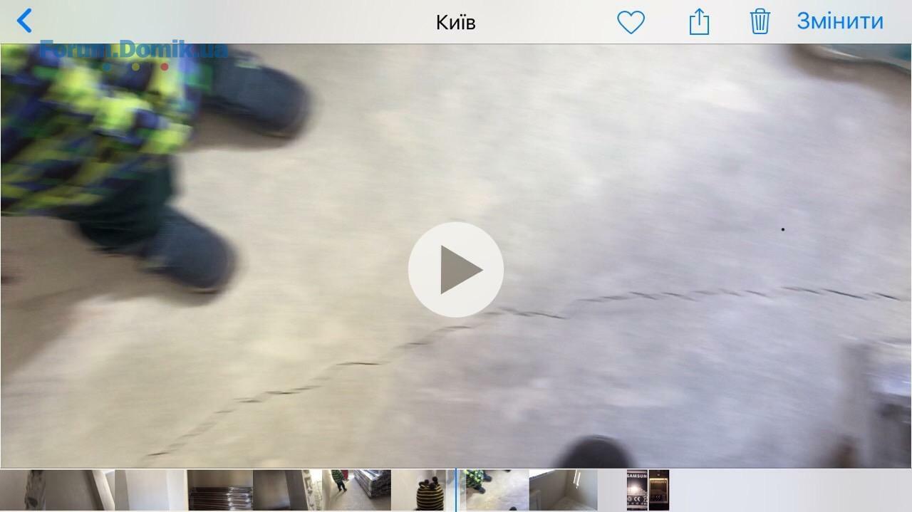

А ещё дом 2 дал осадку и трещина на половой плите через всю комнату, возможно и у соседей!
А ещё дом 2 дал осадку и трещина на половой плите через всю комнату, возможно и у соседей! После ремонта было бы незаметно!

Цитата "Фалентинка":А ещё дом 2 дал осадку и трещина на половой плите через всю комнату, возможно и у соседей!
А можно фото почётче + больше информации... на каком этаже, в каком помещении?
Обычно усадка через >2-5 лет и проявляется на стыках...
Может в этой комнате пол ровняли и это просто второй слой бетона?
По вашему фото не понятно, что это за трещина...
Не делайте поспешных выводов и не пугайте людей...
Это скрин с видео, Этаж 1, юго-западный угол дома, трещина через всю комнату от угла дома и к соседям. С учетом того, что в стяжке даже теоретически подобных напряжений не может быть на 18м2, то трещина в плите перекрытия ( для реальной оценки надо плиту посмотреть из подвала). А так как стяжку делали после плиты, то основания версия деформация из-за осадки ( фундаменту и первому этажу уже два года).

А почему лопнула стяжка? Она ведь отвязана от перекрытия.

Цитата "Evgen15":А почему лопнула стяжка? Она ведь отвязана от перекрытия.
Отличное замечание! Получше чем трещина плиты от усадки...
Нужно разбираться детальнее, может там и не трещина...
Автор замечания о "трещине в плите от усадки" так и не прислал весомых доказательств.
Рекомендую активу жильцов 2го дома прийти на объект во время визита в шоу-рум и разобраться детальнее. И главное помнить, что трещина от усадки объемная. Т.е. если трещит пол по середине, то должны треснуть и потолок в той же области и минимум 2 боковые стены к которым эта трещина примыкает...
Хотя, раз автор других трещин не заметил, то максимум тут лопнула стяжка.
Но, я думаю, что эта трещина плод выравнивания стяжки дополнительным слоем бетона. Граница базового и дополнительного слоев и выглядят как трещина.
Я инвестор 50м однушки в 4м доме. Перед покупкой был во всех квартирах на 3м этаже. Таких или даже близких проблем не заметил.
