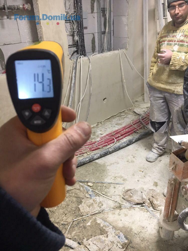

Цитата "Maksim999":Добрый день всем)
Вопрос к ОранжПарку!!!
Я думаю данный вопрос будет интересен не только мне, но и инвесторам второй и четвертой очереди, так как именно в наших домах отделка будет происходить зимой.
Так вот в чем вопрос: вы залили полы и заштукатурили стены зимой в мороз!!! Что по технологии делать нельзя, да и на фото последних, видно, что стены в пятнах, то есть они влажные и штукатурка еще не высохла и когда она высохнет она вся отвалиться от стен. И нам придеться ее сбивать и вывозить, а это не малые затраты и куча потерянного времени.
Так вот в чем вопрос: вы залили полы и заштукатурили стены зимой в мороз!!! Что по технологии делать нельзя, да и на фото последних, видно, что стены в пятнах, то есть они влажные и штукатурка еще не высохла и когда она высохнет она вся отвалиться от стен. И нам придеться ее сбивать и вывозить, а это не малые затраты и куча потерянного времени. Наконец-то подошел к самому главному, я понимаю что при получению ключей мы будем осматривать свои квартиры и.т.д, я думаю штукатурка еще будет держаться и придраться будет у нечему, но судя по опыту, проблемы начнуться когда включиться котел и она начнет сохнуть и отвалиться. Если такое произойдет будет ли это считать браком? Будете ли вы ее переделывать? Или как-то компенсировать нам затраты? Когда я покупал квартиру мне говорили что это все входит в стоимость. Спасибо.
P/s прошу прощения за свою "орфографию")))
Очень спорный вопрос! У меня есть причины сомневаться в правильности его постановки, но всё-же хотелось-бы услышать мнение профессионала и комментарии Оранж парка. Думаю, что как и всегда, ответ будет быстрым и исчерпывающим.

Здравствуйте, и соседи и представители Оранжа. По поводу мокрой штукатурки. Мой муж, как опытный специалист в данной сфере, говорит, что для штукатурки не проблема +5 градусов, дом достаточно теплый. Но проблема в сырости, мы обратили внимание и летом в первой очереди, и сейчас, после оштукатуривания квартиры не проветриваются, именно поэтому мокрые пятна и могут пойти грибы. Говорит, что даже зимой необходимо днем все квартиры ставить на проветривание. Летом, может кто заходил, даже в +30 стены долго были сырыми именно от отсутствия вентиляции.
Уважаемые инвесторы 2-4 очереди! Отвечаем на ваш вопрос: штукатурные работы проводятся с учетом всех норм и требований, соблюдая все технологии, которые позволяют нам придерживаться заявленного наивысшего качества. Так как температура на улице была значительно ниже 0, нами были предприняты определённые меры по температурному контролю внутри здания (ниже приведены фотографии термометров, которые расположены через этаж), а именно: для поддержания и повышения температуры использовались промышленные электрические тепловентеляторы общей мощностью 72 квт., благодаря которым в здании температура не отпускается ниже +5, а в помещениях, где проводятся непосредственно работы - не ниже +15. Мы со своей стороны гарантируем качество выполненных работ и обеспечиваем устранение любых обоснованных замечаний, не только на этапе принятия квартиры, но и на протяжении эксплуатации.

Цитата "noinol":Здравствуйте, и соседи и представители Оранжа. По поводу мокрой штукатурки. Мой муж, как опытный специалист в данной сфере, говорит, что для штукатурки не проблема +5 градусов, дом достаточно теплый. Но проблема в сырости, мы обратили внимание и летом в первой очереди, и сейчас, после оштукатуривания квартиры не проветриваются, именно поэтому мокрые пятна и могут пойти грибы. Говорит, что даже зимой необходимо днем все квартиры ставить на проветривание. Летом, может кто заходил, даже в +30 стены долго были сырыми именно от отсутствия вентиляции.
По технологи устройства машинной гипсовой штукатурки: во избежание появления трещин необходимо обеспечить естественное проветривание помещений и категорически исключить наличие сквозняков. Так как штукатурные работы в доме производятся до установки межквартирных дверей, во всех помещениях обеспечено естественное проветривание с лестничным маршем. В случае открытия окон возникает сильный сквозняк, что может привести к неравномерному и быстрому высушиванию влаги и появлению микротрещин.
