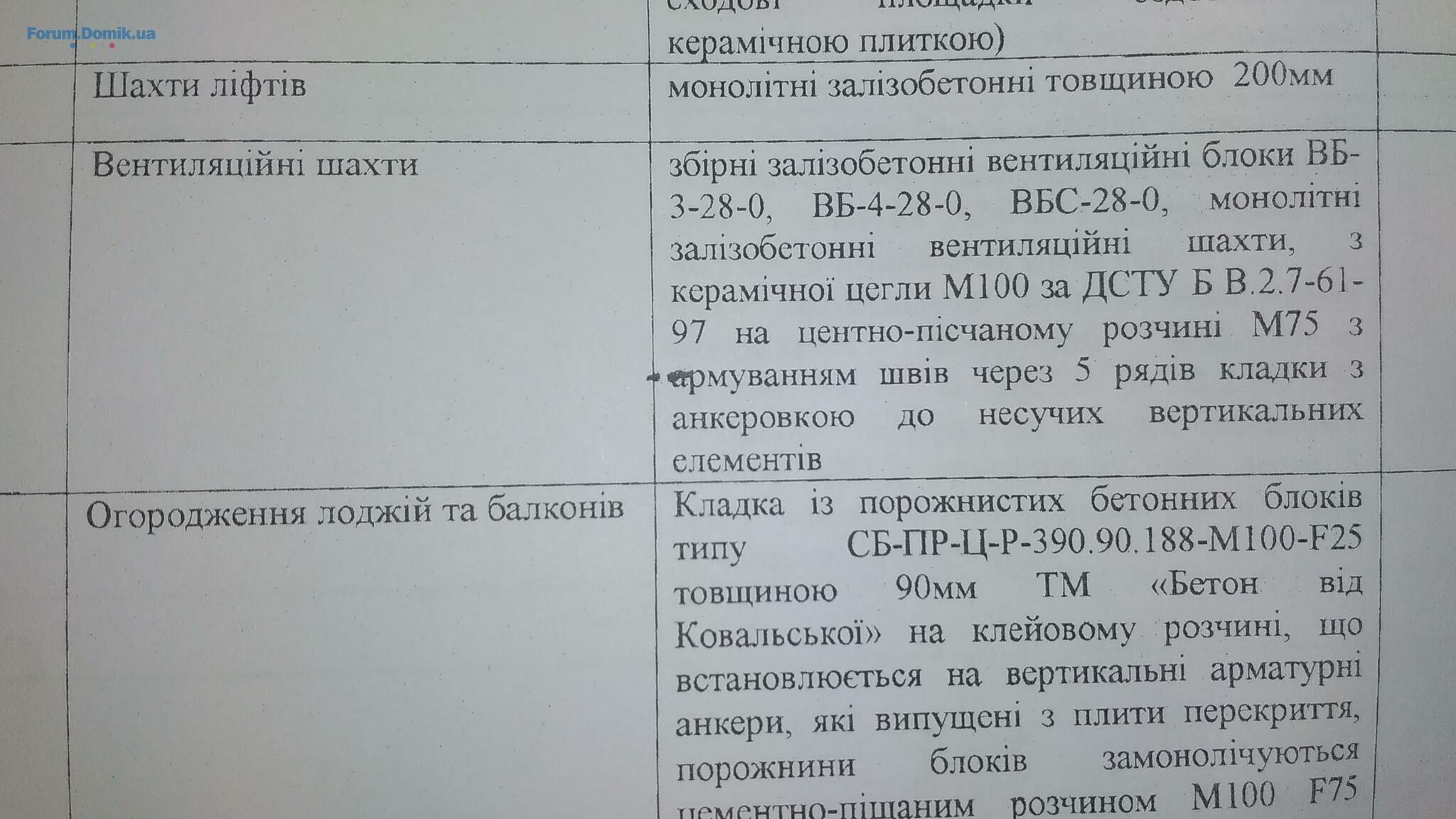

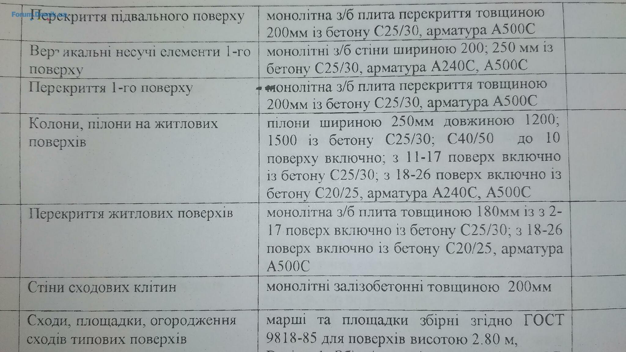

Цитата "Edmon_Dantes":Если кто то знает, подскажите пожалуйста размеры несущих колон и вентиляционных шахт с водными стояками? Делаю проэкт, не хватает этой информации, а на планах застройщика данных таких нет!
Вентиляционные шахты 910мм/300мм или 910мм/400мм, но скорее всего это 910мм/300 мм!
Размеры колонн(пилонов) я не знаю.
Edmon_Dantes
256
09 августа 2017
12 сен 2017 16:03
Спасибо огромное! А несущие колоны где то 1500мм/300мм?
Kot Matroskin
137
21 апреля 2017
12 сен 2017 16:18
Если это поможет
Edmon_Dantes
256
09 августа 2017
12 сен 2017 17:33
Цитата "Kot Matroskin":
Если это поможет
Да, с несущими стало яснее, правда не совсем ясно когда 1200, а когда 1500. С вентиляцией вообще параметров не дают, попробую по ДСТУ поискать. Спасибо!
В квартире планировки 2 Б как у вас все несущие колонны 1200мм!
1500мм точно есть в планировке 3А,1 Г,1Б!
Вроде так) Если я не прав,поправьте меня))
Edmon_Dantes
256
09 августа 2017
13 сен 2017 04:45
Поправить сложно
Но если план квартиры хоть немного начерчен пропорционально маштабу, то две колоны между комнатами в 2Б получаются как раз 1500!?MOB
154
05 февраля 2017
13 сен 2017 07:17
Цитата "Edmon_Dantes":[q
Поправить сложноНо если план квартиры хоть немного начерчен пропорционально маштабу, то две колоны между комнатами в 2Б получаются как раз 1500!?
Чтоб точно быть уверенным в размерах стен и колонн, нужно подождать до 16.09.17г)) я думаю организует ОП поход инвесторов на строительство?!)) Кстати было б не плохо взять дозиметр, есть у кого то такой измерительный прибор?? И территорию самой стройплощадки измерить и материалы!!!
MOB
154
05 февраля 2017
13 сен 2017 07:36
Если смотреть на план квартиры 2Б то открытая дверь немного меньше чем колонна, а если учитывать что межкомнатная дверь изготавливается по ширине не больше чем 900 мм, то колонна не более чем 1200мм!
Edmon_Dantes
256
09 августа 2017
13 сен 2017 07:52
100%! Перепроверил, взял линейку, вспомнил школьный курс масштабирования,не могу сказать что без погрешностей, но действительно - несущая колона в 2Б 1200/250. Спасибо за помощь!
