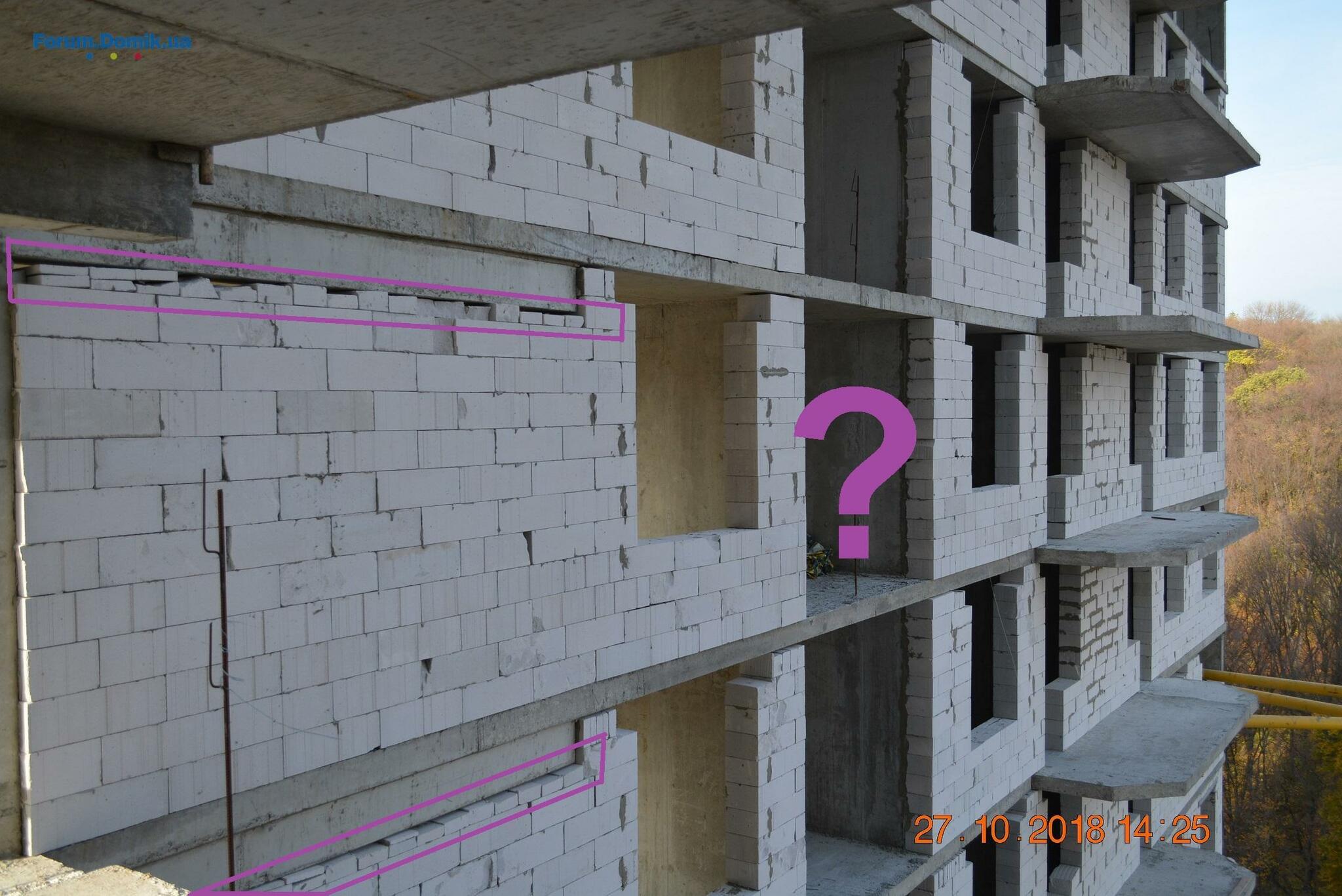

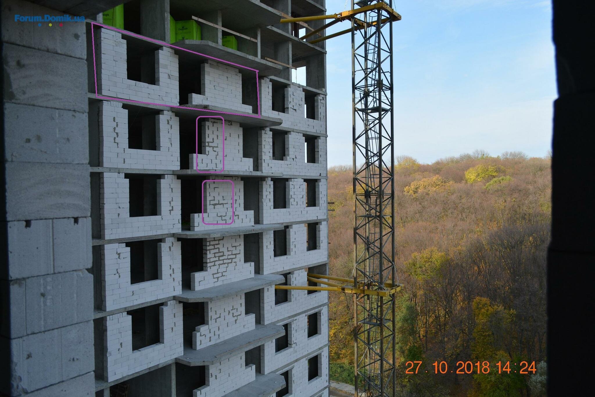

Вопросы на встречу инвесторов.
Почему так?
Через пару лет - плесень, грибок...
Давно заметил - одни квартиры по-больше клея, другие - и так сойдет.
Большинство халтурят - клей только внутри и снаружи: чуть-чуть. Внутри - пустоты и дыры.

Цитата "Kot Matroskin":Вопросы на встречу инвесторов.
[attachment=0]DSC_2417.JPG[/attachment]
Почему так?
[attachment=1]DSC_2410.JPG[/attachment]
Встречи могут быть зоть каждую неделю.
Не ведитесь на провокации mamamia24, это друг йцукена, брат автобота )))
P.S. Кто заметил разбитый Мустанг на фото?
Спасибо за информацию.
Похоже, что где увидеть проходя мимо можно отсутствие клея, там его кладут, а где с улицы не посмотришь, там его и нет.
Теперь понятно как стены могут шататься при приемке.
Сегодня- завтра пойдем посмотрим что у нас в квартире наложили.

)V.Kyryllov
V
94
27 июня 2017
29 окт 2018 17:32
Велика подяка за такий інформативний фото-звіт.
Дуже здивували фото з тих місць, де зробили "тяп-ляп". Це справжня халтура. Хто придбав собі ті квадрати, буде в край розчарований таким будівництвом. Вітер буде по квартирі гуляти і стіни хитатися)
Цей момент якось буде в подальшому виправлений забудовником чи як взагалі? Просто така ситуація може виникнути у будь-кого і хотілося б, що б це заздалегіть виправили.
