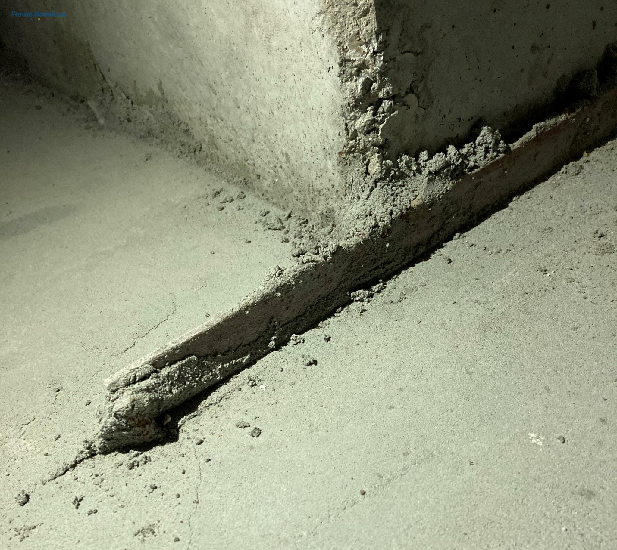

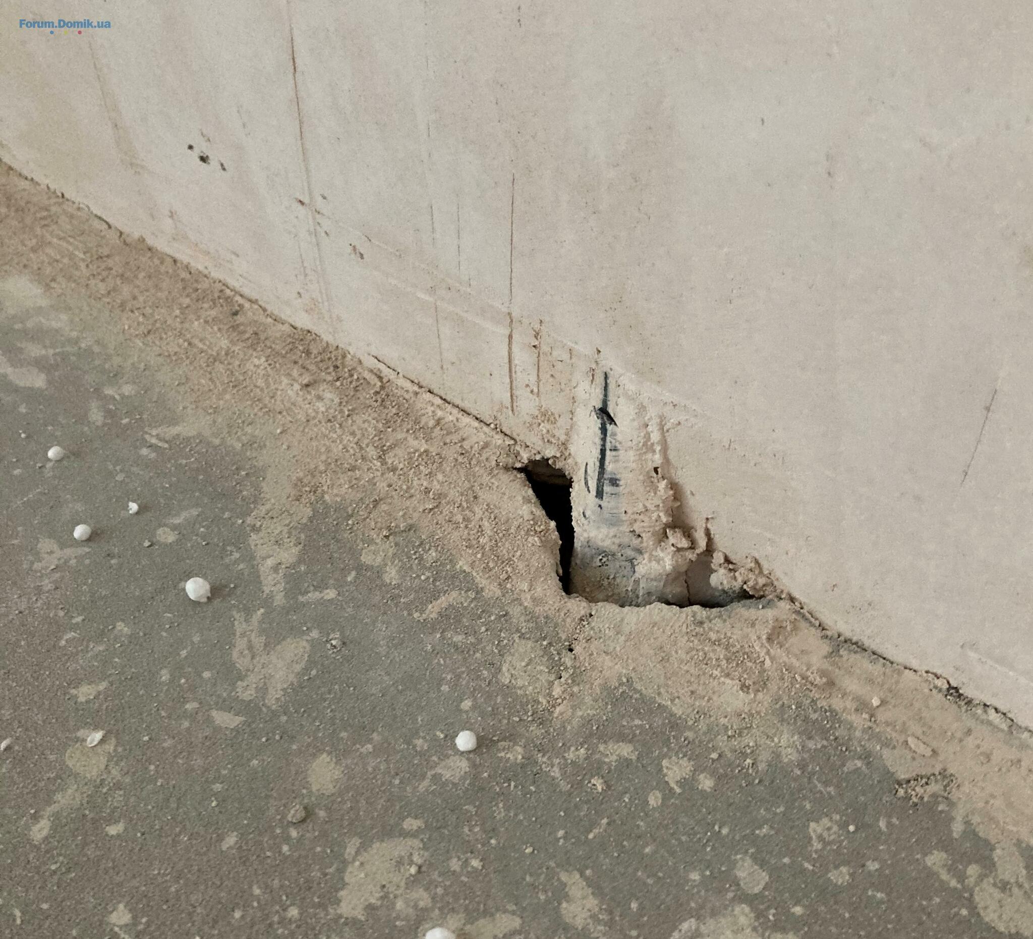

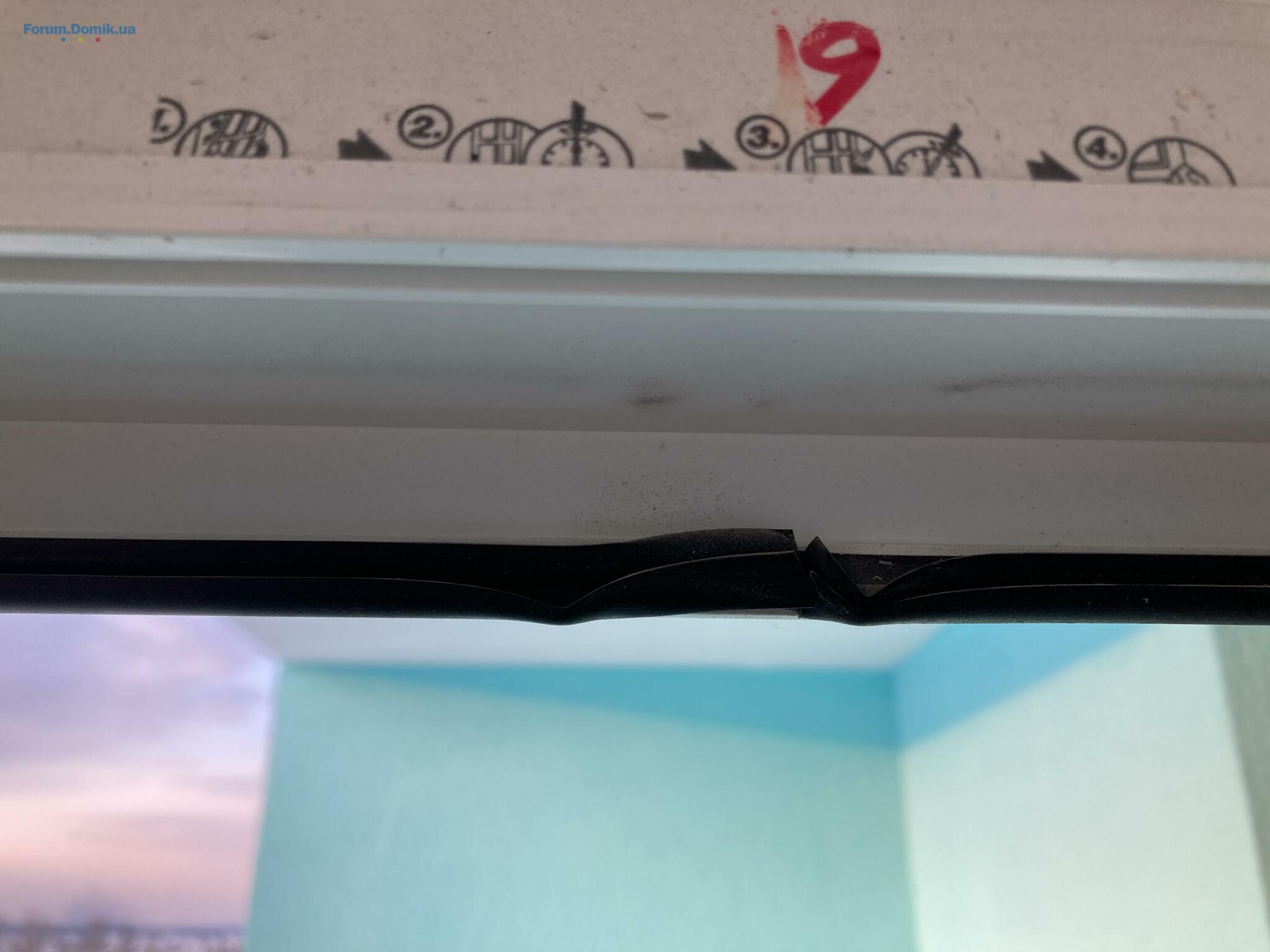

Вчера были на осмотре квартиры 3 дом 1 секция. Радиаторы горячие. Большинство недочетов проще устранить самостоятельно, но есть и довольно критичные. Много замечаний по окнам: помят уплотнитель, неплотно прилегает подоконник к раме, нет декоративных заглушек на петли. Самое печальное - это стяжка. Есть большая трещина, вокруг которой все бухтит; торчит гофра; возле вентканала и в кухне, и в ванной торчит арматура. Либо не долили стяжку, либо ее надо было отрезать. Была ли у кого-то проблема с торчащей арматурой? Как решилась?
Квартиру не приняли, заявление на установку счетчика на тепло сразу в жэке написали.

А який у вас поверх?У нас 9 поверх.Коли отримаємо я відпишусь на форумі які у нас проблеми будуть.Напишіть будь ласка за скільки днів вони наберають перед зустріччю з ними.

Ваш майстер все вам правильно сказав.В нас в першому будинку,в квартир,було багато недоліків:стяжка на підлозі була розтріскана і місцями в кутках "бухтіла",при чому вся крива,треба було перезаливати поли.З під віконних рам дуло холодом та інше.Представники забудовника при прийомі квартири сказали прямо що ці недоліки з підлогою ніхто виправляти не буде.Так що я б не радив гаяти час і надіятись на них.
