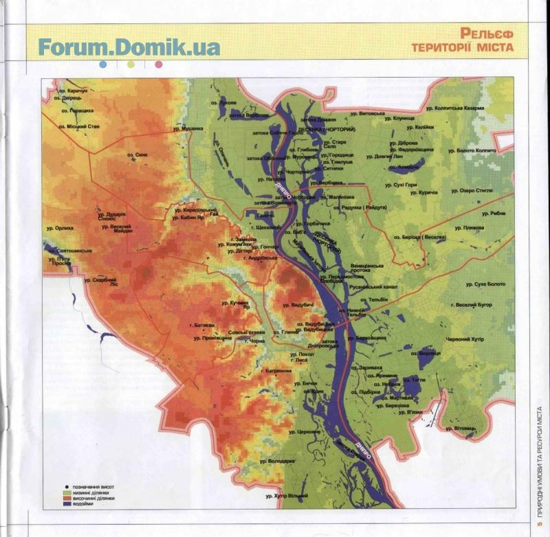

. Это высота конечно - для сравнения - выезжаешь на метро Теремки - потом едешь вниз и вниз по Голос. Проспекту - вот там низина.....а Новоселки - на высоте.Цитата "Pttica ":А разве там не низина, болотистая местность? Там же даже камыш через дорогу растет(. Если бы знала раньше...даже не думала что без свай могут строить такую высоту. Каждый раз все больше и больше расстраиваешься читая форум.((
Прикладываю карту рельефа Киева - там видно что Теремки на вершине.....
