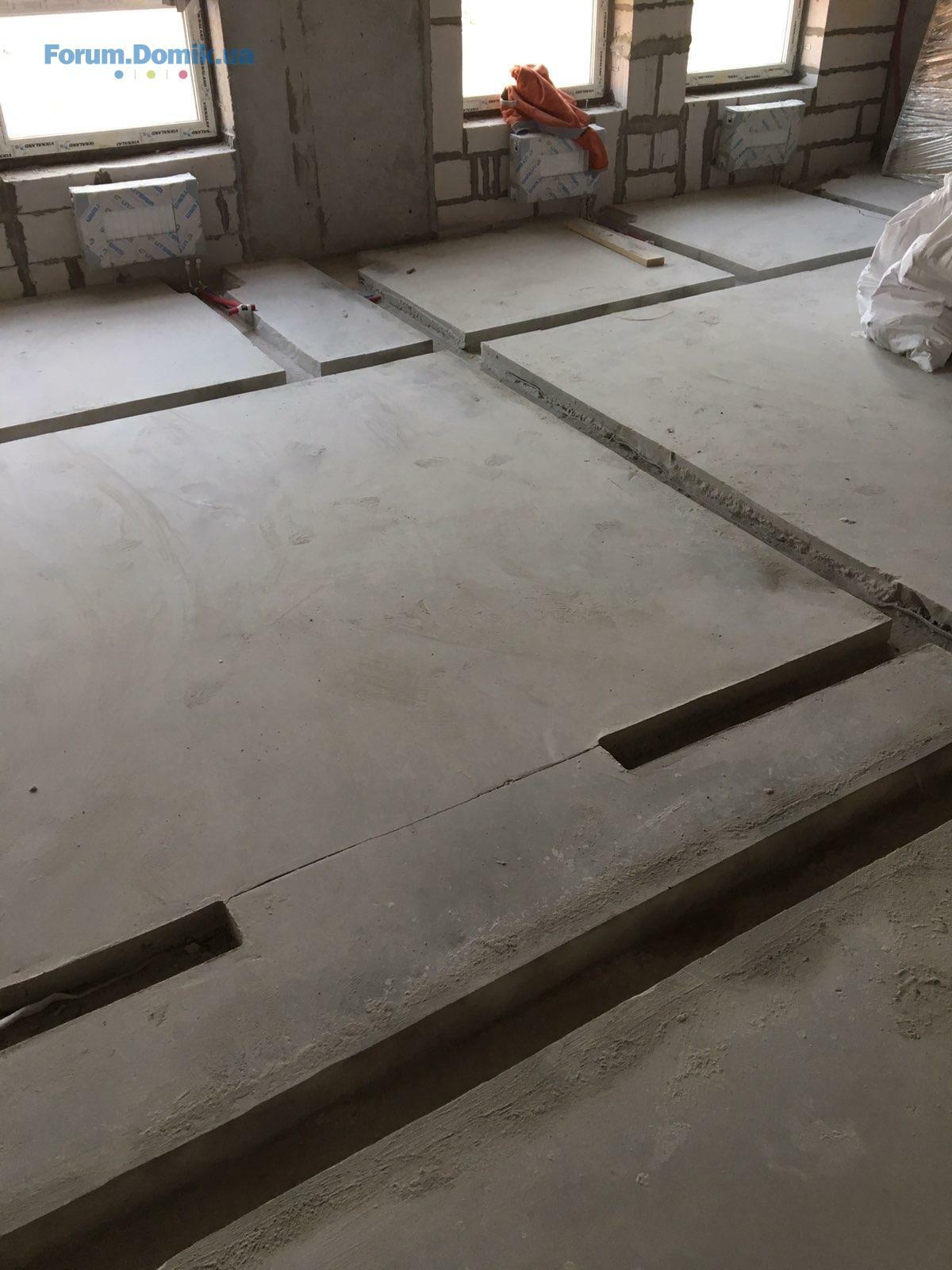

Может я и оговорился я не техник. Дали 1.5 чего то там (давления). Фитинги вырвало сразу. Как объяснили фитинги еще в соединениях есть в стяжке. Так же объяснили что в заводской трубе перепад и до 4х единиц быть может.
По этому переложили трубы сразу. Кинули трубы рехау на сколько я помню. Всю стяжку не снимали сделали разрезы.

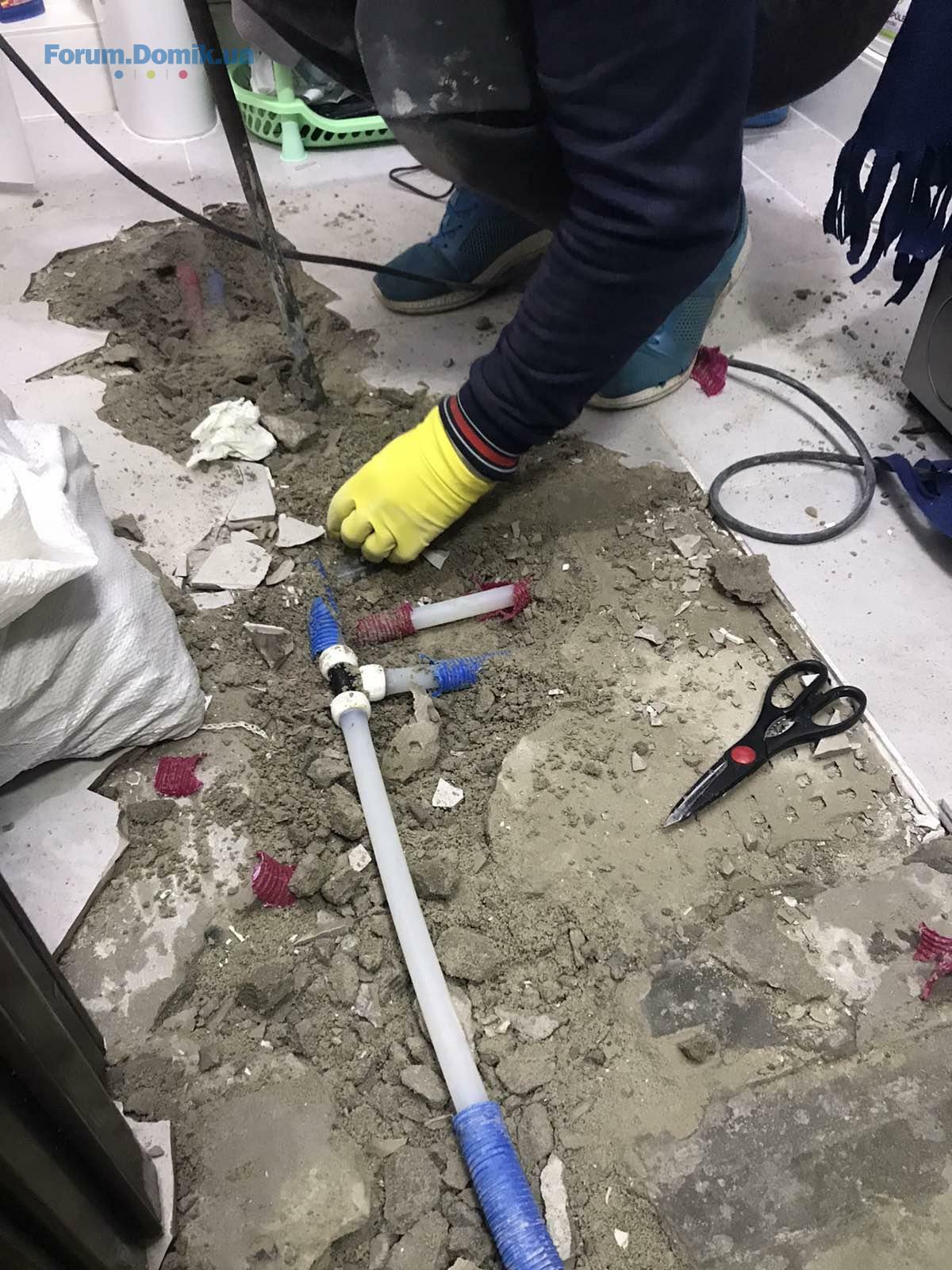

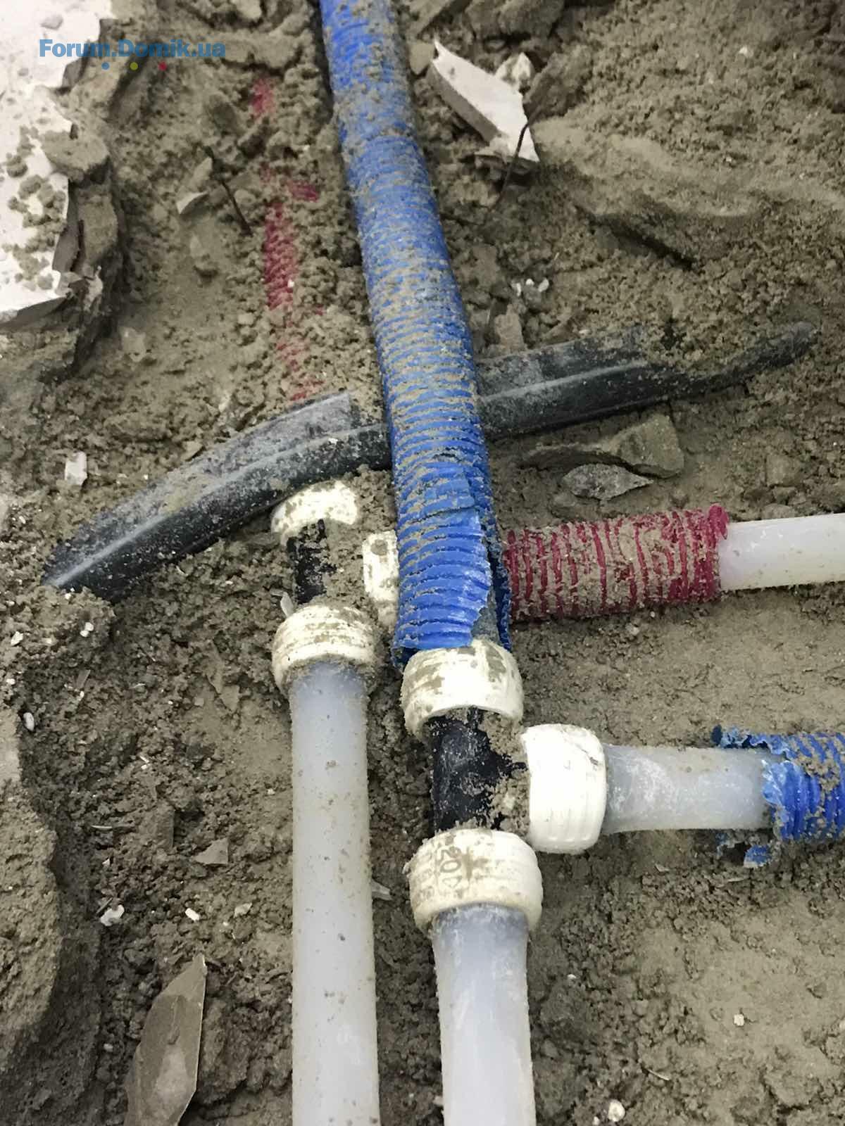

На фото процес пошуку дірки в трубах в 4-му будинку. Вже розворотили пів коридора і ванни. Все мокре, а свища немає. Зверніть увагу на прокладку електрокабеля (чорного кольору) між трубами холодної і гарячої води.

На фото, які завантажив декілька постів назад йде пошук протікання у квартирі з ремонтом. Шукають вже два дні. Поки не знайшли. Завтра починають пошук в стінах. Все має бути за рахунок ІГБ. Буту старатись тримати в курсі.
