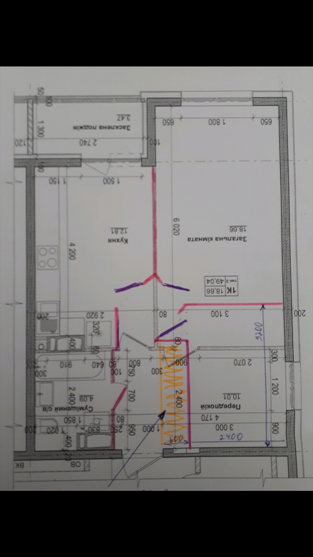

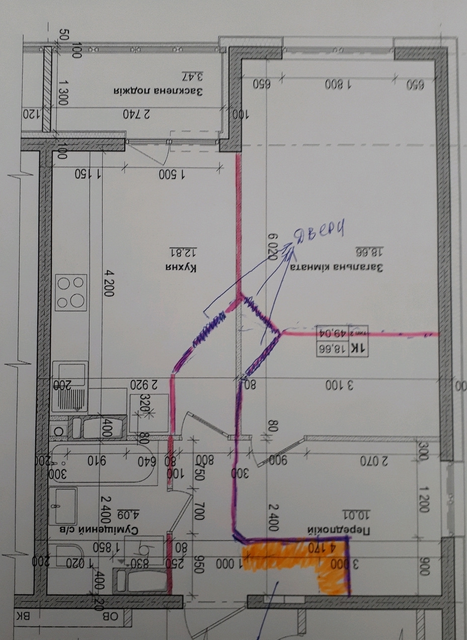

Один вариант с гардеробной сразу справа, второй - с длинным шкафом купе (или нишей с раздвижными дверьми) вдоль коридора. В обоих вариантах коридор продлевается стеной, которая закрывает холодильник. В меньшей комнате нужно продумать расположение кровати, чтобы длина не менее 2,05. Как по мне, вариант со шкафом-купе - самый оптимальный.
AlexFF
Спасибо, интересные варианты. Мне понравились оба. Тот, что с нишей сразу справа от входа - интересный вариант, но его ширина 90 см позволит сделать гардеробную. Насчет какой-то мебели туда я не уверен, что она поместится. Хотя, может быть, нужно изучить. Так же этот вариант отнимает нормально так площадь у кухни.
Второй вариант, где вы расширили коридор - интересное решение. Но комнатная стена, которая идет от входной двери начинает идти как я понимаю по чертежу от счетчика. Поэтому, там либо еще уже делать нужно комнату, либо уже по ситуации смотреть или переносить счетчик как-то. Как дойдут руки - я подумаю еще что можно сделать, начерчу тоже и скину если что-то придумаю. Может как-то объединю) Жаль только, что тут ссылки модерация на файлообменники не пропускает. Так бы я сбросил в pdf в хорошем качестве сразу.
