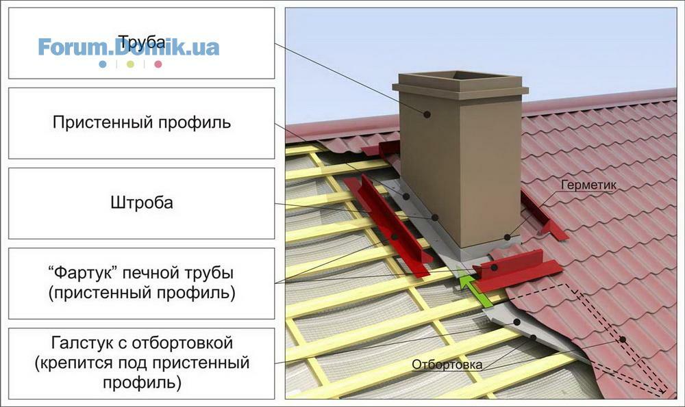

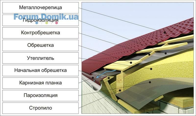

Добрый вечер,соседи. Ну, что почитали про крышу из металло черепицы? Думаю Вам понравилась эта инфа. Хотелось бы увидеть начало монтажа. Подготовку пиломарериаллов, например. Предлагаю всем поучавствовать в форуме по крыше. Особенно, будет полезно тем, кто будет жить непосредственно под ней. Думаю, такие уже есть.

Поддержу вопрос о крыше, так как инвестировал в одну из мансард. Честно говооря, вместо обсуждений на форуме хотелось бы воочею взглянуть на монтаж вот этого теплого сендвича. Может, если есть еще желающие, скооперируемся по времени и напросимся на получасовую экскурсию?

Да полезная информация по крыше

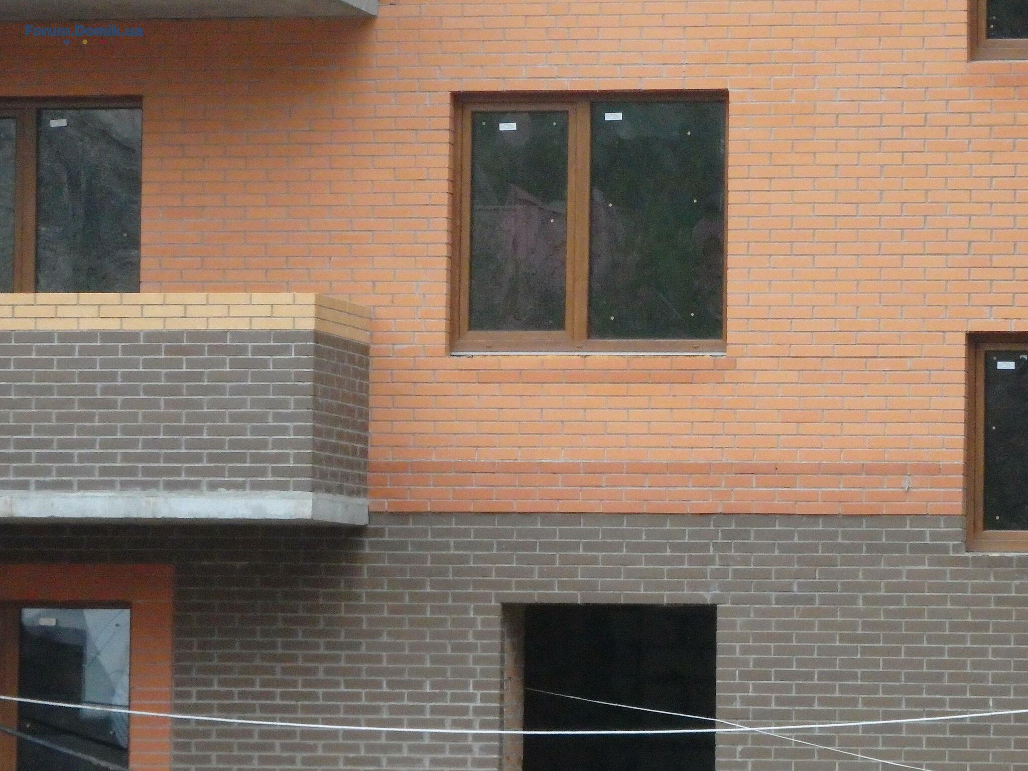

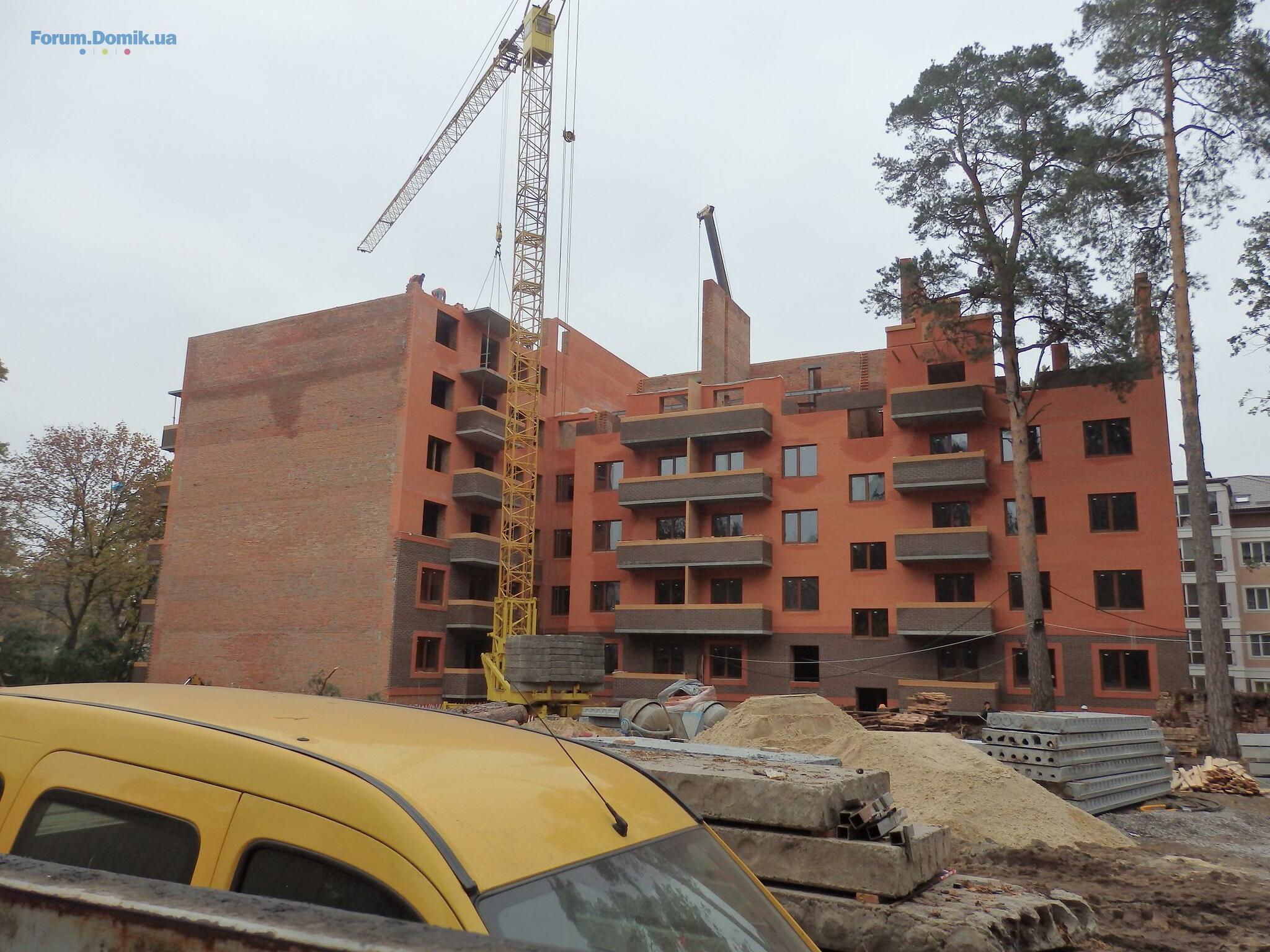

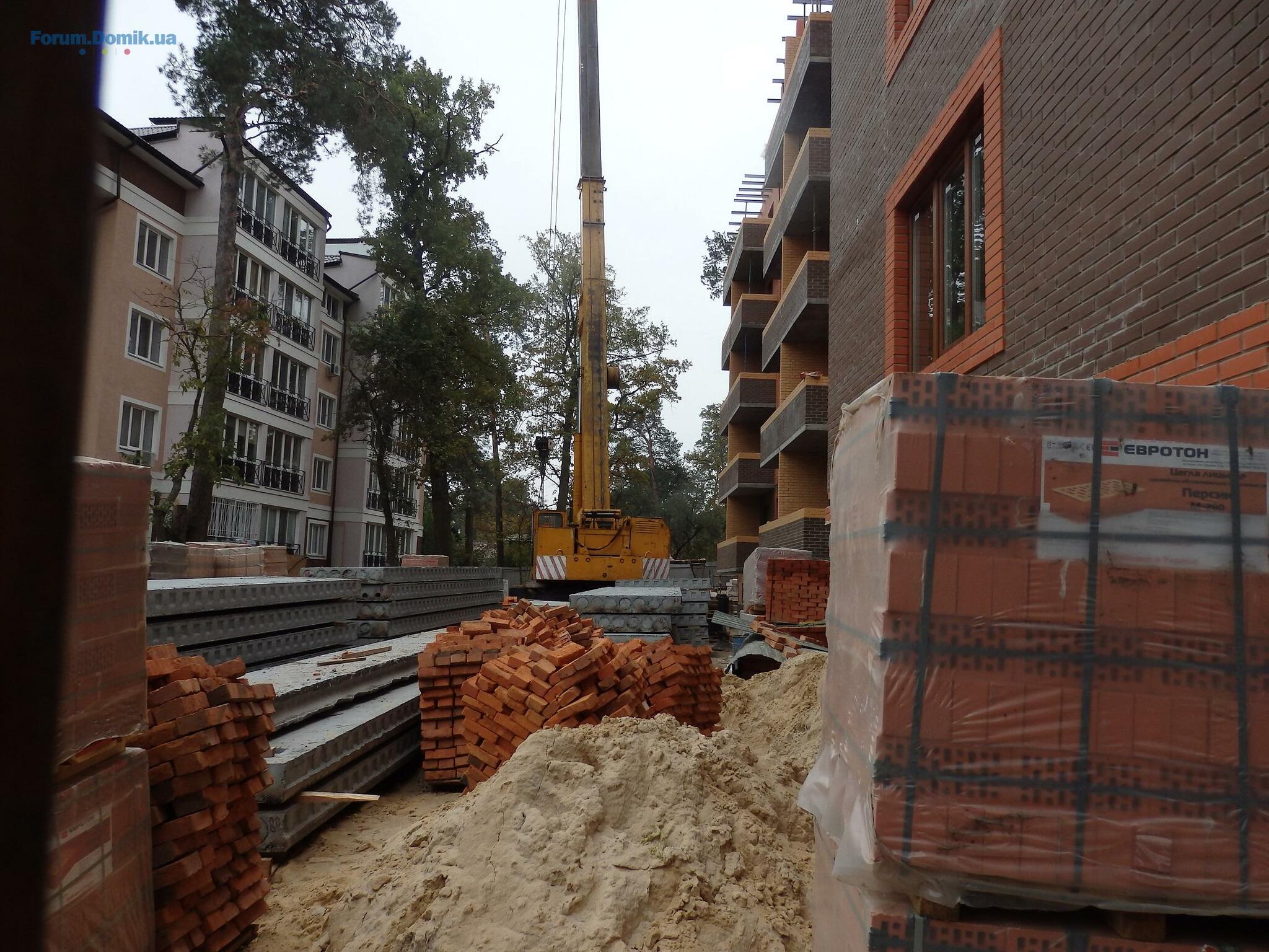

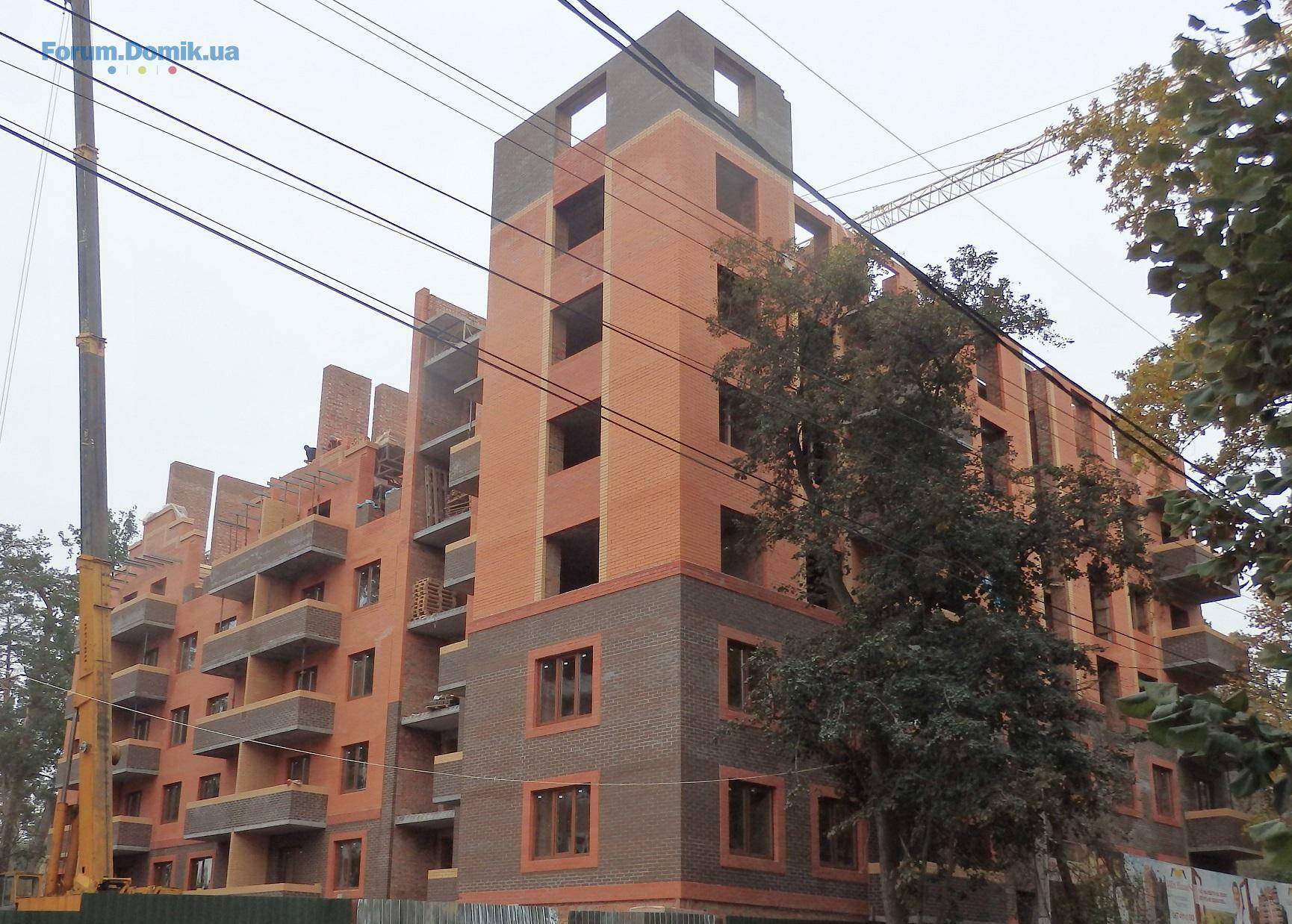

Добрый вечер соседи. Чтобы в пустую не заниматься дрязгами в нашем форуме предлагаю ознакомиться с сегодняшним состоянием нашего дома. Обратите внимание на отсувствие отливов на установленных окнах и последствие этой удивительной недоработки. Жду Ваших коментариев и предложений.

Щодо отливів то це проблема і дуже сутьєва, так як вода буде потрапляти в цеглу і при морозах її може порвати (полушитись) і фасад будівлі під вікнами буде не красивий.

Возможно отливы планируется установить вместе с крышей. Организацию группы конечно поддерживаю. Так как считаю, что контроль застройщика просто необходим в наших реалиях. В эти выходные в разъездах. А так каждую субботу заглядываю на стройку.

Как по мне так в екскурсии на стройку смисла нет, а вот задать вопрос по поводу отливов
(вода попадает за облицовку), и криши, так как ноябрь скоро, а началом работ ещё и не пахнет
( сомневаюсь что при минусовой температуре можно качественно накрить дом)

Отливи монтуються після встановлення вікон. Забудовник має їх встановити хоча б з точки зору естетики, щоб усі вікна виглядали однаково. Зрештою це ж імідж. А які можуть бути наслідки? Найближчим часом кислотних опадів не передбачається, які б могли зруйнувати бетон.

Для руйнування кислотних дощів не потрібно, вистачить мінусової температури

Наслідки? Вода затікати буде, на підвіконі після дощу чи снігу з'явиться, грибок, пліснява усіляка. Взимку вода буде замерзати, - вона при цьому розширюється. І, як наслідок, облицювальну цеглу деінде може повідривати, мінвату трохи підмочить, після чого вона тимчасово і лише частково втратить теплоізоляційні якості...Можна і без відливів. Якби кислотні дощі йшли, то звісно відливи потрібні були б, а так...Ну хіба що заради естетики й іміджу
