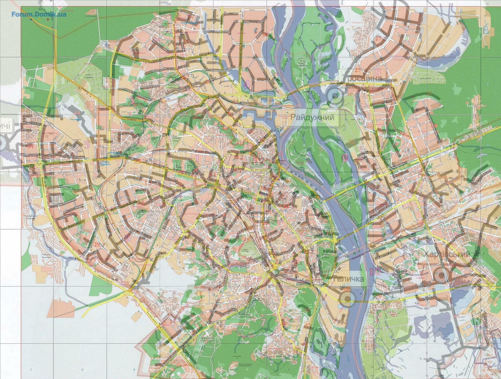

Как я понимаю: наш комплекс относится ближе к Подолу, вообще улица старинная со своей историей, пытался найти точную схему где протекает река , так и не нашёл, только Н.В.Вал понятно , фотка такая попалась с остатков прошлого.

Под Глубчцкой течет река Кудрявец, это довольно большой коллектор, впадает в Глубочицу. Также рядом протекают речки Киянка и Юрковица. Географически ландшафт способствовал "стеканию" вод в этой местности, а коллектора залегают +/- в местах исторических русел.

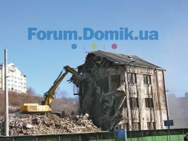

Дом по адресу Глубочицкая 43 до 1979 года выглядел так:
(информация с сайта oldkiev.ho.ua)

Спасибо за схему. Весь город изрезан речушками. Как я понимаю предстоящая реконструкциях улицы будет связана и с реконструкции коллектора.

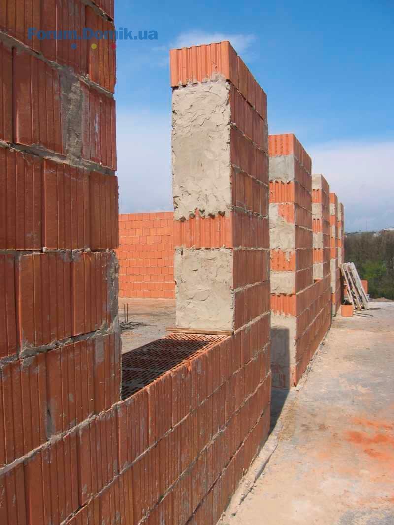

Решил почитать про перегородки межквартирные, которые одинаковые во всех домах нашего комплекса.
Из тех характеристики:
"Перегородки внутрішні міжквартирні - керамічні блоки товщ. 250 мм."
На картинках стена из подобных блоков (марка не известна) и сравнительная характеристика материалов. 4 колонка - Камень
керамический крупноформатный и есть этот самый керамический блок.
К сожалению, я никогда не жил в новостройках, поэтому мне интересно как отличаются на практике свойства этих керамических блоков от обычных панелей и кирпича. Другими словами, чего ожидать от наших стен?
Если коротко, то меня приятно удивили эти характеристики. Самое важное для нас, жильцов это:
- Хорошая звукоизоляция. У стен из керамических блоков звукоизоляция более 53 Дб, то есть они «не пропускают» в дом шумы ниже этого уровня. Как видно из таблицы, у обычных панелей индекс звукоизоляции ниже.
- Благодаря высокой пористости блоков (все поры замкнуты), они не пропускают холод и звук. Но керамические блоки позволяют строению «дышать», таким образом в помещении поддерживается превосходный микроклимат, уровень влажности и высокая степень очистки воздуха (керамика хорошо противостоит плесени и грибкам).
- Высокая морозостойкость. Она характеризует способность материала в насыщенном водой состоянии выдерживать
попеременные замораживания и оттаивания без разрушения, в связи с чем срок службы керамических блоков составляет не менее 150 лет.
- Гвоздимость. На стены из керамики можно без проблем крепить практически все, в отличии от других стеновых материалов, указанных в таблице.
//кирпичвсем.рф/info-kirpich/plyusyi-i-m inusyi-keramicheskih-blokov
P.S. Если я что-то не правильно понял и написал, пожалуйста поправьте меня.

Блоки будут 2НФ, краткое резюме:
- тепло держат отлично, сейчас в нескольких квартирах (дома с этого материала) вполне комфортная температура без включения отопления и обогревателей;
- звукоизоляция тоже хорошая, бытовой шум через стенку 250 мм + штукатурка с обеих сторон практически не слышно, громкая музыка не в счет;
- гвоздимость, вот с закреплением в блоки есть затруднения, нужны специальные дюбеля и сверла, обычные забивные дюбеля не годятся;
- из минусов, при некачественной кладке и утепления фасада, в наружных стенах гуляет воздух.

Спасибо за дополнение. Очень интересная информация.

Дом по адресу Глубочицкая 43 до 1979.Фото. Спасибо, всем и в частности вам за фото, значит наш комплекс строится в обжитом месте,а не на пустыре.
