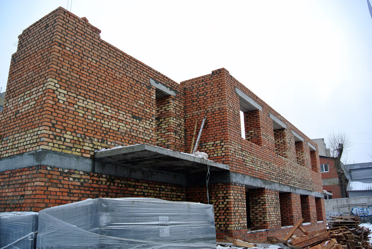

Цитата "Евген1":
Насчет "легче" - имелось в виду легче кирпчного забора, установленного на балконе. Что угодно будет легче єтого забора.
На насчет подпорка или нет - смотрите СниП.
В соответствии со СНиП 2.01.07-85 «Нагрузки и воздействия», полосовая равномерная нагрузка на участке шириной 0,8 м вдоль ограждения балкона должна составлять 400 кг/м2. По всей площади балконной плиты – 200 кг/м2. Горизонтальная нагрузка на поручни перил балконов равна 30 кг/м2.
Там весь балкон 1.5 кв м. То есть согласно Снипа нагрузка не больше 300кг на всю балконную плиту. То есть 5 человек уже війти на балкон уже стремно.
А у нас 2 тонні. Плюс еще народ его как кладовку использовать будет.
Погуглите - весь интернет забит расчетами нагрузок віше которіх балкон просто рухнет.
Или вот єто посмотрите "почему жильцов заставляют разгружать балконі отвещей и конструкций"
"72-летняя пенсионерка вместе с бетонной плитой упала на землю с высоты около 7 метров. Женщина была доставлена в реанимацию, где скончалась спустя два часа. Спикировавший балкон также повредил аналогичную конструкцию на втором этаже.
Читать полностью: //www.interfax.by/article/103266
Там те же цифрі приводятся - допустимая нагрузка на каждый квадратный метр плиты — от 150 до 300 кг. Нагрузка на ограждение варьируется от 30 до 80 кг на погонный метр.
Каждій кирпич 5 кг плюс цементній раствор, плюс остекление балкона, плюс ві убрали кирпичную перегородку, а сосед сверху не убрал, да плюс ві сами с друзьями війдете на балкон? Больше єто 300кг?

Цитата "Заинтересованное Лицо":Где вы нашли кирпичи по 5 кг?)))
Опоры сначала ставят, а потом на них кладут плиту, а не наоборот. Включите логику...
Да, умніе люди так и делают. Вначале опорі, а потом плиту.
А еще умніе люди не строят забор с таким весом на балконной плите, рассчитанной на 300-400кг макс. Умніе люди с логикой ажурное легковесное ограждение делают.
То, что строители поступили не умно, еще не означает, что так и надо и что теперь можно еще и перегородки поубирать. Все-таки єти перегородки - гарантия что балкон сверху не упадет нам на голову. Хотя согласен, что построили они их задним умом - вначале плиті, а потом перегородки. Должно бі наоборот. И без кирпичного забора.
Дважді лоханулись. Тем важнее нам поступать умнее. А то получается раз строители дураки, то и нам можно глупости делать. Где логика?
Балконная плита не железная. Ни даже швеллера там нет.
Судя по интернету полнотелій красній кирпич до 4кг (3,5 -3.8кг, не более 4кг), и плюс раствор, итого больше 5кг на один кирпич.

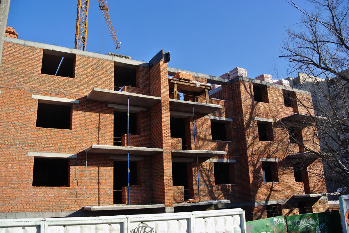

Без перегородки вообще непонятно как балконы держатся.По длине плиту держит вес кирпича, а по торцу непонятно, как будто в воздухе висит

Кстати на красивых картинках нашего будущего дома (и на сайте) нарисовали ажурные легкие балконы, а построили капитальные.А в Козацком наоборот, рисовали закрытые,поставили кованные.

насчитал на фото 185 кирпичей на балконе, умножить на 5кг = 925кг. Плюс вес остекления навскидку около 200кг. Итого 1125кг при допустимом максимуме 300-400 вместе с "пассажирами". Налицо нарушение Снипов.
Почему не сделали из пеноблока...
