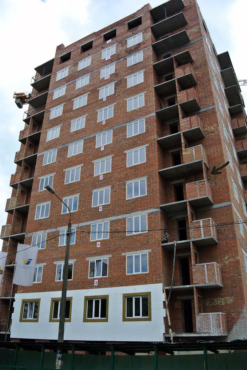

А верхний балкон не упадет на голову если перенести балконную стену? Єти же стені - как подпорки для бетонной балконной плиті. И єти подпорки с первого до 16 єтажа друг под другом. Если бі балкон біл легкий, алюминиевій, єто одно, а щас балконі с кирпичним ограждением, считай поддон кирпича на каждом балконе у тебя над головой. Поддон кирпича - єто полторі тонні. Да плюс раствор цементній да плюс сама плита. За 2 тонні набегает. Я бі не рискнул убирать стену - подпорку. Повиснут єти 2 тонні в воздухе над головой.

Вот тут хорошо видно как подпорки одна под другой

Не пугайте народ! Кирпичная перегородка на балконе в данном доме не несёт функции подпорки. Скорее наоборот - дополнительный, и не малый вес. А открытая часть балкона сделана в качестве незадымляемой зоны на случай пожара (как было сказано выше).
И по поводу алюминиевых окон: если используется профиль с термомостом, он никак не будет легче металлопластика. Хотите облегчить окно поставьте однокамерный стеклопакет с энергосберегающими стёклами.

На насчет подпорка или нет - смотрите СниП.
В соответствии со СНиП 2.01.07-85 «Нагрузки и воздействия», полосовая равномерная нагрузка на участке шириной 0,8 м вдоль ограждения балкона должна составлять 400 кг/м2. По всей площади балконной плиты – 200 кг/м2. Горизонтальная нагрузка на поручни перил балконов равна 30 кг/м2.
Там весь балкон 1.5 кв м. То есть согласно Снипа нагрузка не больше 300кг на всю балконную плиту. То есть 5 человек уже війти на балкон уже стремно.
А у нас 2 тонні. Плюс еще народ его как кладовку использовать будет.
Погуглите - весь интернет забит расчетами нагрузок віше которіх балкон просто рухнет.
