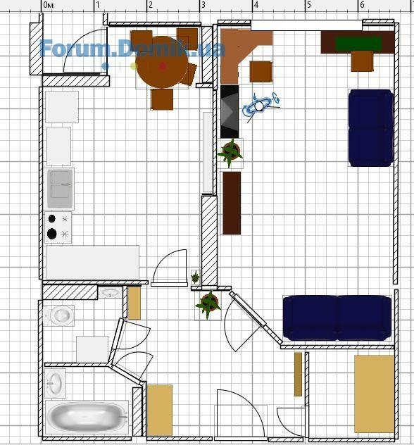

Цитата "Каринка24":соседи из пятой... тип 1.4?
Как вариант дизайна для Вашего случая.
Ну и балкон обязательно доделать, чтобы стал треугольным (ранее тут обсуждалось).
Каринка24
К
13
17 ноября 2016
24 ноя 2016 08:20
спасибо большое за предложенный вариант.Цитата "Kij":
[attachment=0]14.jpg[/attachment]
примерно так и есть в планах, только туалет и ванную разделять не буду.
