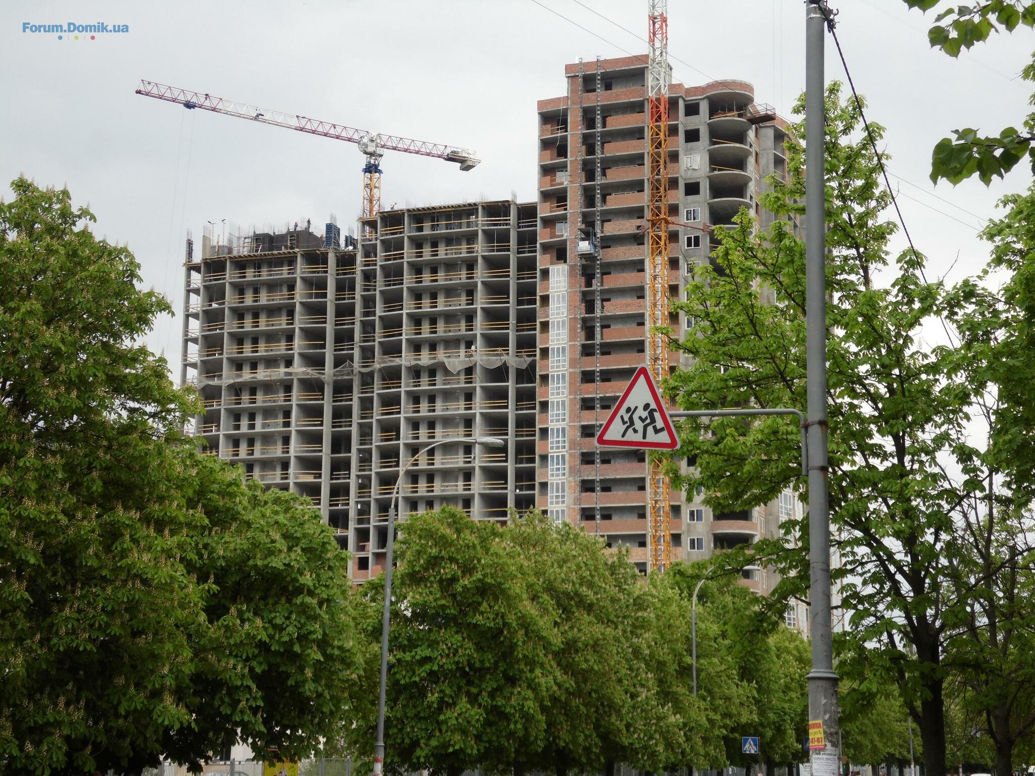

2.05.15

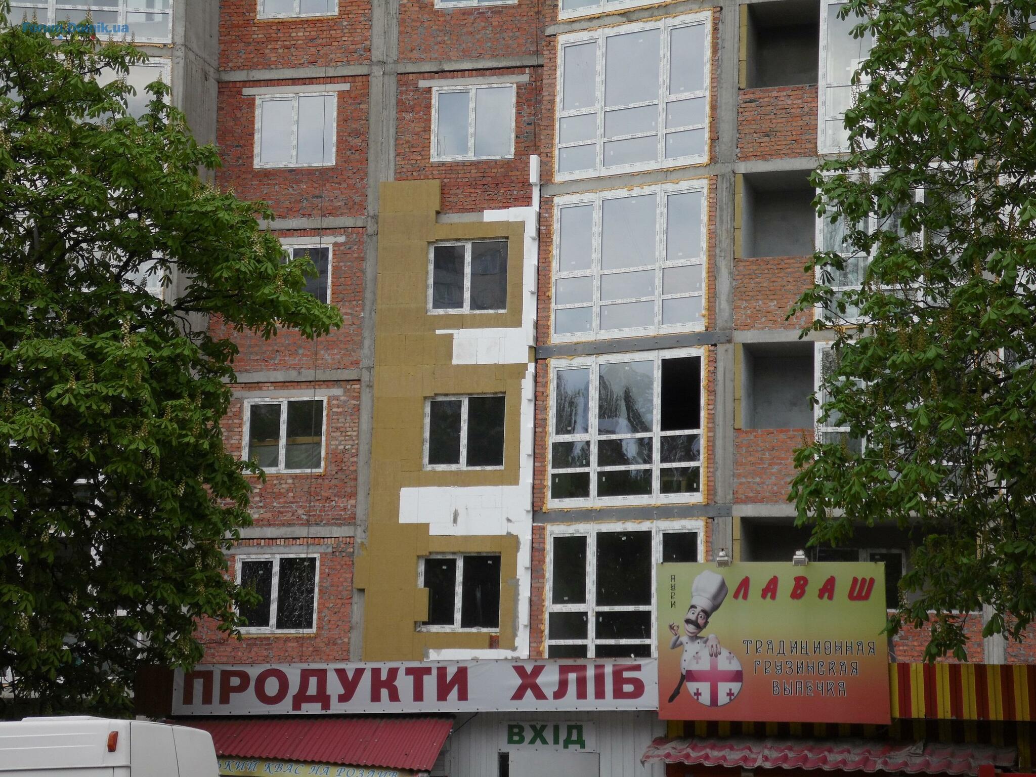

А кто знающий, просвятите: на втором фото - это что? Сначала кладут мин. вату, а сверху гипсокартон? Или это что-то другое.

+1 тот же вопрос. выглядит так, как будто лепят из того что осталось всё в кучу

нет, это не гипсокартон - это пенопласт.Цитата "МБ":
Это что-то непонятно
Но... Утепление чисто пенопластом запрещено, т.к. он горюч. Обычно делают "ободок" вокруг окон и полоску между этажами из миниральной ваты, чтобы, в случае пожара, огонь не распространялся между квартирами и этажами. А все остальное пространство заполняют пенопластом. Что задумали у вас непонятно

На сайте "Козацкого" есть фото подтверждающие Ваши слова. А то, что лепят на "Слободе" действительно не понято.

Олимп, Вы живете напротив дома, не смогли бы Вы написать, что там с внешней отделкой , а то, судя по последнему фото, ставят какие-то заплатки.

С торца первой секции по 9й этаж пенопласт, с минватой по углам и вокруг окон, выше 9го - минвата. Со стороны улицы ничего пока не изменилось с последнего фото. Сам удивляюсь тем заплаткам... Завтра сфоткаю и выложу.

Спасибо Вам большое, все как говорили строители.
Эх, сэкономили на нас
Была сегодня на стройке - вроде бы уже и на заплатки не похоже. Торец весь сделали и часть 1-ой секции с двора тоже сделали. Очень быстро, чистенько, красивенько. Строителей не много, краны крутятся, но сегодня ветер очень сильный, может быть от ветра ))) Привезли много стекол и оконных блоков.
