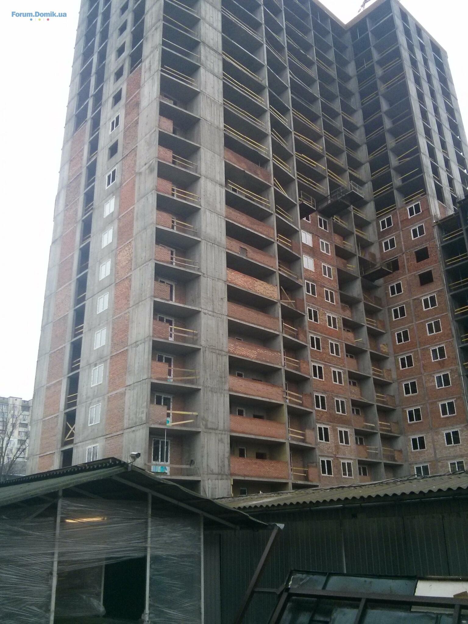

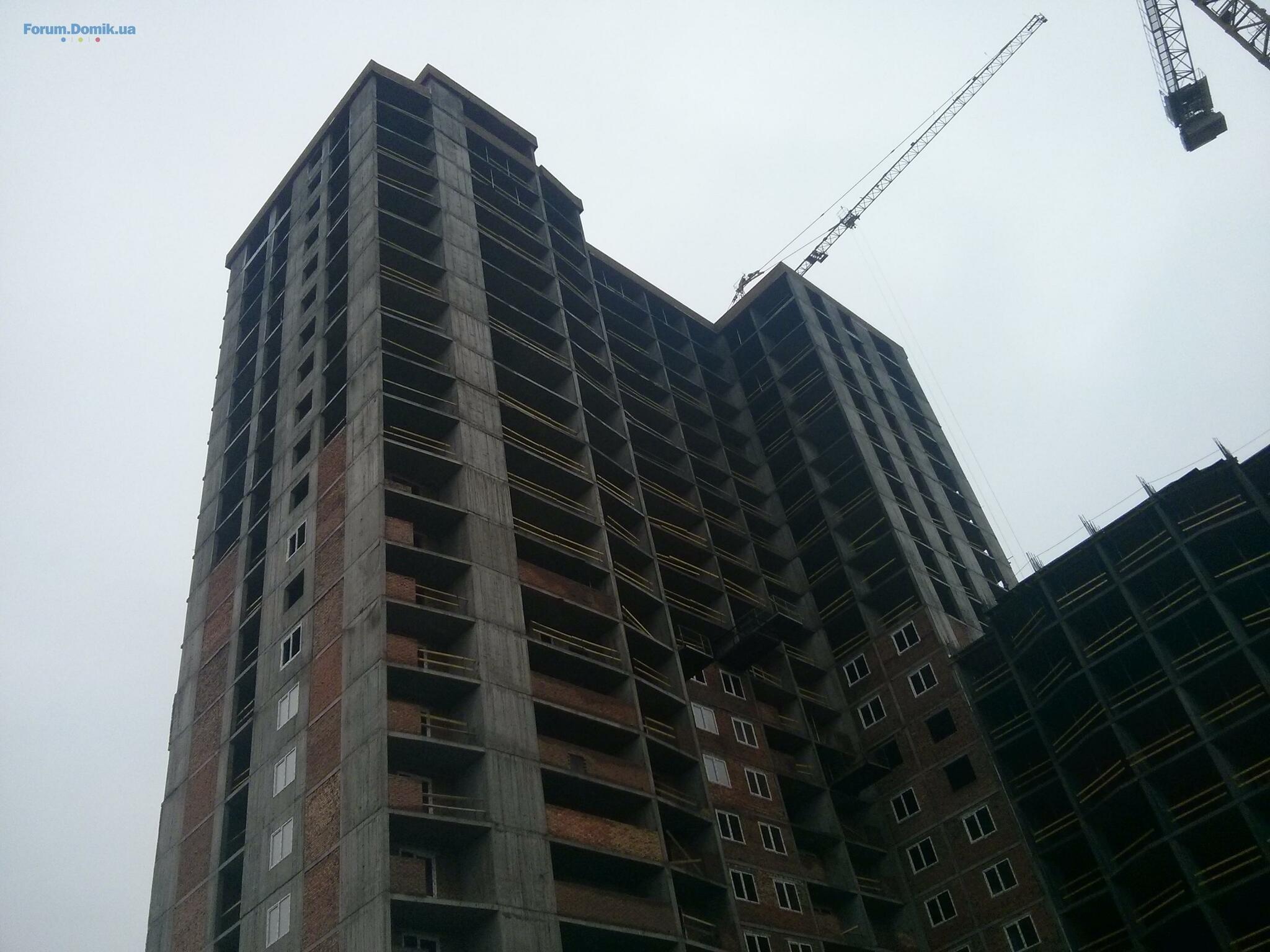

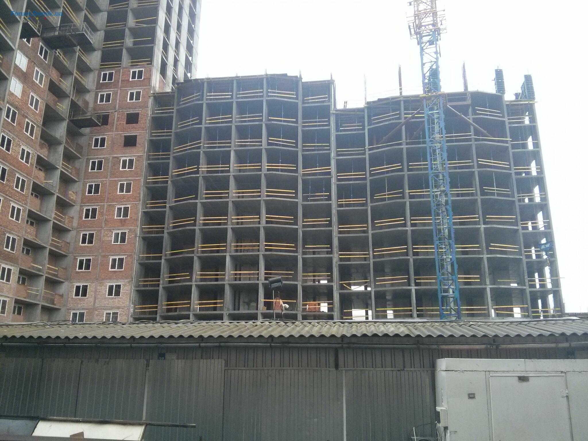

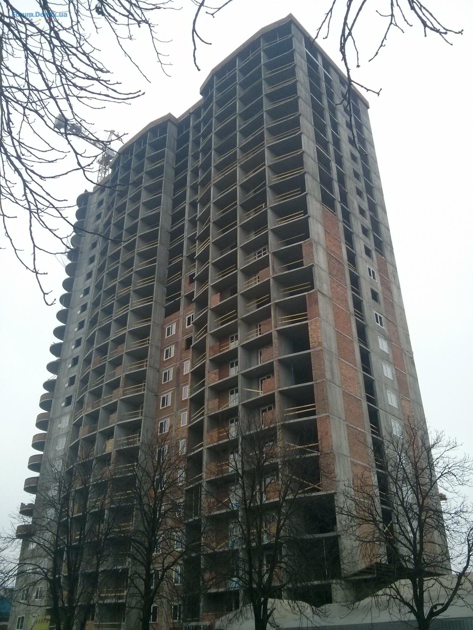

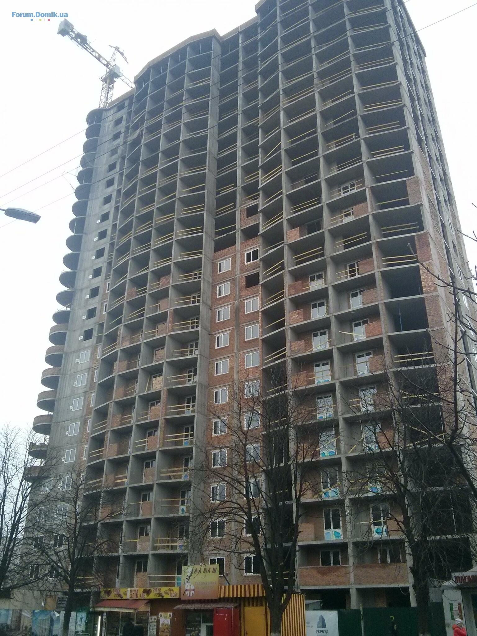

Был в пятницу на стройке, все работают очень активно. Немножко пофоткал с разных сторон.
