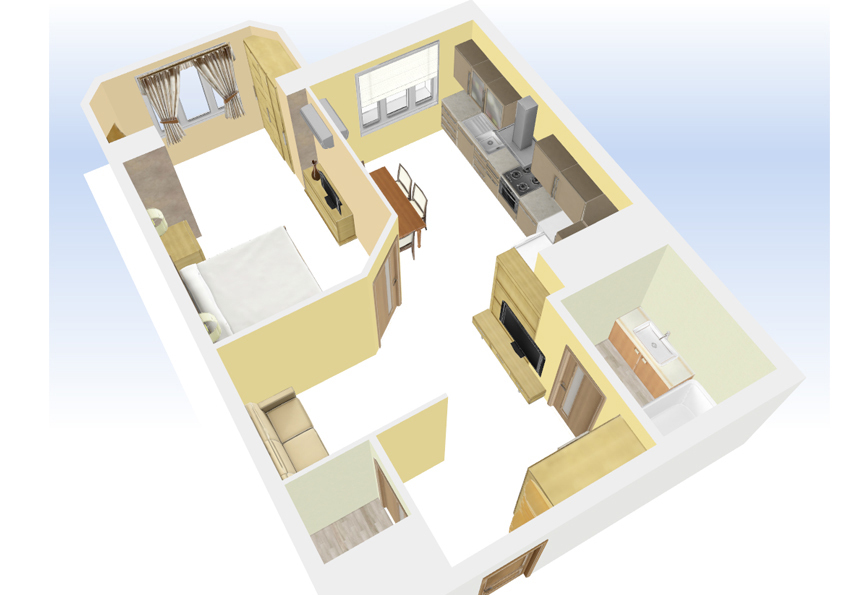

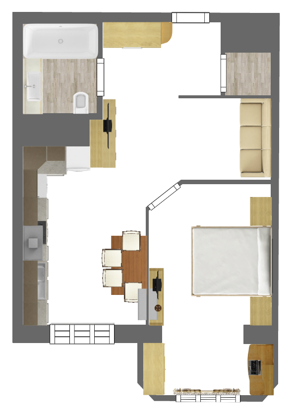

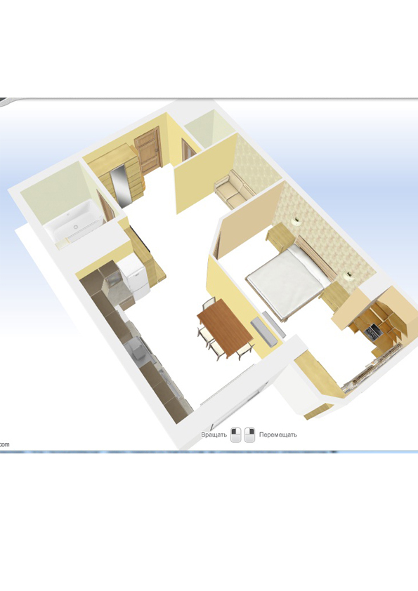

nash dom Доброго дня. Відповісти Вам в особисті повідомлення не можу. Будемо раді приємним сусідам.
На рахунок планування, інших варінатів як того що ви нам показали ми не маємо. трохи над ним попрацювала і ось що в мене получилось. (Суворо не судіть я перший раз плануюю щось подібне

балкон (а у вас во втором доме классический балкон) с комнатой объединять будут проблемы: через неотапливаемые балконы у соседей сверху и снизу -у вас будет конденсат и возможно промерзание...
с лоджиями проще - когда у них боковые стенки соседствуют с отапливаемыми помещениями...

А скажіть, будьласка, якщо утеплити підологу, стелю і стіни балкона, всерівно буде холодно і промерзання????

Если все утеплить, то промерзания не будет. У меня сестра живет в России в г.Сургут, там зимой морозы больше 40 градусов, у них утепленный балкон, батарея и все отлично, никаких конденсатов, цветы стоят на подоконниках... так что в наших условиях думаю должно быть все ОК! Тем более очень много людей так делают, есть реальные знакомые, которые тоже вынесли на балкон рабочее место и библиотеку, в старом панельном доме, и все нормально.

можно утеплить.. но если точка росы будет внутри квартиры - а это конденсат по стене под утеплителем, что может привести к цветению стены.
соответственно надо изворачиваться, чтобы она попала внутрь стены.. я не специалист.. но "специалисты" - ляпающие утеплитель на стену могут в этом также не разбираться..
+ ещё есть эстетические нюансы - перепады на полу и потолке балкона при внутреннем утеплении.
я не отговариваю - просто нужно предусмотреть все нюансы... и вы никак не застрахуетесь от соседей - которые любят свежий воздух и у которых постоянно будет открыт балкон..
у жителей г. Сургут при таких морозах больше мотивации утеплять все балконы.
а у нас.. даже при желании утеплить балконы заодно и соседям - никаких гарантий, что вы сможете это осуществить - нет (;

оно конечно так... согласна с Вами. нужно консультироваться со специалистами в любом случае!

Кстати, есть специальные жидкости, перед утеплением их наносят на поверхность и цветения не будет, главное правило утепления внутри (что не желательно) - отсутствие воздуха между стеной и утеплением.
